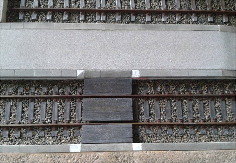

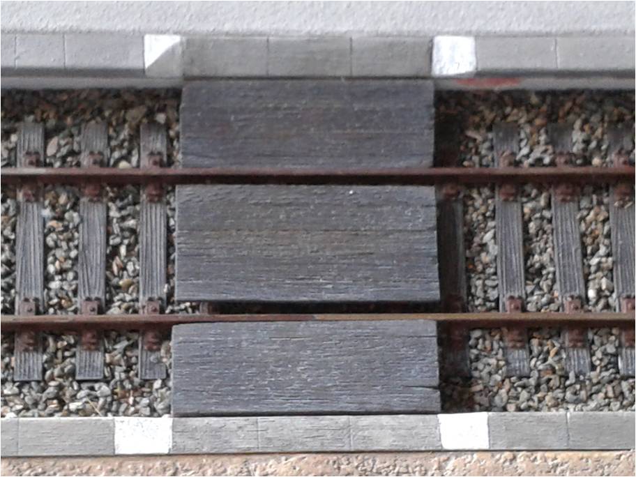

Buonasera a tutti,
ho cercato inutilmente delle fotografie reali che mi permettessero
di vedere le condizioni di usura e colore delle passerelle in legno usate
una volta per attraversare i binari.
Per ora ho fatto questo ma il colore mi sembra troppo scuro.
Oltre ai commenti sempre utili per migliorarsi qualcuno potrebbe
postare degli esempi?
Attraversamento pedonale 1.jpg [ 101.92 KiB | Osservato 6793 volte ]
Attraversamento pedonale 2.jpg [ 88.01 KiB | Osservato 6793 volte ]
Grazie e saluti

Ciao Alessandro e grazie,
hai evidenziato quello che non mi convince avendo proprio nella mente
quel misto tra marrone e nero che non sono ancora riuscito purtroppo
ad avere nella riproduzione che sto facendo-

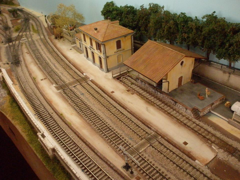

Spero possa servirti...
478.55 fissaggio marciapiedi.JPG [ 144.86 KiB | Osservato 6762 volte ]

Ciao Luciano e Alessandro,
grazie del supporto che offrite; sia Castello che il plastico della Maremma,
quest'ultimo visto dal vivo a Venturina, sono di riferimento per le mie realizzazioni.
Il colore del plastico di Luciano rende benissimo ma ho ancora bisogno
di quel confronto con il reale che chiedevo all'inizio.
Essendo la passerella in legno ho fatto diversi lavaggi molto diluiti
con nero, terra di siena, bianco ed ancora nero, sicuramente esagerando
con quest'ultimo.
Io ricordo un colore bruno che virava al nero...almeno in stazione qua
a Livorno; magari su una secondaria con poco traffico il colore era diverso.

MessaggioInviato: sabato 26 aprile 2014, 22:39
Nome: Emilio Totaro
Messaggi: 3089
Qui trovi qualche esempio del mio diorama:
viewtopic.php?f=7&t=63178&start=15

Ciao Emilio,
e grazie anche a te.
Certo se chiami diorama un'opera come la tua avrò grosse
difficoltà a trovare un altro sostantivo con il quale parlare
della mia piccola realizzazione.
A proposito, vorrei continuare a leggerne le evoluzioni.
Anche te hai fatto gli attraversamenti in colore marrone,
e mi sa che dovrò in qualche modo pensare a scolorire
quanto già fatto. Vedo inoltre che la separazione tra le singole
traverse, come nel plastico di Luciano, è ben evidente e quindi
ho ancora molto da fare...
L'appello a foto reali è comunque ancora valido
Treno amaranto

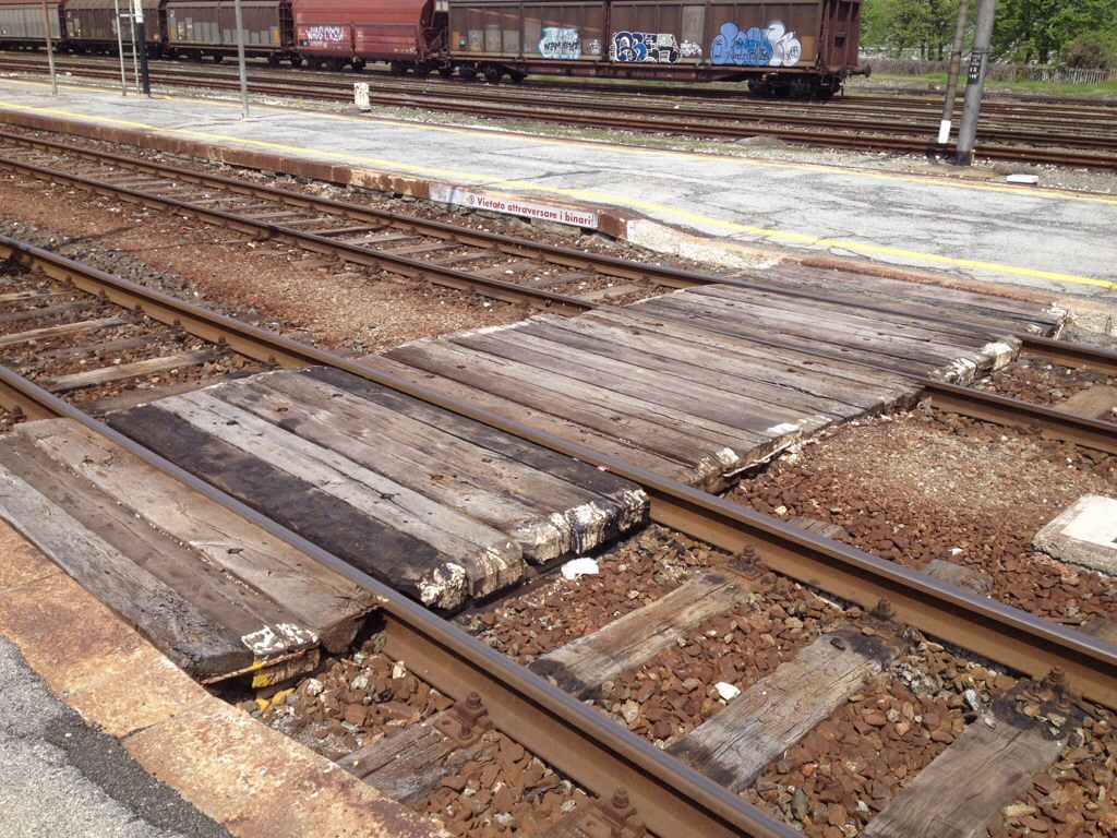

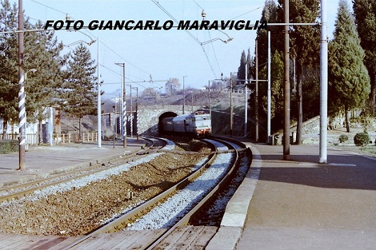

MessaggioInviato: domenica 27 aprile 2014, 0:14
Messaggi: 1777
Fermata di S. Ellero , linea Firenze Roma , fine anni '70
Giancarlo
20131123191320_01.jpg [ 117.75 KiB | Osservato 6701 volte ]

Un grazie a Giancarlo e Marcello,
era proprio quello che cercavo.
Molto simili agli esempi postati prima, ma le foto del reale mi servivano.

 Oggetto del messaggio: Re: Attraversamento binario
MessaggioInviato: domenica 27 aprile 2014, 22:53
Messaggi: 6407
Attento, dipende da quale essenza di legno è stata usata, dalla sua impregnazione e da quanto tempo è in loco.
Se sono traversine in rovere nuove saranno di un bruno molto scuro, quasi nero, a metà vita il nero è quasi scomparso è si tende al marrone con evidenti tracce di unto e ruggine; a fine vita un grigio scuro, quasi il colore naturale del legno di rovere, sempre con grandi tracce di unto e ruggine.
Se invece è stato posato un tavolato di abete, come sembra dalla foto postata da Marcello, da nuovo dipende dall'impregnate utilizzato, quindi con il tempo si torna +/- ai colori del rovere, salvo sostituire il grigio con un beige molto chiaro con venature più scure tra il grigio ed il nero, e i nodi in bruno scuro.
Non dimenticare le giuste fessurazioni o/e spaccature in base al tipo di legno.
Ah, le due traverse interne vicino alle rotaie, di solito restano nere (unto) per tutta la vita, così come le 2/3 centrali, sulle linee a trazione diesel.

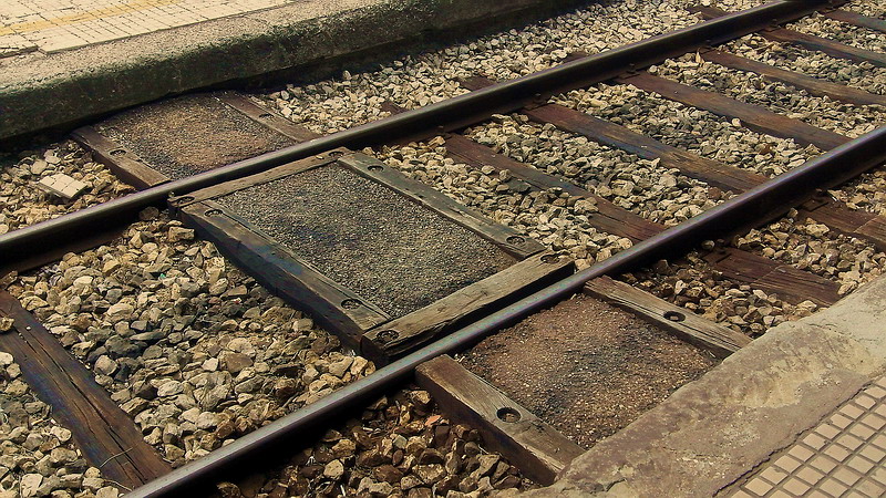

Dipende anche dall'importanza dell'attraversamento a raso, si possono trovare anche situazioni molto particolari.
105_0257.jpg [ 231.15 KiB | Osservato 6395 volte ]
