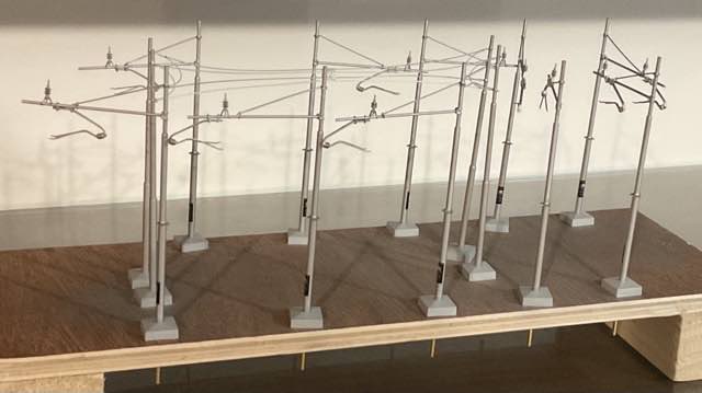

Ciao a tutti,
ho messo i pali M26 Lineamodel, ma non so di che colore dipingerli. Le istruzioni menzionano l'alluminio, ma più spesso sono grigio chiaro.
E moi, non so dove puoi trovare i contrassegni per l'albero dei pali.
Grazie per l'aiuto e scusate per il mio italiano!

Buongiorno.
Ti consiglio di visitare il sito Photorail all'indirizzo https://www.photorail.it/: trovi una marea di immagini cui poterti ispirare per il colore dei pali.
In particolare nelle sezioni "Locomotori elettrici" oppure "Elettromotrici ed Elettrotreni" ci sono tante foto, con pali.
Il colore dei pali è cambiato nel tempo, e a seconda dell'epoca in cui vuoi ambientare il plastico, puoi usare il color alluminio, o il grigio chiaro. A questi due colori ci sono da aggiungere i segni del tempo e lo sporco dovuto al passaggio dei treni.
Qui puoi trovare le decal per i pali e per tanto altro
https://www.max-model.it/it/ferrovie-de ... 52024.html
https://www.max-model.it/it/1401-ferrovie-della-stato

Buonasera,
Grazie mille! Avevo bisogno di conferma per la tonalità grigio chiaro che intravedevo in alcune foto. Ho ordinato le decalcomanie. Non mi resta che decorare i pali!
Jean

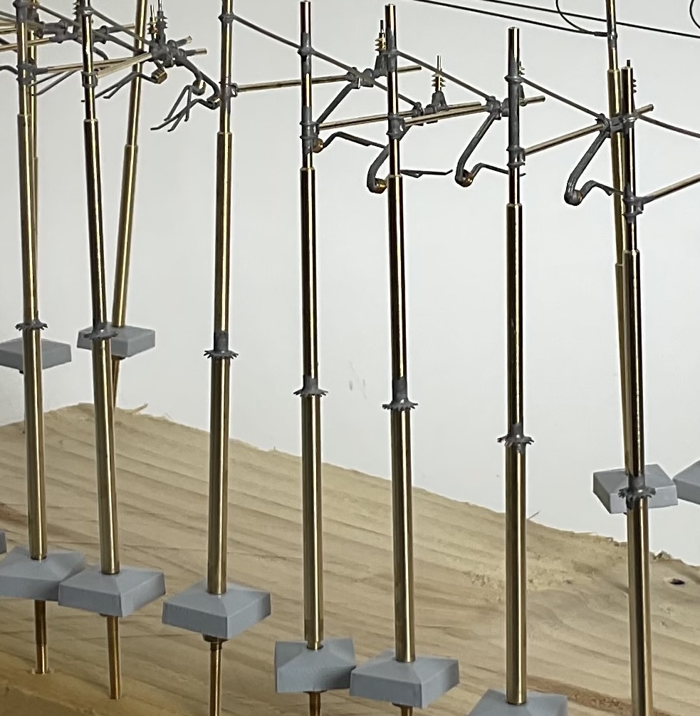

Buonasera,
Grazie al suo aiuto, ho ricevuto le decalcomanie da Max. Li ringrazio per la loro velocità! I miei pali sono pronti per l'installazione. Seguirà la patina...
IMG_1627.jpeg [ 27.83 KiB | Osservato 5500 volte ]
Sul le decalcomanie di Max, ci sono anche dei segnali di pericolo gialli, qualcuno sa la loro destinazione?
Jean
