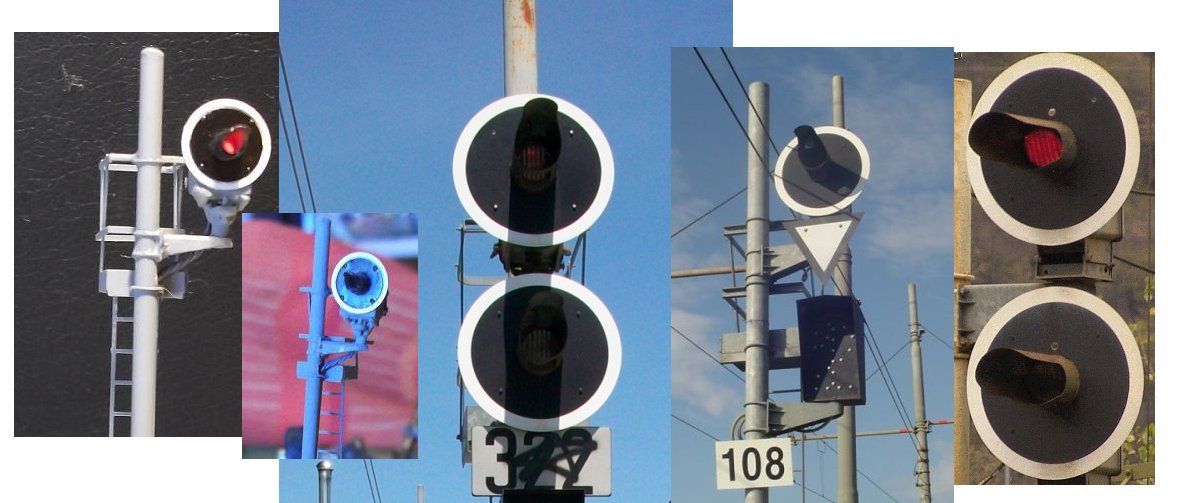

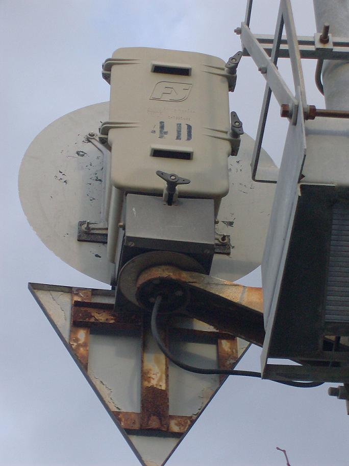

 Oggetto del messaggio: Re: COME FARE:Segnale FS fermodellismo.it
MessaggioInviato: martedì 13 novembre 2012, 22:41
Messaggi: 2844
AXEL ha scritto:
.............Sulla vela sono stati riprodotti addirittura i 4 bulloncini di fissaggio come al vero.............
Realizzazione montaggio impeccabile ma, come spesso succede per le riduzioni in scala (vedi bulloni sulle cornici delle loco ...) voler realizzare il "troppo piccolo" espone a rischi.
I bulloncini sono diventati bulloncioni e, tra l'altro, mal posizionati (non certo da te Alex, sia ben inteso :wink: Il montaggio, come detto, è perfetto .....con giustamente i cavi che si vedono uscire sotto la vela)
vela segnale.jpg [ 102.77 KiB | Osservato 10751 volte ]
