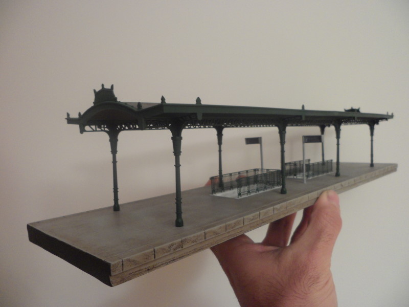

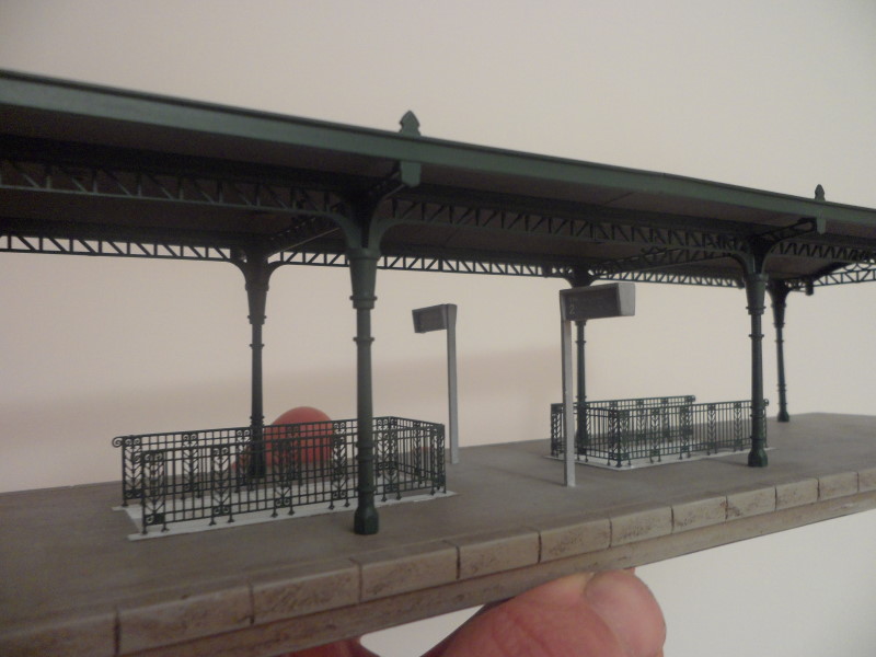

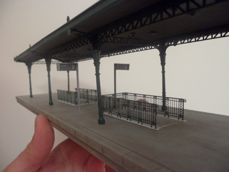

Pensilina stile liberty italianizzata partendo da un articolo faller,marciapiede realizzato con forex da 5mm,colorato e invecchiato con tecnica ad olio e pennello asciutto,ringhiere in fotoincisone della Mfal/Uteca,indicatori di partenza realizzati con vari profilati di plastirod su consiglio del bravissimo Silvio Assi,saluti.
Immagine 280.jpg [ 87.62 KiB | Osservato 2623 volte ]
Immagine 278.jpg [ 109.7 KiB | Osservato 2623 volte ]
Immagine 276.jpg [ 88.43 KiB | Osservato 2623 volte ]
Immagine 275.jpg [ 106.15 KiB | Osservato 2623 volte ]

Veramente bella, complimenti.

Veramente notevole, qualche foto scattata "durante" i lavori le hai?
Max

Grazie,no mi dispiace non ho fatto nessuna foto del WIP,saluti.
