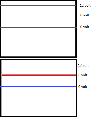

Ciao, cercherò di essere meno teorico e piu semplice possibile.....
La differenza tra i due sistemi è questa:
Il classico alimentatore modifica la tenzione: parte da zero (o da qualche volt) ed arriva alla sua massima erogabile ad esempio 12 o 13 volt.
Se lo colleghi in un oscilloscopio vedrai:
alimentatore classico.png [ 5.57 KiB | Osservato 6456 volte ]

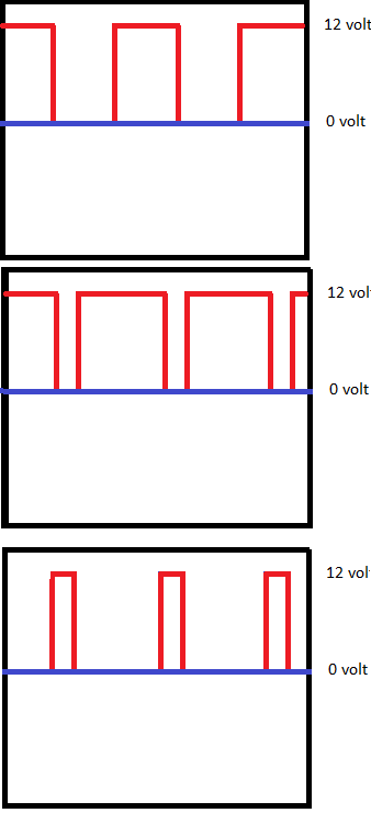

Quello in PWM invece è come se lavorasse ad impulsi istantanei da 0 ad esempio 13Volt. Invece di una linearità abbiamo un onda quandra.
alimentatore pwm.png [ 5.61 KiB | Osservato 6456 volte ]
L'alternanza tra il livello basso (0 volt) e quello alto (ad esempio 13volt) si chiama Duty circle.
-Più il livello alto sarà "largo" rispetto a quello basso , più il motorino collegato sull'uscita girerà veloce.
-Più il livello alto sarà "corto " più sarà lento fino a fermarsi..
tutto questo discorso per farti capire che con il sistema PWM il motorino anche se lo fai girare lentamente sarà sempre pilotato alla tensione massima ed avrà molta potenza anche a bassi giri.
Con un alimentatore classico invece:
-se abbiamo un motorino da 12 Volt 1 Ampera e lo alimentiamo a 12 Volt assorbirà circa 1 Ampera.
-se abbiamo un motorino da 12 Volt 1 Ampera e lo alimentiamo a 6 Volt assorbirà moltò di più, magari 2 Ampere..
Però è progettato per 12 Volt e non gli succede niente a pilotarlo a 6 Volt, però è sottoalimentato e così non ha la forza che avrebbe a 12 Volt e soprattutto tende a scaldarsi e a chiedere molto di più all'alimentatore e a tutti i cablaggi.
Spero di non averti annoiato e di essere stato chiaro..
Se lavori in analogico te lo consiglio, se utilizzi decoder puoi stare sugli alimentatori classici.
