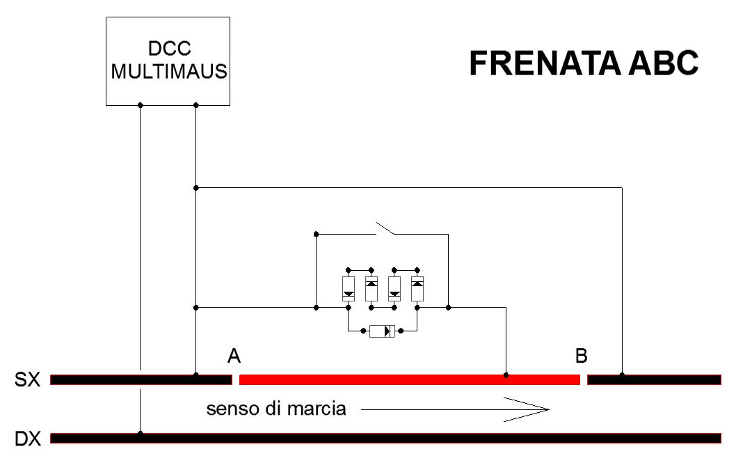

Ecco lo schema.
Quando l'interruttore viene chiuso (es. da un relè) la corremte sceglie la via più breve e non passa per i diodi, consentendo al treno di proseguire normalmente. Quando viene aperto si genera la frenatura.
I diodi sono i comunissimi 1N4007.
Per i settaggi dei decoder ovviamente fai riferimento ai manuali relativi. Ora come ora non ricordo quali siano le cv interessate; ci ho guardato più di un anno fa...
Ciro

Grazie molto chiaro! Per quanto riguarda la chiusura dell'interruttore che esclude i diodi, sarebbe forse possibile usare un sensore di assorbimento, o è incompatibile con il sistema stesso? Ad esempio l'Uhlbrock descritto precedentemente
