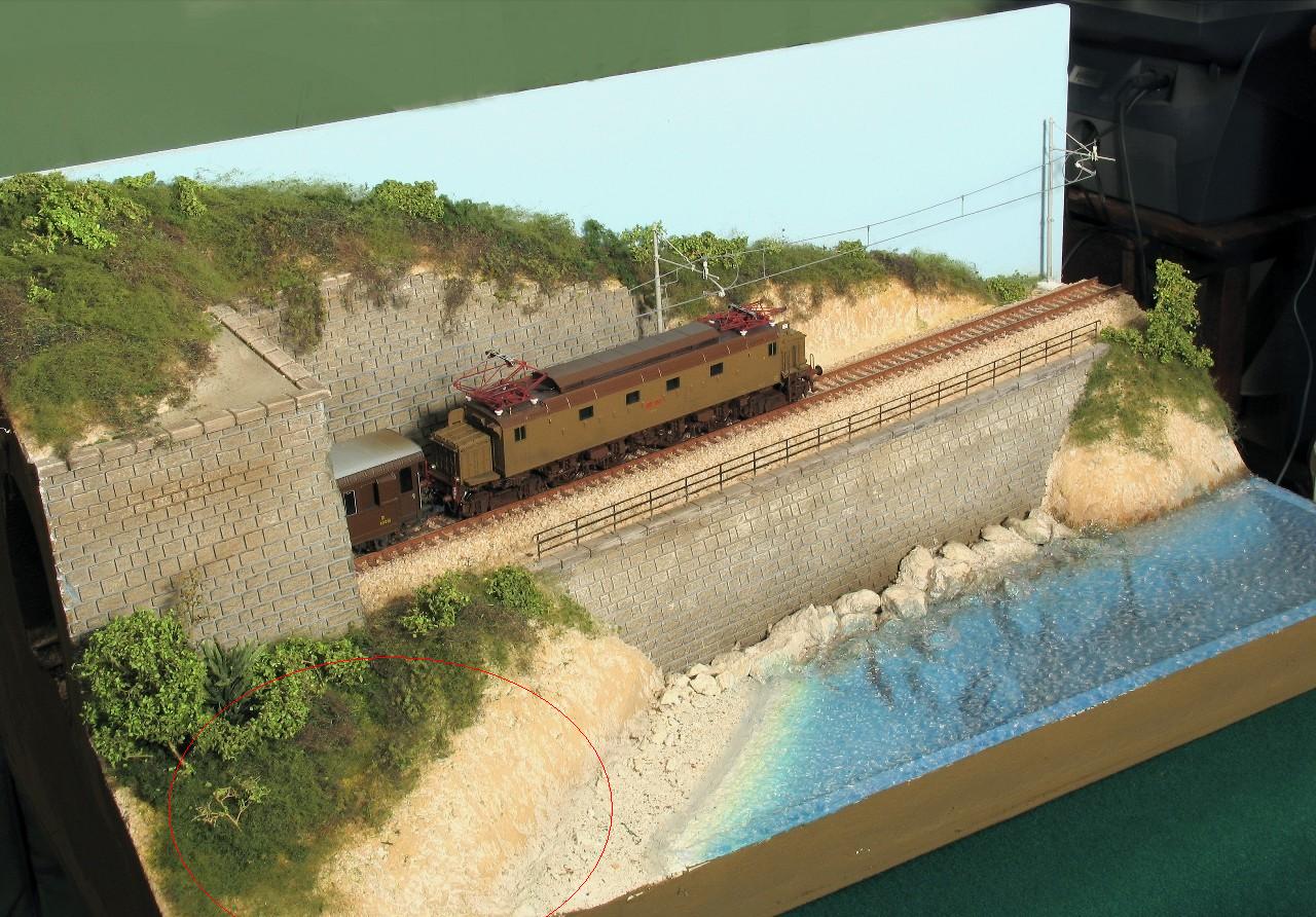

Forse è stato argomento di più discussioni ma non ho trovato nessun riferimento con la funzione cerca,qualcuno mi puo aiutare nella realizzazione di una parte rocciosa?Come esempio allego una foto presa nel web di un bravissimo modellista e frequentatore di questo forum,evidenziata la parte interessata da un cerchio rosso,grazie :wink: :wink: :wink: .

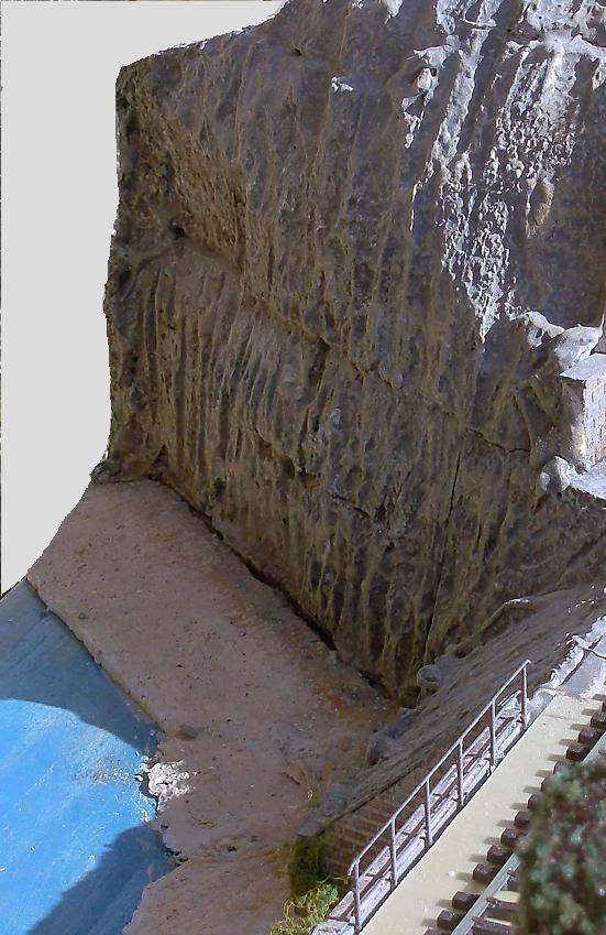

Io ho utilizzato degli stampi in gomma siliconica di produzione commerciale colandoci dentro un prodotto specifico all'uso, ma si può usare anche del semplice gesso, il risultato è quello che si vede nelle immagini.

Pesitalia è un Maestro!!!
Qui spiego il mio metodo per fare le rocce.Ho scritto anche un articolo su TTM.
viewtopic.php?f=7&t=61598&hilit=diorama+con+casello+diroccato
parete rocciosa.JPG [ 94.83 KiB | Osservato 2310 volte ]
rocce fm.JPG [ 174.06 KiB | Osservato 2377 volte ]
