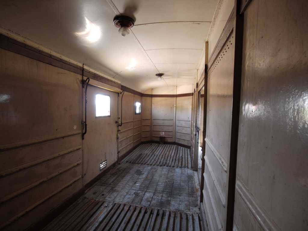

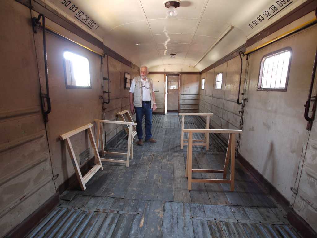

Il plastico sarà costruito all'interno della vettura postale a carrelli Dz 508392–38–092–1 (anno1952) facente parte del parco rotabili museali statici collocati su due binari tronchi della Stazione di Montesilvano.

ciruxtrain ha scritto:
ATTENZIONE proprio alla location!!!
Un'esperienza simile l'hanno fatta dalle mie parti: d'estate si è deformato tutto per il caldo!
Hanno dovuto smantellare e trasferirsi altrove.
In bocca al lupo,
Ciro
Ciao Ciro. Abbiamo cercato di tener conto delle escursioni termiche prevedendo il sezionamento dei binari ad intervalli regolari lasciando un piccolo gap per assorbire la dilatazione termica (con un'escursione di ben 50°C un metro di binario varia in lunghezza di circa 5-6 decimi di mm).
Riguardo alla struttura in legno scatolato realizzato con compensato da 1 cm, risulta abbastanza stabile alle variazioni termiche ma potrebbe rigonfiarsi in presenza di elevata umidità e questo non dovrebbe costituire un problema nel nostro bagagliaio.
Comunque grazie per la segnalazione

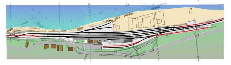

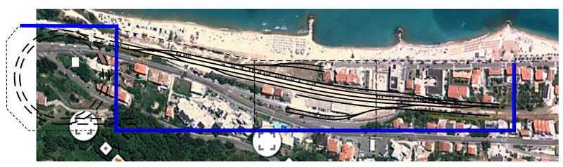

Tracciato
Rispetto al piano di stazione originale sono state apportate le seguenti modifiche:
1)raddoppio di linea
2)lunghezza del fascio binari di stazione compressa di circa un 50% per potersi collocare all'interno del vano adibito ad accoglierla e per lasciare spazio ad un elicoidale di raccordo con la stazione 'nascosta' sottostante.
3)aggiunta di due binari morti/aste di manovra per aumentare la possibilità di manovra
4)profondità del paesaggio cicostante la stazione FS compressa in uno spazio di circa un metro rinunciando a parte dei caseggiati fra ferrovia e bagnasciuga per aumentare l'estensione del mare e potervi collocare un tipico trabocco.

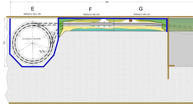

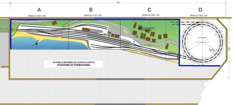

ll tracciato complessivo si sviluppa tra due vani pressochè attigui, separati da un piccolo locale WC ovviamente non funzionante, per una lunghezza totale di oltre 13 metri inclusi gli elicoidali di estremità che raccordano il piano superiore a vista con la stazione nascosta a 10 binari colocata e ad una quota di 50 cm piu' in basso.
Seguono alcune immagini esplicative
Carlo
http://www.acaf-montesilvano.com/
