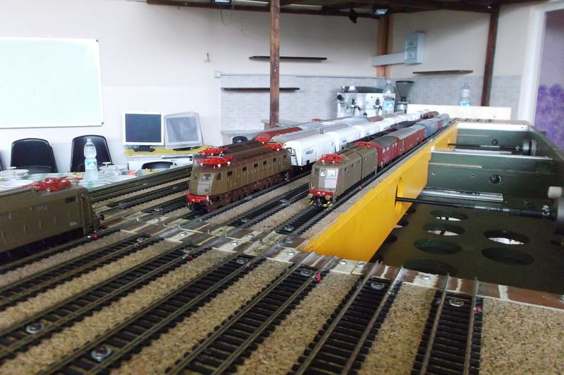

Nel plastico del cv 19 hanno una bellissima coulisse a movimento automatizzato; in breve si sposta tramite motore elettrico comandato da un telecomando; basta digitare il numero del binario scelto e questo si allinea con il binario di uscita.
Contiene sei convogli e all' estremità ci sono 6 e 5 tronchini per poter manovrare o ricoverare le loco dopo inversione di direzione.
Se vuoi piu' dettagli dovresti contattare Buddace o magari chiedere info sul sito cv 19

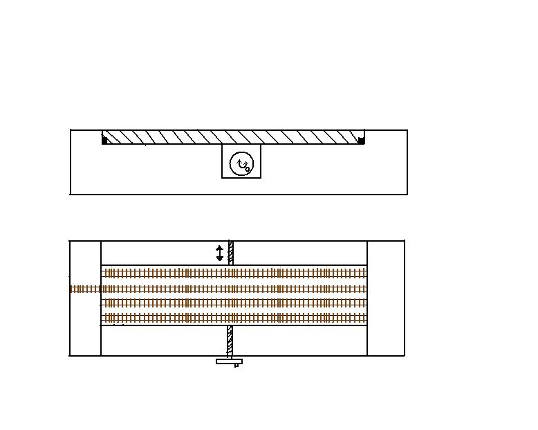

Senza andare troppo nel complicato basterebbe una vite senza fine mossa da una manovella che si avvita su di un apposita sede filettata fissata al piano e che fa muovere il tutto. L'ho buttata li.....certo c'è bisogno di un progettino nemmeno troppo complicato.
:wink:
Appena faccio un disegnino te lo mando

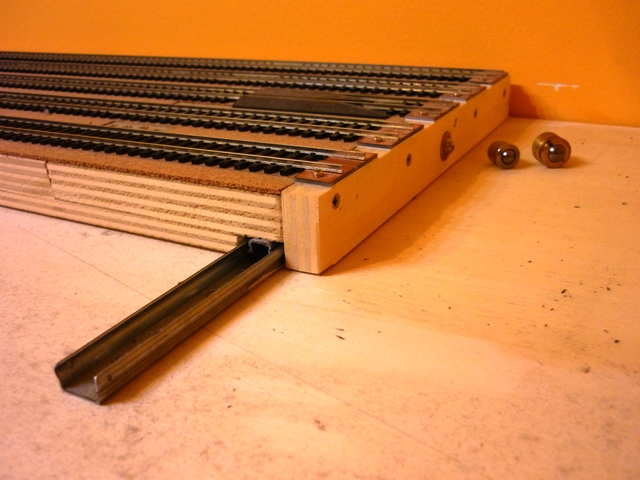

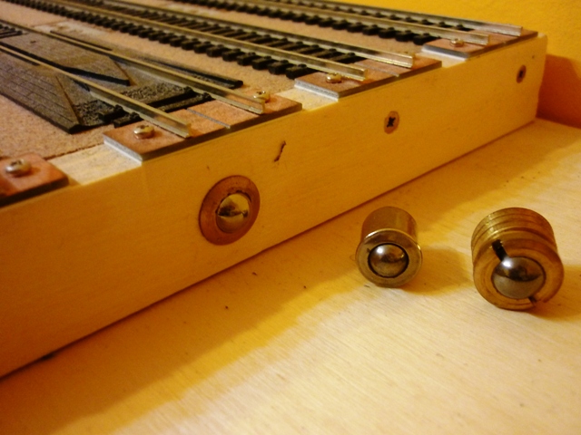

Ciao Marco,
posto qualche foto del sistema che ho adottato io, quello con le palline a scatto che ingranano sui forellini in contrapposizione.
P1040671.JPG [ 159.8 KiB | Osservato 11167 volte ]
P1040672.JPG [ 173.83 KiB | Osservato 11167 volte ]
Per rispondere all'altra tua domanda, io ho previsto una guida ogni 65 cm circa, dunque per i miei 265 cm di coulisse (8 carrozze X + loco) ne ho messe 5, 2 alle estremità e 3 scalate al centro. Per i tuoi 180 cm, usando la stessa spaziatura mia, dovresti quindi utilizzare 4 guide, 2 di estremità e due interne scalate. Se deciderai di fare in questo modo posso poi darti altre informazioni. La visione d'insieme la trovi qui:
