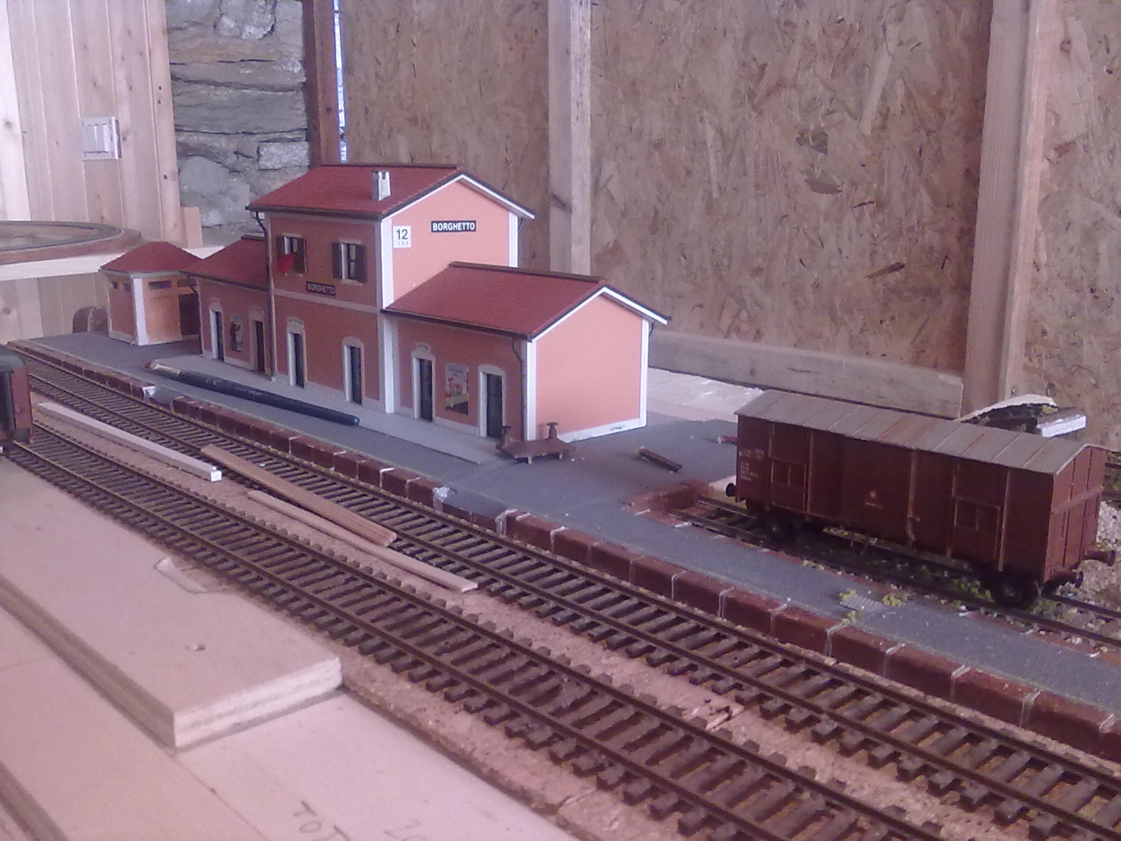

Commento file: la stazione è quella della ferrovia italiana in miniatura della hachette però è troppo "nuova" e dovrei cercare di invecchiarla e darle un aspetto più vissuto togliendo il lucido della plastica

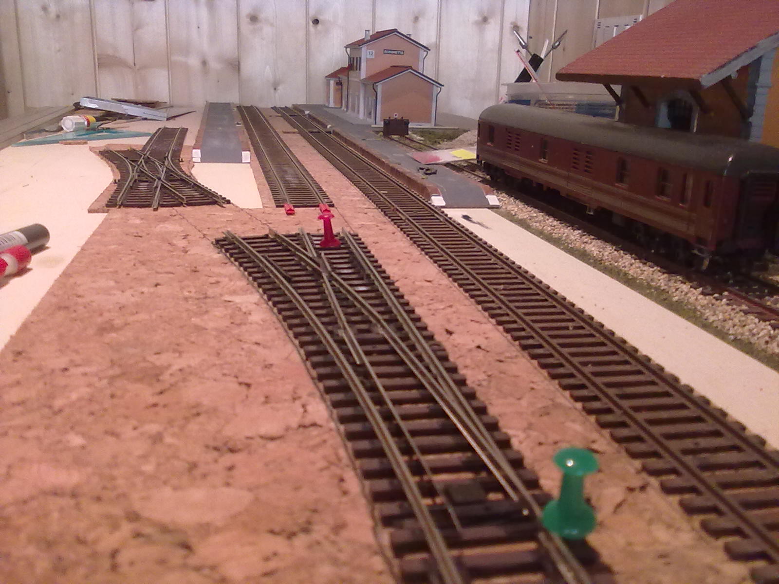

La stazione che ho in mente di fare è una stazione di transito,nella parte sinistra devo aggiungere un modulo per raccordare i binari e proseguire con la linea,il diorama è di stile italiano trazione vapore-diesel epoca III -IV. Chiedo a voi suggerimenti e consigli per come procedere oltre la galleria...
191.jpg [ 229.65 KiB | Osservato 10462 volte ]
192.jpg [ 246.55 KiB | Osservato 10462 volte ]

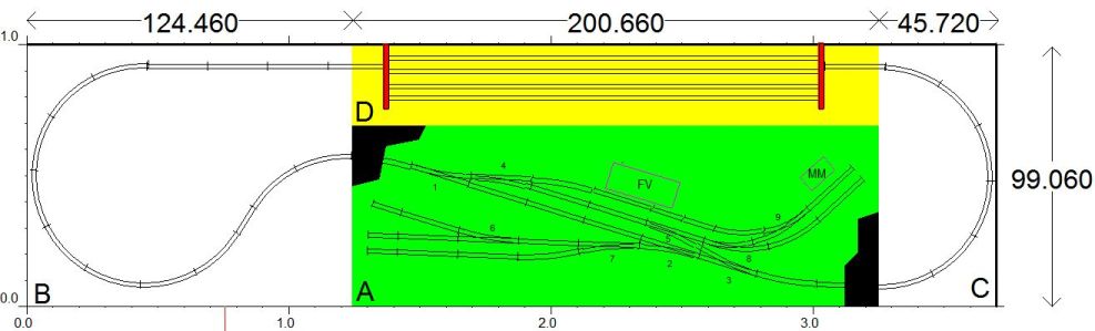

Ciao, io per il mio diorama ho creato dei pannelli di solo transito, oltre ad una coulisse posteriore per parcheggiare i treni:
diorama1.jpg [ 39.68 KiB | Osservato 10455 volte ]
come vedi, solo il pannello "A" è il diorama effettivo ed arredato, le zone nere sono colline con galleria oltre le quali il treno prosegue la corsa; ovviamente i 4 pannelli sono smontabili.
Roberto
L’allegato diorama1.jpg non è disponibile
Roberto
Ciao bello il tuo plastico modulare,hai avuto una bella idea...ambientazione italiana?
Scusa la mia ignoranza ma cos'è una coulisse? una specie di ponte trasbordatore?

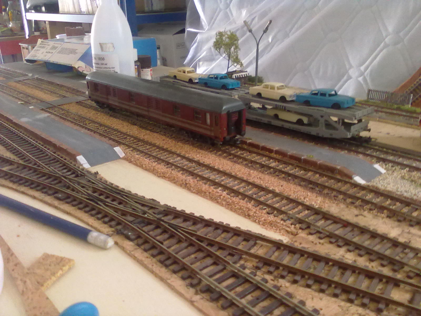

Commento file: un'altra immagine della costruzione....si intravede il magazzino merci.....
107.jpg [ 235.15 KiB | Osservato 10445 volte ]
 Oggetto del messaggio: Re: Diorama operativo Borghetto
MessaggioInviato: sabato 28 dicembre 2013, 15:14
Iscritto il: giovedì 23 luglio 2009, 7:29
Messaggi: 242
Si ambientazione Italiana (piccola stazione ligure di fantasia), la coulisse è un cassetto a scorrimento, che ti permette di "parcheggiare" più convogli per variare il traffico alternandoli, molto comoda per piccoli plastici (ma viene anche usata in quelli più grandi).
Roberto

Ciao,i marciapiedi sono in compensato da 8 mm di spessore,ad imitazione dell'asfalto ho usato della carta abrasiva a granula fine successivamente colorata sul grigio,per le pietre le ho fatte in cartoncino e incollate una ad una,il tutto con cianoacrilico attak!!
