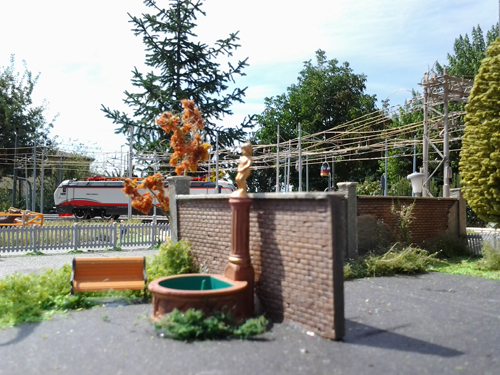

Linea aerea in costruzione :D
10414409_1531332447087807_6703571339978075576_n.jpg [ 96.31 KiB | Osservato 8197 volte ]
 Oggetto del messaggio: Re: Portale di stazione
MessaggioInviato: martedì 22 luglio 2014, 17:55
Messaggi: 1394
Località: Bari
Alla faccia del coso...lì... come si chiama?
Ah, sì, ...alla faccia del caciocavallo!!!
Bellissima foto e bella realizzazione.
Complimenti.
Gianfranco

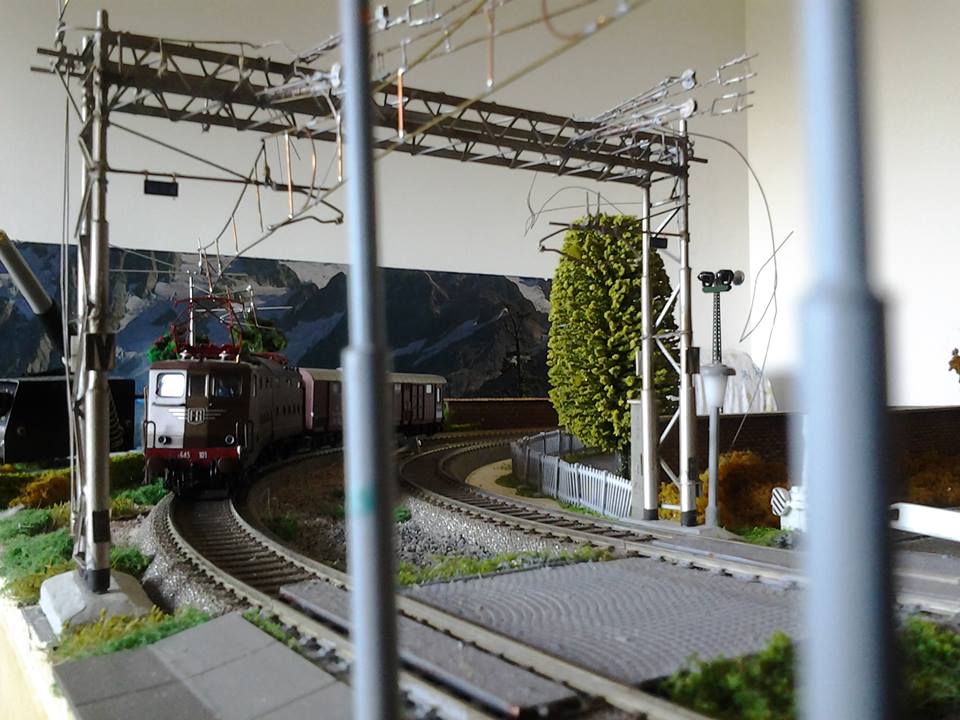

Linea aerea in allestimento :D
2014-08-30 12.22.40.jpg [ 241.31 KiB | Osservato 7299 volte ]
 Oggetto del messaggio: Re: COME FARE: Portale di stazione
MessaggioInviato: domenica 31 agosto 2014, 12:07
Messaggi: 2865
Gran lavoro di tiranteria. Ma se invece dei contrappesi, vedo che ancora non ci sono, ci mettessi i Tensorex realizzati con le molle di richiamo dei ganci ?... :mrgreen:

Messaggi: 28
Ciao guarda in alto sulla trave principale sono quelli i tensorex :D

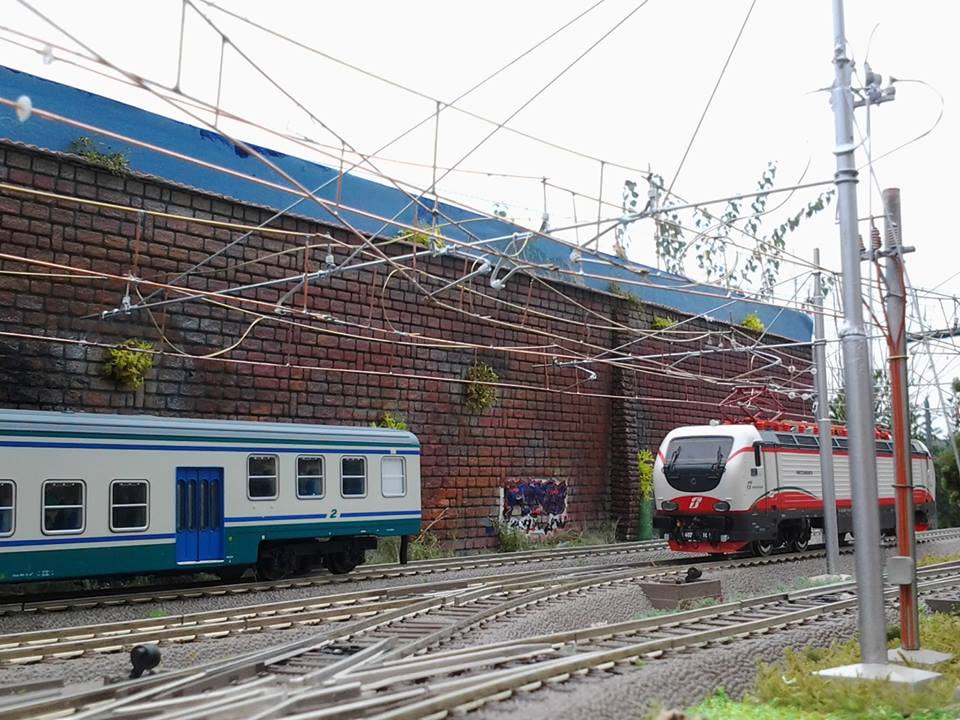

Portale di stazione

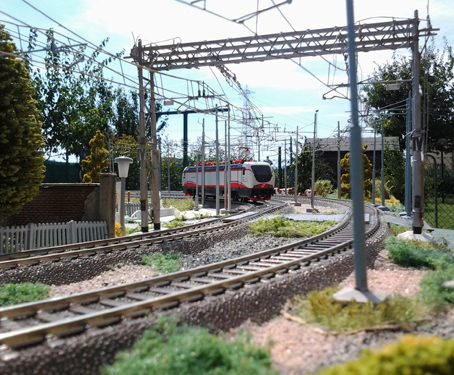

Portale di stazione

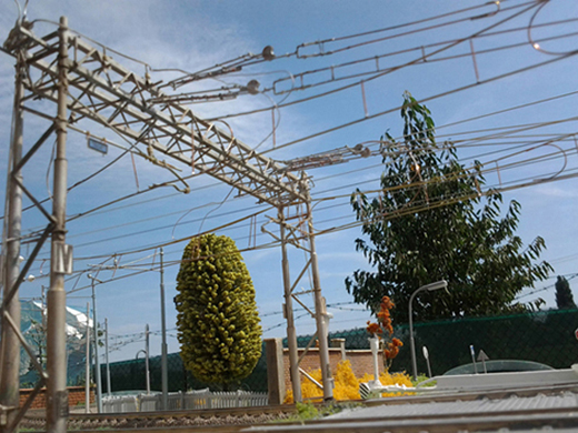

Palo con cinque braccia

molto bello complimenti, una curiosita' se dovessi metterlo in vendita un portale cosi' artigianale quanto potrebbe costare ?
