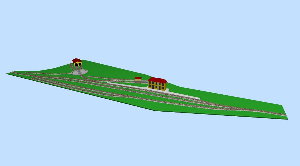

In particolare ti indico Sicignano degli Alburni: stazione che doveva avere, se non sbaglio, le caratteristiche adatte:
ancora oggi dalla vista satellitare si intuisce un piazzale un po' più articolato rispetto allo standard di quelle linee; credo sia motivato dal fatto che da lì diramava la linea per Lagonegro (in realtà il bivio è in piena linea un paio di Km più ad Est, in direzione Potenza), per cui non escludo la presenza di una rimessa e di una piattaforma.
https://goo.gl/maps/8klxX
Cattura.JPG [ 70.79 KiB | Osservato 7634 volte ]
Arturo.
aggiungo uno schizzo buttato giù velocemente con SCARM
snapshot.jpg [ 35.14 KiB | Osservato 7607 volte ]

Grazie Arturo. Beh, Sicignano è molto vicino a ciò che immaginavo per un'altra stazione del plastico. Ne prendo nota volentieri, tanto più che vedo un'inusuale doppia comunicazione - per scali di queste dimensioni - che fa tanto H0. :wink:
Per Davide, sto buttando giù un piano stazione che vorrei farti verificare, lo posterò non appena finito. Nel frattempo mi faccio un giro aereo su Catanzaro e su Antrodoco, sperando di trovare vestigia dei vecchi binari.
