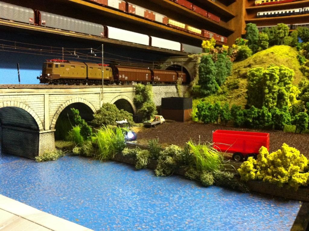

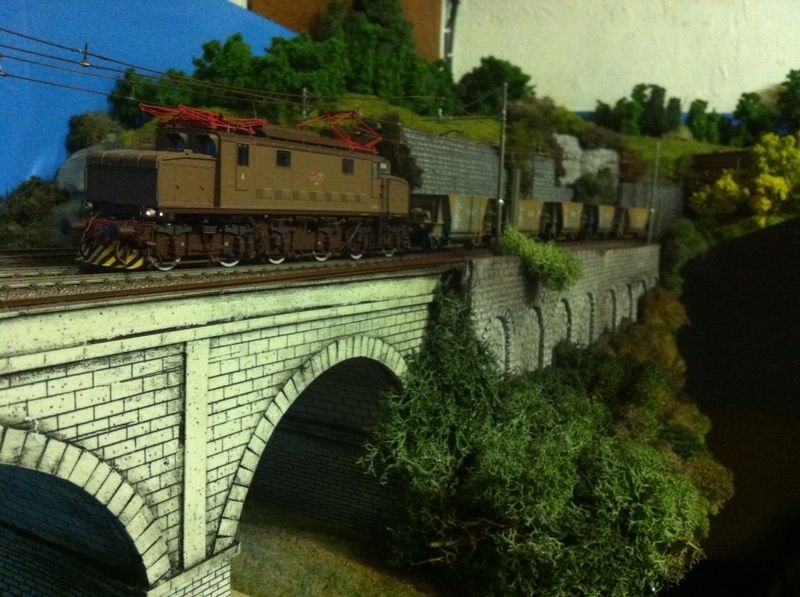

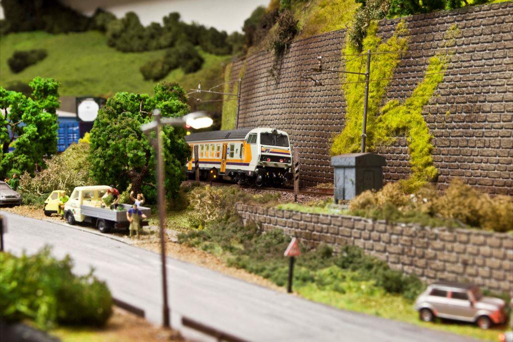

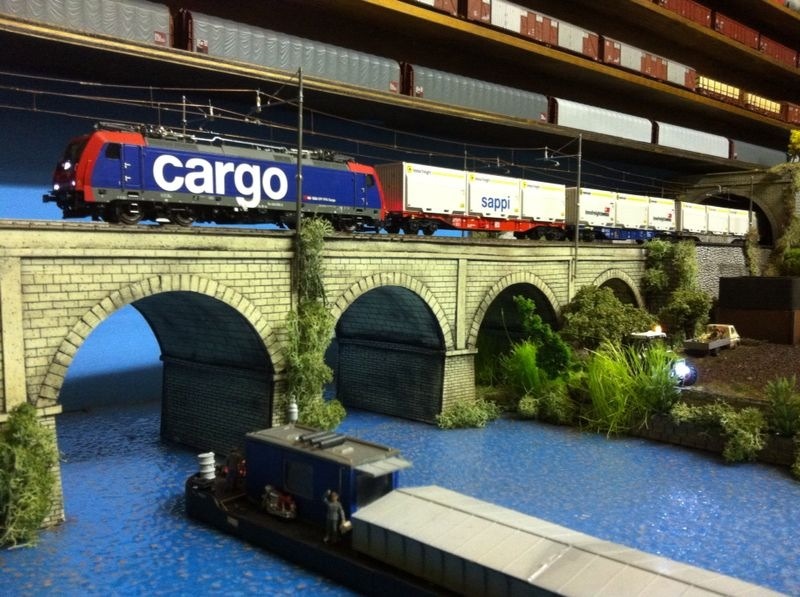

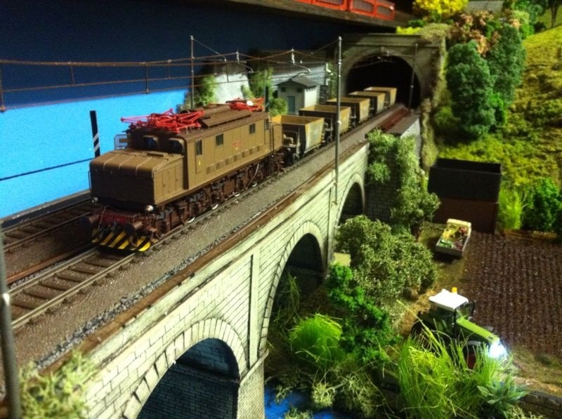

Buongiorno, vi illustro in questa sezione il mio plastichetto, costruito nei ritagli di tempo a completamento di una passione verso i treni da sempre coltivata!!!
Presto altre foto...

Ma è un plastico o un diorama? In ogni caso ti dò le mie personali impressioni: credo che tu abbia una discreta mano, hai solo sbagliato qualche scelta dei materiali, ad esempio il lichene, che oramai agli occhi del MMM* risulta ben poco realistico; poi hai usato credo le lastrine Faller, ispirate al mare della Sardegna se non delle Maldive... risultato: An der schönen blauen Donau**, magari un verde sarebbe stato più adatto. Sull'argomento acqua ti segnalerei, oltre ai begli articoli di Alessandro Latorre su TTM (credo 48 e 50), un'eccellente discussione qui:
http://www.forum-duegieditrice.com/viewtopic.php?f=7&t=67135
Altra cosa che migliorerei è lo spessore della catenaria, specie se il tuo è un diorama: la limitata estensione e la prevista non funzionalità della linea elettrica permetterebbero di fare tentativi più audaci, magari con filo di bronzo fosforoso da 0.2 o 0.3 mm.
Ancora, il binario mi sembra un Fleischmann profi :cry: , peraltro non invecchiato... il livello che raggiungono altre porzioni del tuo lavoro merita qualcosa di meglio.
In conclusione: buoni i volumi, le proporzioni, la tavolozza dei colori (eccezion fatta come detto per il corso d'acqua), la mano generale; meno bene quanto già scritto, ma credo siano miglioramenti assolutamente alla tua portata.
Ti prego infine di non badare al tono - asettico e un po' cattedratico - del mio post, che non vuole essere certo di censura: tante volte si vedono anzi sul forum lavori difficili da commentare, magari perché impostati male all'origine; il tuo, invece, con solo pochi aggiornamenti salirebbe di parecchi gradini nella scala della qualità.
Un saluto
Giuseppe
*Modellista Medio Moderno :lol:
** Sul bel Danubio blu

Mi sembra davvero un buon lavoro.
Non mi dispiace affatto come hai usato il lichene che lo hai posizionato in un modo che rende abbastanza bene
per essere senza fogliame ma se ne aggiungi vedrai quanto migliora.
Al fiume basta una coloritura per simulare diverse profondità artificialmente data da scuriture e schiariture
del colore dal centro verso le sponde, per esempio. Va detto che non è certo una operazione semplice...

abbastanza d'accordo con chi mi precede.
Buono anche lo sporcamento delle tramogge.
Aggiungerei il parapetto al ponte.

Faccio mie le critiche le osservazioni e proveró a migliorare il plastico....
Al parapetto avevo pensato anch'io....
I binari sono trix....
Prossime foto altro lato del plastico con stazione nascosta e parte a copertura ancora in lavorazione....
Grz

Condivido i commenti fatti più sopra. Per quanto riguarda i binari con massicciata (su cui credo sia universalmente noto il mio pensiero), potresti provare a ricoprire la plasticaccia con del ghiaino, già così migliorano (oppure li si può sempre sostituire, e si fa anche prima).

La scelta dei binari con massiciata è avvenuta per questioni di rapidità di posa.
Ho fatto altri due plastici con massicciata posata a mano, ma non ero mai contento del risultato ( vi faró vedere come era con Foto).
Ora son contento sopratutto x la facilità di utilizzo....

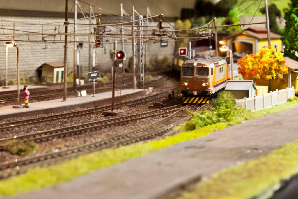

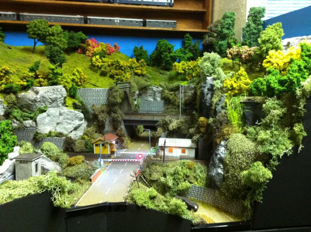

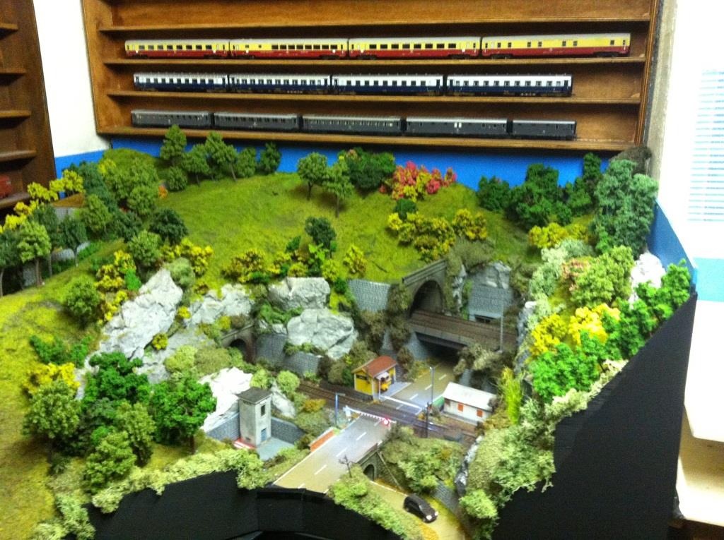

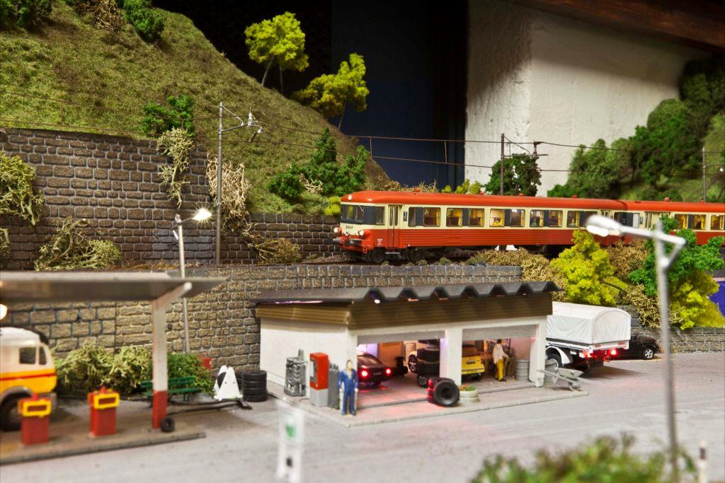

Altre foto

Davvero bello!
A parte le precisazioni e i consigli giustissimi di Giuseppe e degli altri forumisti, devo dire che mi piace un casino!!!!!
Massimo.
P.S. hai anche un bel parco loco.

Ciao, è bello, ma una precisazione, mi sembra che i portali a doppia canna singoli siano molto ristretti o magari è un effetto della foto ( quella con il carro serbatoio).
Ciao, Marco.

Ma i portali son così... un po' la foto in effetti "stringe" ma è vero che non sono molto più larghi.....

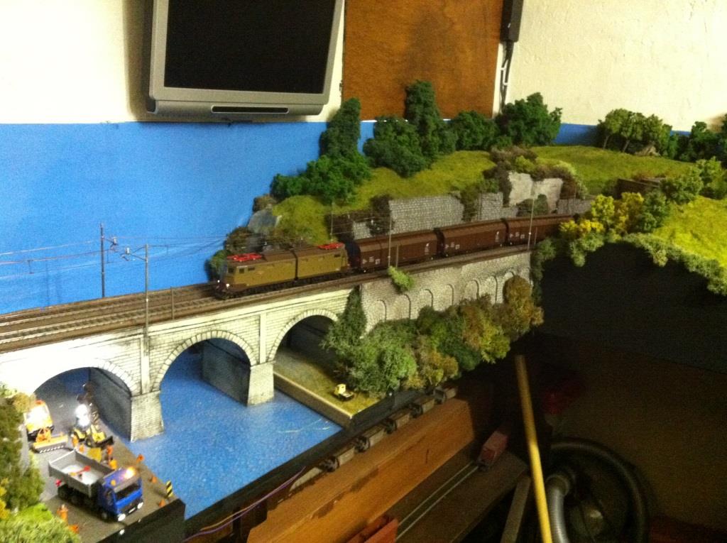

Alcuni scatti del palstico che ora non c'è più.... era relizzato al posto dell'attuale.... ma l'assenza di ogni sistema di controllo di scambi e segnali... la presenza di curve strette e binario singolo mi hanno portato alla decisione di ricostruirne uno nuovo (di cui le foto sopra) a doppio binario più semplice e senza stazione... (tenete conto che è costruito in una cantina di 3,3 x 2,8 m)....

Ciao tigre632633 a me piace il tuo lavoro, anzi a dire il vero anche quello vecchio è molto carino. Perché non posti una foto col tracciato utilizzato magari di tutti e due?

Quello vecchio mi sembra fosse più bello....peccato averlo smantellato ...
