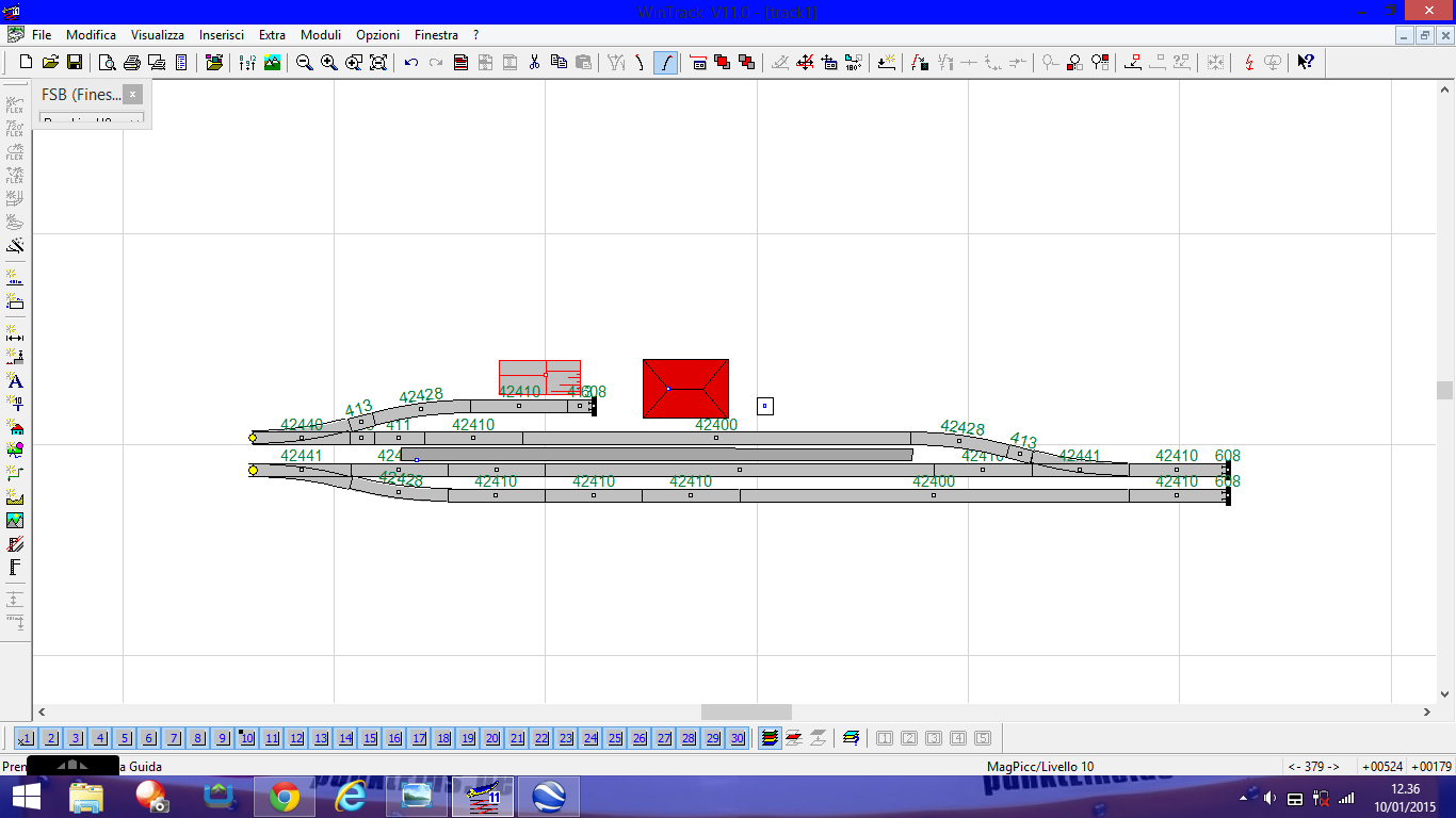

Sto progettando una stazione che farà parte di un plastichino Punto a Punto e questa dovrebbe essere l' ipotetica stazione di testa. Non essendo molto esperto di segnaletica ferroviaria, vorrei chiedervi come e dove posso sistemare i segnali semaforici nella stazione. Vi allego lo schema della stazione fatto con Wintrack. Grazie a tutti per il vostro aiuto!
Buona giornata!
Lorenzo

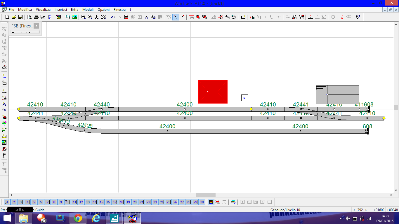

Questa è un' altra variante. Penso di più che andrò a realizzare questa. Quindi stesso discorso per i segnali.. Grazie ancora

Eh, ma se non mostri tutta la radice di stazione e non citi l'epoca di ambientazione si fa fatica ad aiutarti...

Guardando la seconda foto sembra che il corretto tracciato sia sul secondo binario giusto?. Se la tua ambientazione è recente potresti usare:
Due portali: uno da collocare sul lato ovest ed uno sul lato est a vela tonda singola (con triangolo per il primo binario per indicare la partenza a velocità ridotta in quando il tracciato è in deviata). Per il terzo binario lato ovest un segnale semplice sempre a vela tonda e con triangolino.

Sì allora.. L' epoca di ambientazione è la IV ( primi anni '80 ) e il binario di corretto tracciato è il secondo.

Se l'epoca è i primi anni '80, si può anche ipotizzare che su una linea del genere il sistema d'esercizio sia, se non la DU o il blocco telefonico (no segnali di partenza, solo protezione, il più delle volte ad ala di seconda categoria), il BEM: nel caso è necessario un solo segnale di partenza (oltre alla protezione, che comunque è difficilmente rappresentabile in ambito domestico) comune a tutti i binari per direzione.
Se si ipotizza un impianto ammodernato, si può pensare a
Lato SX:
bin 1: portale con segnale a vela singola e triangolo limitazione velocità; a dire il vero anche un semplice segnale ad una vela posto a destra del binario con triangolo può andare bene: prima del 1981-1982 la vela sarà tonda (non essendoci distinzione tra segnali posti a destra o a sinistra del binario), dopo la vela sarà quadra: tieni conto che allora non proliferavano così tanto i portali;
bin 2: segnale a vela singola;
bin 3: segnale a vela singola con triangolo;
lato DX:
bin 1, segnale a vela singola con triangolo;
bin 2, portale con segnale a vela singola e triangolo limitazione velocità;
Piuttosto mi permetto di consigliare una disposizione migliore per il fascio binari, quantomeno invertendo la posizione degli scambi che originano il tronco ed il binario di raddoppio (lo si allunga), se non spostando l'area di scalo con un tronchino a lato del FV (a sinistra, al posto dello scambio semplice ci si piazza un inglese, o si elimina quel troncino non così utile girando semplicemente lo scambio e poi si vanno a creare 2 tronchini, ovvero l'asta di manovra e quello relativo al piano caricatore ed al MM con un altro scambio).
