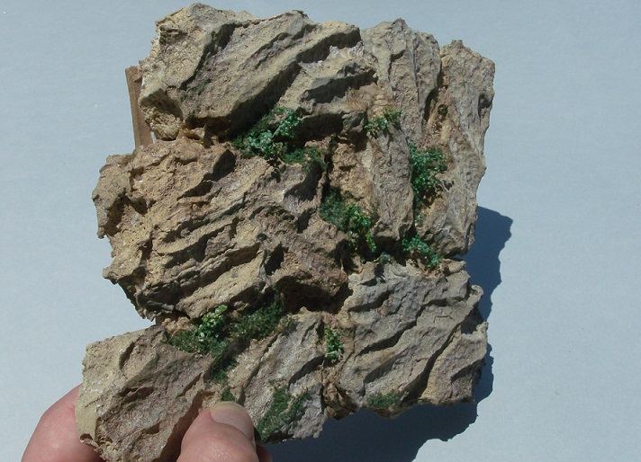

Polistirolo sagomato a caldo.Se non ricordo male ho scritto anche un articolo su TTM, mi pare il numero 47.
roccia.jpg [ 212.56 KiB | Osservato 5517 volte ]

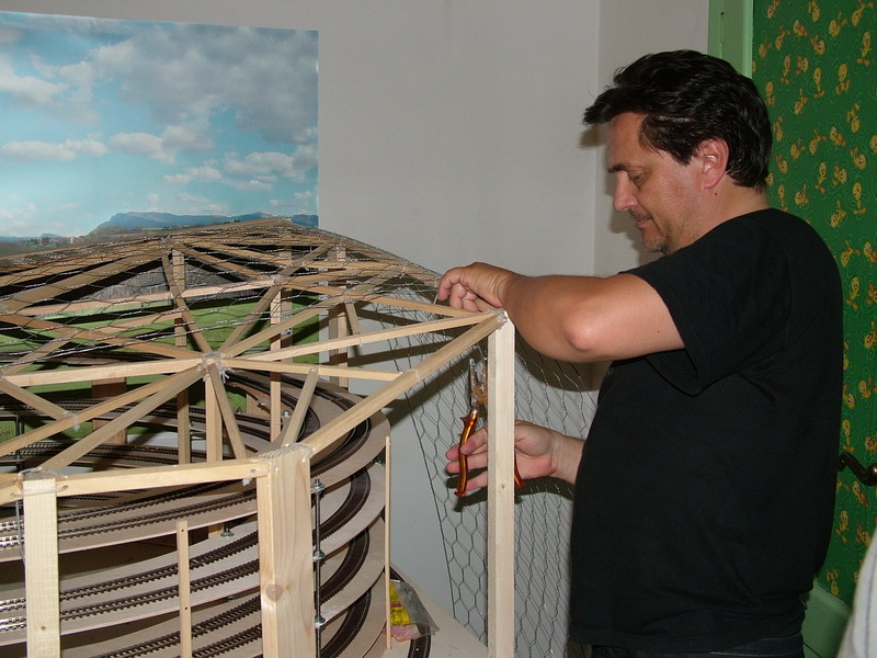

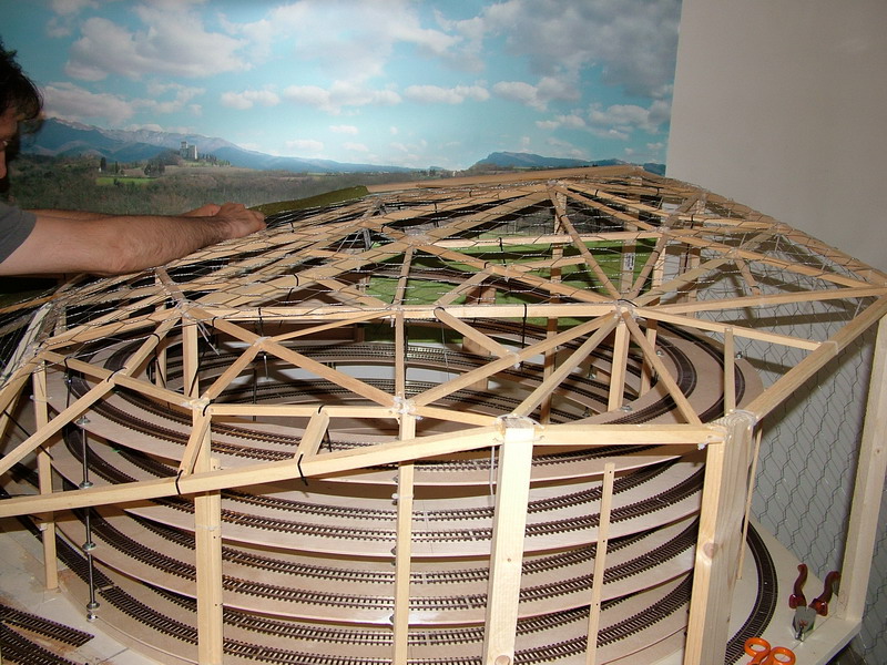

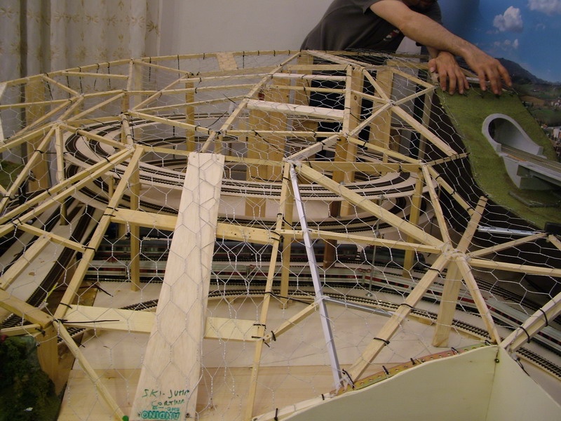

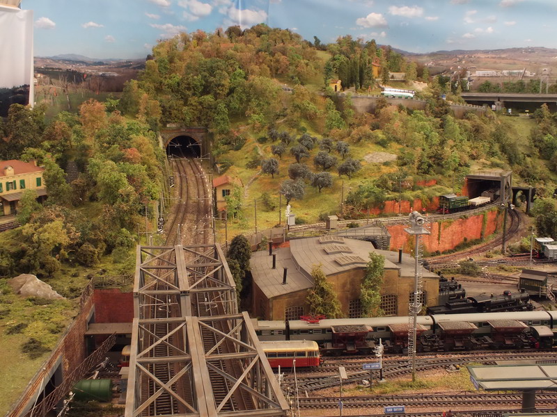

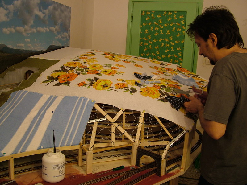

A San Satiro abbiamo utlizzato , come descritto altre volte, una tecnica che consente di realizzare una struttura molto leggera e dal profilo desiderato, sia per colline "importanti" come quelle che ricoprono gli elicoidali, sia quelle dei profili più dolci e rilievi di minor importanza.
Listelli di legno uniti, con forellini opportunamente realizzati, dalle classiche fascette. Nessun utilizzo di chiodi e pochissima colla da legno.
Poi è logico che si rifinisce il tutto con contorno di rocce ed altro .....

Chissà tua moglie quando vede che hai usato la tovaglia regalata dalla zia Pina!
Un sistema da copiare, grazie di averlo postato.
