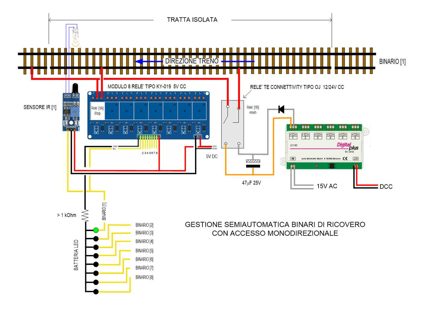

 Oggetto del messaggio: Re: ELETTROTECNICA: rilevatore di presenza
MessaggioInviato: martedì 21 gennaio 2020, 9:37
Messaggi: 442
Località: Martignacco UD
Oltre a quanto scritto su TTM 80 di cui penso dovrò comprare la seconda copia perchè sto distruggendo la prima a forza di sfogliarlo (magari anche la terza da tenere in ufficio per i momenti di relax) :lol:
esistono altri sistemi per il controllo delle tratte, nascoste o meno
Il più diffuso sui plastici digitali è il controllo tramite sensori di assorbimento che "sentono" se passa corrente sul binario.
Ce ne sono di commerciali, progetti free, e altri sviluppati, ad esempio, da gruppi come CV19.
Hanno più o meno entrate da 1 a 16 almeno a seconda del modello.
Ovviamente poi devi interfacciarli con un PC come fatto dalle Ferrovie Abruzzesi, per avere sott'occhio lo stato dei binari.
Per il rilevamento puntuale del raggiungimento della posizione possono andare bene anche le fotocellule, come usato nelle stazioni nascoste del plastico di Emilio, Carlo ed Enrico. Anche in questo caso devi aggiungerci un decoder per riportare il contatto al PC.

I rilevatori di presenza ad assorbimento possono benissimo essere adottati anche in analogico, anzi, sono nati con esso, ed è ancor più semplice utilizzarli che con il DCC... infatti il mio plastico è in analogico ma èTUTTO coperto da rilevatori di assorbimento.

Vedo che voi usate tantissimi relè di vario tipo.
Ma non è una complicazione?
E' vero che così il PC potrebbe non servire, ma mi sembra che un semplice circuito di assorbimento in DCC collegato alla centrale faccia egregiamente la stessa funzione senza tante complicazioni circuitali.
Ho sperimentato i primi S88 utilizzando uno schema di Paco ed ora uso i sensori DCCWorld da 1 a 8 porte e non mi hanno mai dato problemi.
E' vero che per gestirli devi avere una centrale evoluta o un software, ad esempio RocRail che è gratuito e vedo utilizzato anche in Abruzzo. Ma la messa in opera è veramente semplice e non richiede conoscenze di elettrotecnica.
