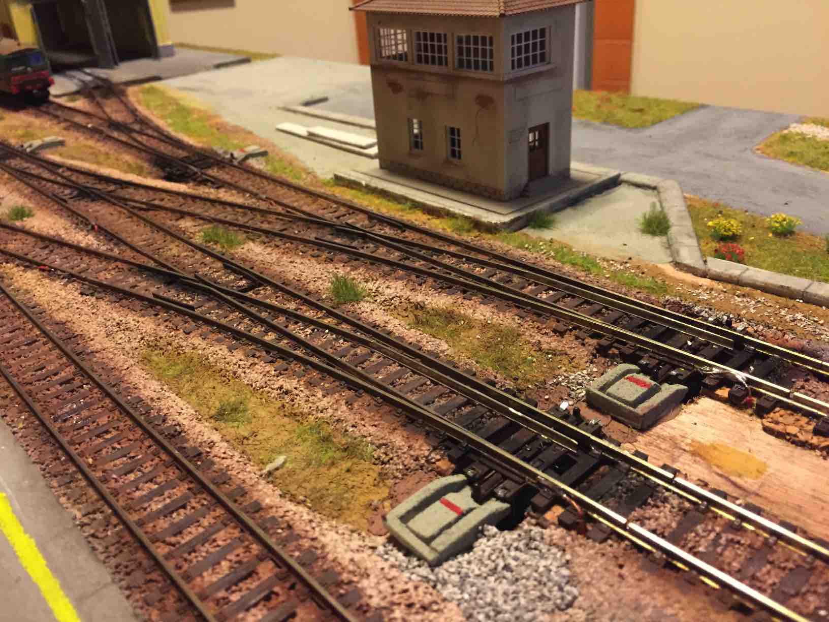

Ciao a tutti sono Francesco, 34 anni,
e sono nuovo del forum e anche del modellismo ferroviario. Vi seguo da un po anche se non ho mai postato.
Fin da piccolo desideravo avere un plastico ferroviario, in quanto, anche se mi occupo principalmente di aerei, i treni mi hanno sempre affascinato. Nessuno però era in grado di farmelo, quindi adesso mi sono deciso a farmelo da solo. Problemi di spazio mi hanno indirizzato verso un diorama operativo in modo da poter effettuare manovre e muovere i treni. Io abito adiacente alla linea Pisa-Firenze caratterizzata principalmente da trasporto regionale con vetture MDVC, vetture che adoro, così come le attuali VIVALTO.
Per questo motivo volevo poterle "usare" anche nel diorama, quindi ho optato per un modulo di dimensioni 160x60 in modo tale da lasciare spazio lateralmente per manovrare un locomotore e una vettura MDVC o VIVALTO. Il diorama è digitale con un pannello di controllo per manovrare scambi e segnali tramite semplici interruttori. Per i binari ho usato i PECO 100 Streamline flessibili. Gli edifici sono i classici HORNY tranne il posto di manovra che è PIKO. Per i marciapiedi e le pensiline ho usato l'ULIThE (poliuretano ad alta densità) di spessore 8 mm. Adesso sono quasi arrivato alla fine (mi rimangono da installare i segnali, le staccionate ed i particolari e dare un po di sviluppo verticale con qualche albero) e vorrei un vostro parere (Siate clementi!). Inizialmente avevo deciso di fare un modulo solo, ma poi l'entusiasmo ed il divertimento mi stanno convincendo a farne un altro da collegare a questo.
Avreste degli schemi da consigliarmi per i prossimi moduli?
Grazie degli eventuali consigli.

Ciao Francesco,
Mi permetto di darti due piccoli consigli visto che il tuo lavoro mi piace:
1) Se puoi posta un'immagine un po' più nitida, so che c'é un limite di dimensione ma le tue foto sono molto sgranate;
2) Dovresti assolumtamente eliminare la S in uscita/entrata dal binario più esterno (rispetto al FV). Immagino che hai affiancato due deviatoi peco ma dovresti metterne uno un po' di sbiego in modo da modifcare l'interasse. Visto che usi i flessibili non dovrebbe essere difficile. In futuro se puoi usa il codice 75, più realistico.
Buon lavoro!

La mia intenzione è di fare una linea a doppio binario banalizzato. Non ho ancora installato i segnali perchè sto aspettando che mi arrivi il segnale a Vela quadra doppio. Ed approposito di segnali vorrei un vostro suggerimento. In partenza dal binario di precedenza generalmente il segnale dovrebbe essere a vela tonda con il triangolo sotto (30 o 60 Km/h) alla sinistra del binario. A causa di un errore da principiante l'interesse tra il secondo binario ed il terzo mal si adatta all'installazione di due segnali a piantana in quanto si sovrappongono l'uno con l'altro. Potrei installare il segnale alla destra del binario mettendo la vela quadra? E' tecnicamente possibile su una linea reale? Vorrei evitare di mettere un portale (che costa una cifra tra l'altro).

Alcune considerazioni e domande:
la S non è sbagliata, più che altro è antiestetica perché abbastanza corta;
perché ti sei impedita la possibilità di arrivi/partenze dal bin I al bin III, specialmente considerando che vuoi fare una banalizzata?
per come si vede dalle foto, i segnali di partenza dai binari II e III, lato rimessa, devi metterli entrambi a desta con vela quadra.
Le foto le puoi facilmente ridurre con IrfanView.
hai ragione però avevo paura che il diorama diventasse troppo congestionato di scambi. L'idea potrebbe essere quella di mettere un successivo scambio dal II binario al I (in modo da poter passare dal III al I) su un successivo modulo.
Forse mi sono spiegato male io. I segnali saranno posti in modo che il treno li attraversi in direzione della rimessa (Direzione: Dal Fabbricato viaggiatori alla Rimessa). Sul primo binario il segnale è a vela tonda semplice non essendoci tratti deviati.
Sul secondo binario metterò un segnale doppio vela quadra.
La domanda è sul terzo binario. Generalmente li ho visti tutti a vela tonda con triangolo sottostante alla sinistra del binario. Mi chiedevo se fosse sbagliato metterlo a destra del binario con la vela Quadra.

Senza aggiungere un'altra comunicazione, basterebbe spostare quella I/II prima di quella II/III e del deviatoio che immette sul tronco; così guadagneresti anche in lunghezza utile dei binari di stazione.
Bene per il segnale del binario II, ovviamente sul marciapiede.
A questo punto per il binario III hai due possibilità: quadro a destra oppure tondo sul marciapiede affiancato ed allineato con quello del II sul quale dovrai mettere anche la freccia indicatrice a sussidio (segnale 18 ter della segnaletica complementare, allegato 1 al RS).
In un ottica di un altro modulo affiancato è sicuramente da preferire. Però finchè non lo realizzo se sposto gli scambi prima del deviatoio del tronchino, non ho più margine per manovrare i treni dal primo Binario...ovvero resteranno sempre li.
Tu come consiglieresti di proseguire con il prossimo modulo (posso andare indipendentemente a destra o a sinistra del modulo attuale)?
