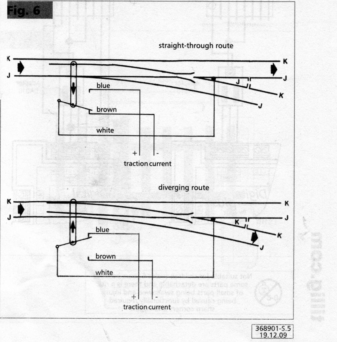

Salve a tutti,
avrei bisogno di uno schema chiaro su come polarizzare i motori Tillig sottoplancia art. 86112.
Grazie per l'attenzione
Davide
 Oggetto del messaggio: Re: Consiglio su Tillig sottoplancia art.86112
MessaggioInviato: domenica 3 giugno 2012, 21:00
Messaggi: 1171
Può bastare?
Bye bye
img130.jpg [ 146.53 KiB | Osservato 4250 volte ]
