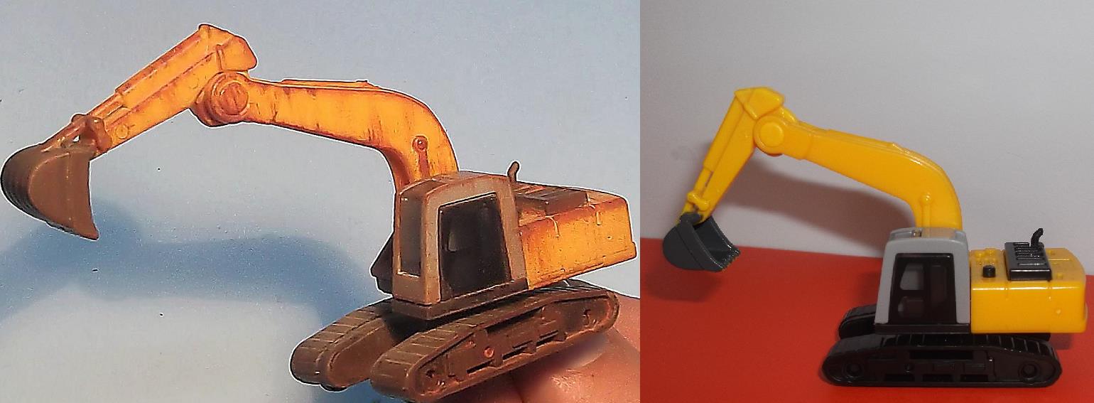

Così per giocare un pò, ho preso questa ruspa giocattolo di mio figlio e ho provato a renderla più "vera".
Ho usato polvere di gessetto e qualche pennellata di colore ruggine.Prima ho spruzzato un'aggrappante trasparente.Il tutto fatto in 5 minuti.Per fare meglio alcune parti andrebbero in color metallo e scurite con un pò di nero, ma è stato solo un gioco.
ruspa.JPG [ 228.18 KiB | Osservato 8070 volte ]
ruspa.JPG [ 116.68 KiB | Osservato 8072 volte ]

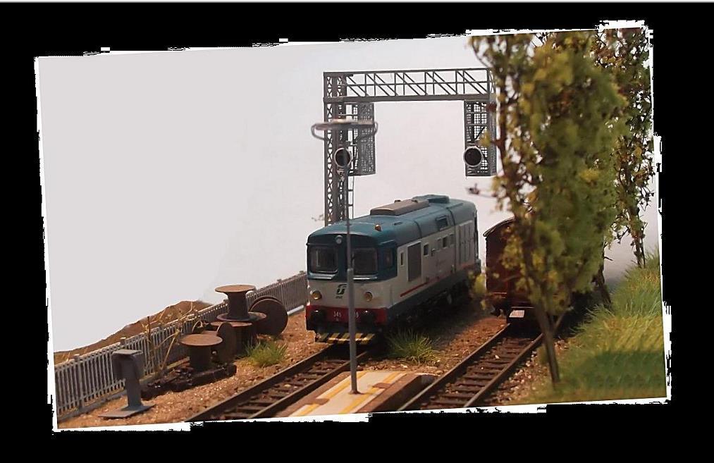

Altra foto ad effetto :wink:
esc.JPG [ 151.16 KiB | Osservato 7943 volte ]

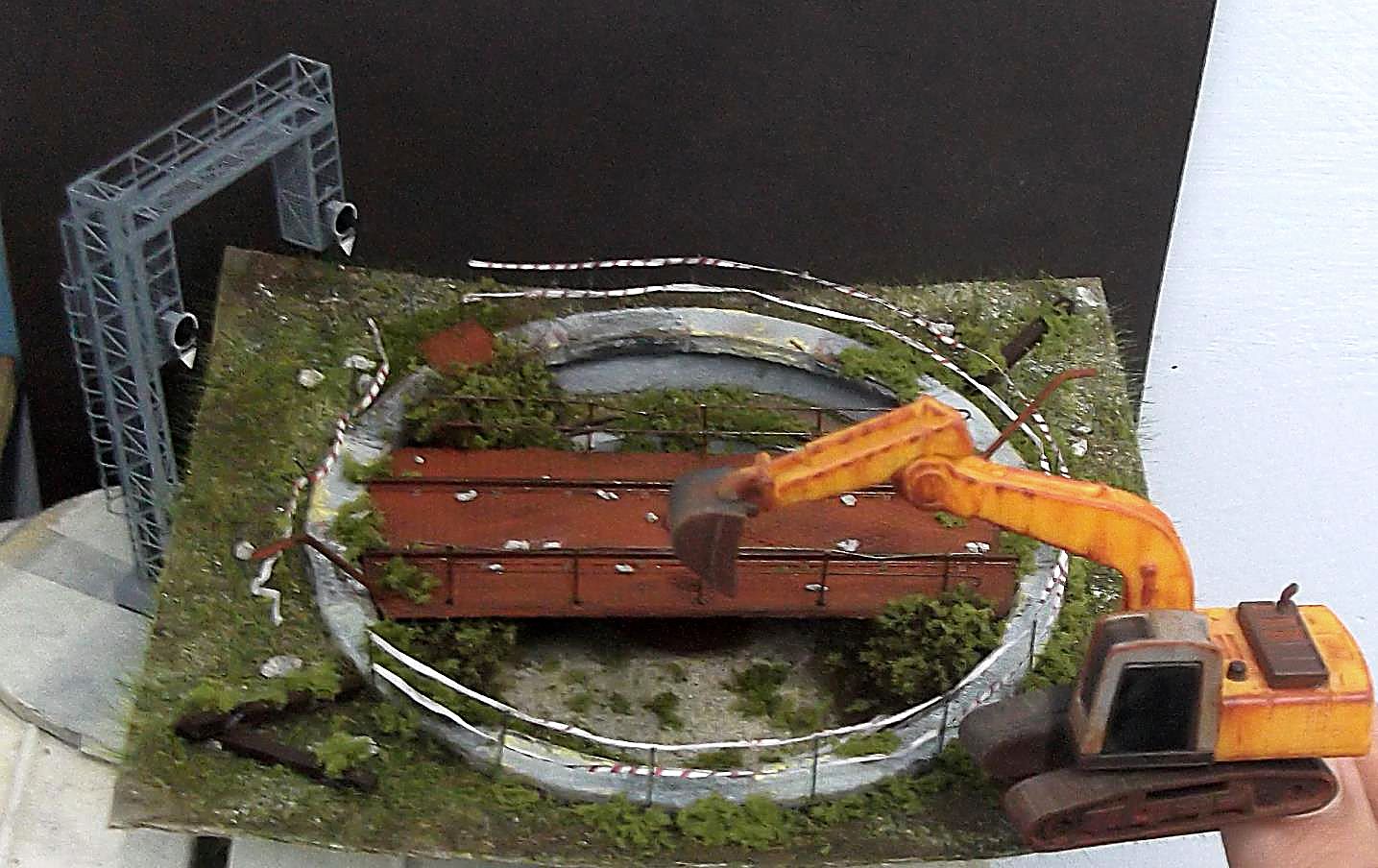

Semplicemente perchè io scrivo per TTM e i passo passo sono spesso un'esclusiva per la rivista.Tutto qui :wink:
Ad esempio per questo diorama che sarà pubblicato fra qualche mese, ho scattato ben 100 foto su come fare.Benedetto avrà un bel da fare per scegliere le foto migliori :lol: :wink:
Comunque questo invecchiamento l'ho fatto in 5 minuti e per gioco, non pensavo che ci fosse molto da spiegare oltre a quello che ho già detto.
Ma se vuoi qualche info in più chiedi pure :)

Ciao Axel, quale gessetti usi? Sono passato da un negozio di belle arti e mi hanno proposto il tipo più "grasso" e quello più "secco" :roll: fa differenza visto che vanno ridotti in polvere ed applicati a pennello (o dito)?
Ti risulta che differenti gessetti possano essere miscelati per ottenere il giusto punto di colore?

Ciao, Axel.
Domanda da perfetto incompetente: ma, una volta spruzzato l'aggrappante, occorre aspettare che si asciughi o la polvere di gesso va spruzzata subito?
Scusami ma vorrei provare anche io a sporcare e, come vedi, mi mancano alcune basi.
Grazie.
Lo avevo già spiegato ben 5 anni fa :wink:
Inserisco volentieri il link:
viewtopic.php?f=7&t=59429&hilit=cont%C3%A8+carr%C3%A8
Se hai bisogno di altri consigli chiedi pure :)
PS: Farei volentieri un video, ma per queste cose la qualità video che riesco ad ottenere è pessima, quindi non credo si capisca granchè :(
Per miscelare non c'è limite alla fantasia, puoi ricreare tutte le tonalità che vuoi. :)

Gianfranco ha scritto:
Ciao, Axel.
Grazie.
Gianfranco
Puoi fare in entrambi i modi, dipende da cosa vuoi ottenere.Fai delle prove e ti renderai conto della differenza :wink:

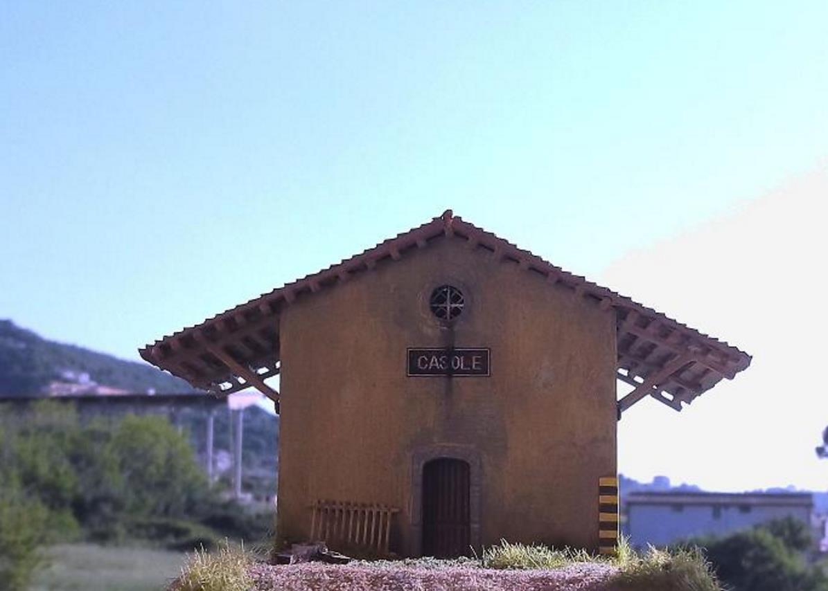

Ho trovato un vecchio post dove do "qualche" spiegazione passo passo :wink:
viewtopic.php?f=15&t=73003&hilit=ELABORAZIONE%3A+Qualche+loco+da+invecchiare
 Oggetto del messaggio: Re: COME FARE: Invecchiamento
MessaggioInviato: domenica 6 dicembre 2015, 15:05
Anche qui ho usato la polvere dei gessetti!
Comunque se volete un filmato di bassa qualità ve lo faccio.Fatemi sapere. :)
mm2.JPG [ 67.51 KiB | Osservato 7743 volte ]

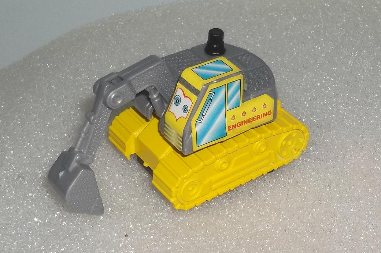

In 5 minuti, mi sono divertito ancora :mrgreen:
rruspa gioco.JPG [ 182.81 KiB | Osservato 7391 volte ]
rruspa - Copia - Copia.JPG [ 166.04 KiB | Osservato 7391 volte ]
