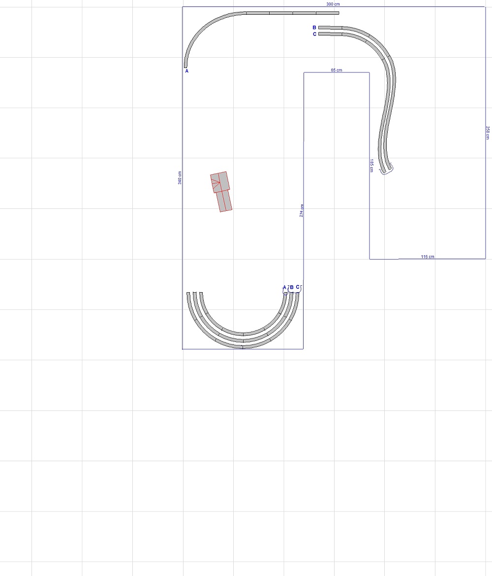

sto realizzando (molto lentamente) il mio piccolo plastico e sono giunto al punto in cui devo pensare a come potrebbe essere il piazzale della stazione e per questo chiedo se possibile consiglio a quanti hanno molta più esperienza di me.
Illustro brevemente il plastico: come potete vedere nell'immagine allegata, la forma è quella a U, la scala è H0 e non c'è un'ambientazione temporale ben definita; ci sono 2 linee di cui una secondaria a trazione termica (lettera A nell'immagne) ed una linea principale a trazione elettrica (lettere B e C nell'immagine).
Nella mia immaginazione la stazione vorrei porla a sinistra mentre sulla destra del piazzale penserei ad un magazzino merci.
Nella mia pochezza fermodellistica non riesco a buttar giù nulla di simil-veriterio e pertanto ogni consiglio ed ogni idea sono i benvenuti.

Non hai indicato il sistema di binari che intendi usare.
Ad ogni modo, non penso che in quello spazio ci riesca a stare qualcosa di credibile come stazione di diramazione (ma anche come stazione a binario unico con passerella a doppio binario dietro!). Non so quale sia lo spazio a tua disposizione, ma se puoi trova un'altra forma al tuo impianto o -meglio- accorcia la tua "wish list" (lista dei desideri). E' un mezzo miracolo farci stare una stazione (piccola) su una linea secondaria; la linea principale al più può essere usata per una passerella.

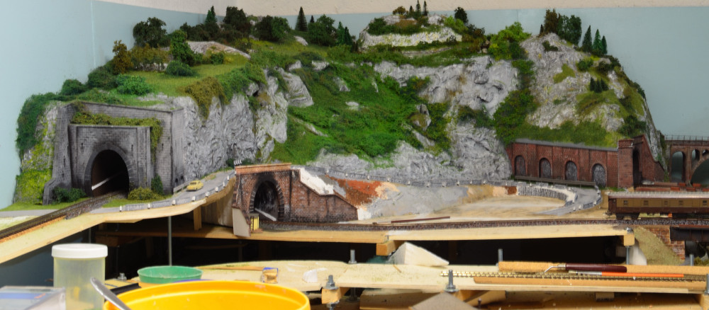

Allego qualche immagine relativa alla parte destra del plastico.

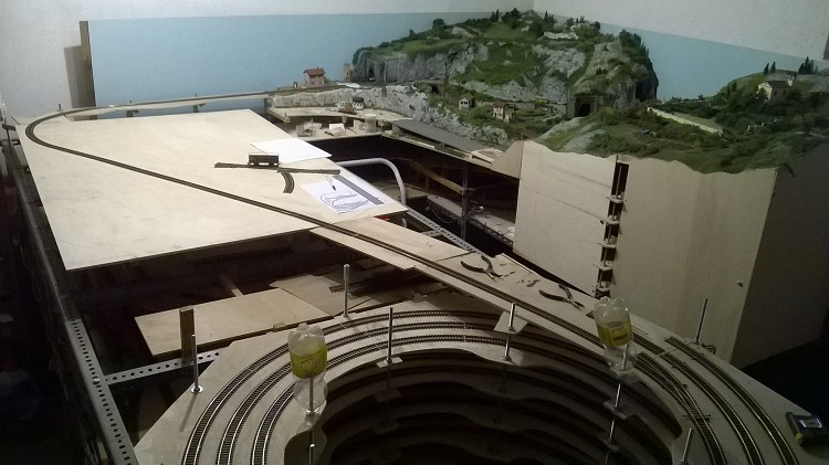

Per rendere un po' più chiaro quanto detto prima circa l'andamento del tracciato allego una foto.
Luigi
http://gigi0753.blogspot.it/
WP_20150930_007r.jpg [ 154.93 KiB | Osservato 5278 volte ]
 Oggetto del messaggio: Re: Aiuto per piano stazione
MessaggioInviato: mercoledì 30 settembre 2015, 16:15
Ok, la foto è più utile di mille descrizioni. Ci si riesce ad allargarsi un po' sul piano superiore verso l'interno dell'elicoidale? Ovverosia, i treni riescono a passare comunque (col pantografo su)? Nel caso, di quanto ci si può allargare?

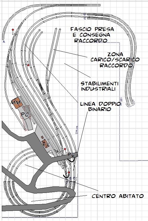

Questo è forse da affinare, ma può essere un'idea.
gigi53.jpg [ 173.11 KiB | Osservato 5222 volte ]
In sostanza è una stazione su una linea a binario singolo, a 3 binari con scalo, che si affianca ad una linea a doppio binario. Dall'altra parte di quest'ultima si trova un raccordo allacciato alla secondaria, che attraversa semplicemente la linea principale (soluzione vista dalle parti di GE Sampierdarena, scalo Campasso (se non ricordo male)). Il raccordo dispone di aste di presa e consegna dove le loco FS depositano e prelevano i carri da e verso la rete FS e dove la stessa cosa fa il locotrattore industriale per le manovre interne dirette ai due binari di carico e scarico: ho deciso di non affollare troppo la zona, volendo ci stava pure altro; meglio lasciar spazio alle installazioni industriali.
Sull'elicoidale trova posto il paesino, posto su una collina che cela le rotaie sottostanti.
Vado a cena, se vuoi il piano mandami la tua mail con un mp.

Grazie Bomby, mi sembra la tua soluzione sfrutti molto bene lo spazio, inoltre mi sembra anche funzionale.
Ti mando un mp con il mio indirizzo mail.
