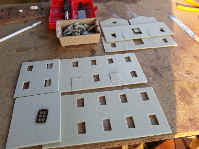

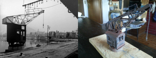

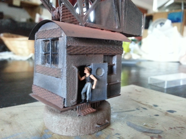

voglio presentare anche a voi il mio diorama operativo scalo merci fs como lago il diorama è in costruzione, il diorama rappreserterà una sezione del vecchio scalo, inserisco anche qualche foto d'epoca dello scalo visto che ormai non vi è più traccia......

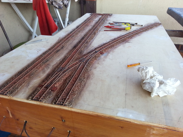

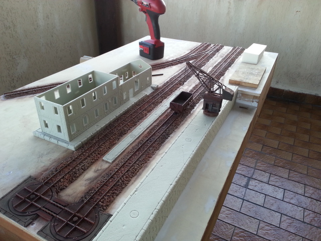

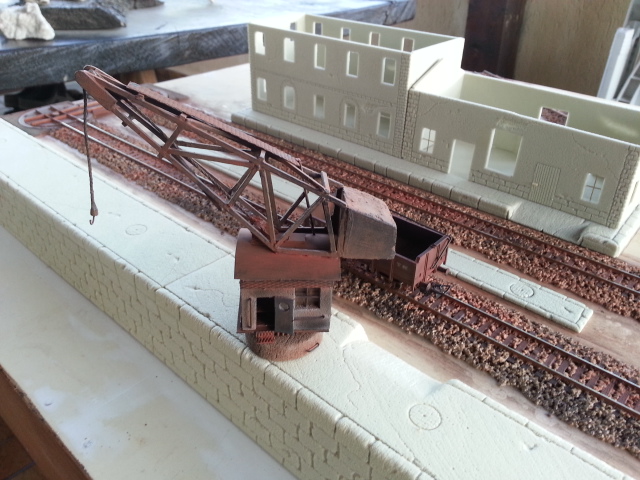

Ciao Marco, benvenuto su questo forum, vedo che i lavori sono proseguiti alacremente, trovo molto ben riusciti gli edifici e la gru, l'unico appunto che posso fare è che i binari non sono affogati nel terreno come lo erano al vero, come si evince dalle immagini reali.

ciao massimo e ti ringrazio.....per i binari in effetti se faccio riferimento alle poche foto che ho trovato i binari erano sicuramente interrati, però và anche detto che lo scalo ha un periodo di vita lunghissimo che và dalla fine dell'800 fino mi sembra agli anni 70 quando è stato smantellato tutto quindi diciamo che io ho anche voluto fare una via di mezzo personalizzando anche un pò il tracciato mi sono permesso questa chiamiamola licenza modellistica......
grazie ancora...
marco.... :)

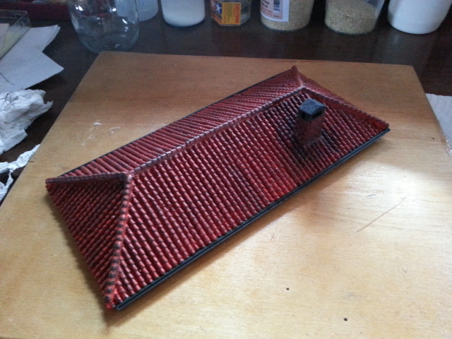

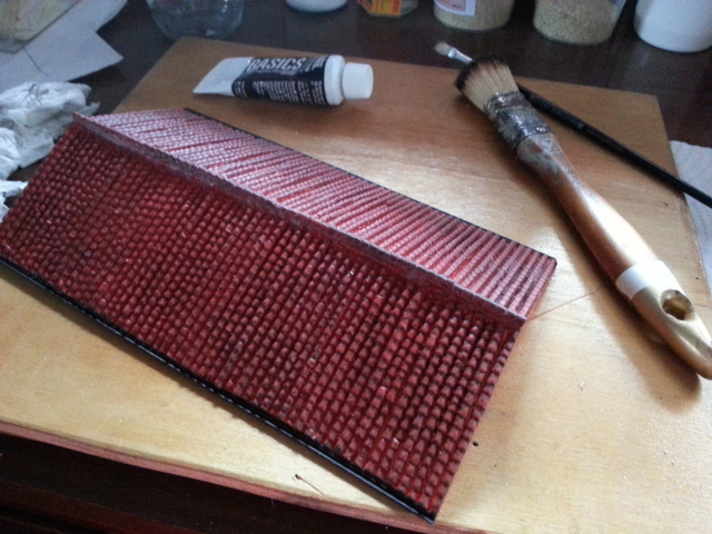

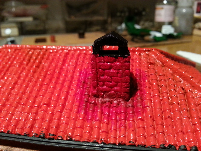

sono andato avanti con i tetti dando le prime mani usando la tecnica del dry brush la sporcatura finale la farò utilizzando i pigmenti.....
marco.... :)

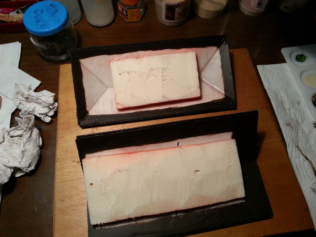

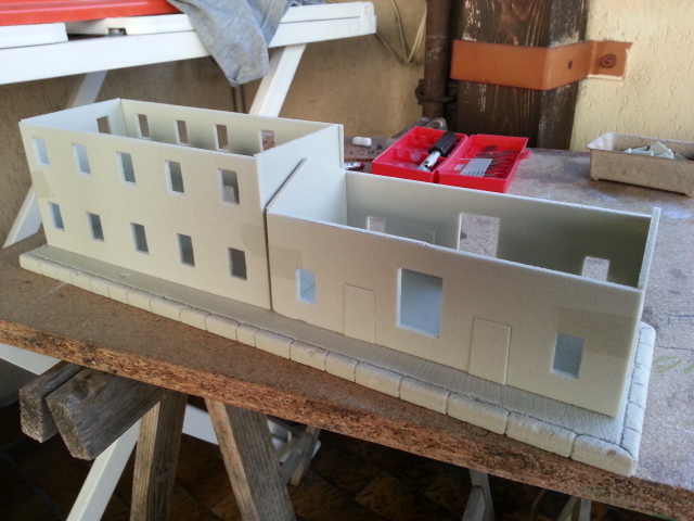

ciao centu...gli edifici sono fatti con un materiale che si chiama eulithe in pratica è un poliuretano ad alta densità.....
ciao e grazie....
marco.... :)

Meriterebbe, è giusto di fronte alla gru, sul binario vicino. Le catene forse le trovi nell'assortimento Amati per modellismo navale. Certo che sarebbe una bella sfida: non ho mai visto sagome limite così, eppure ha tutta l'aria di essere tale.
