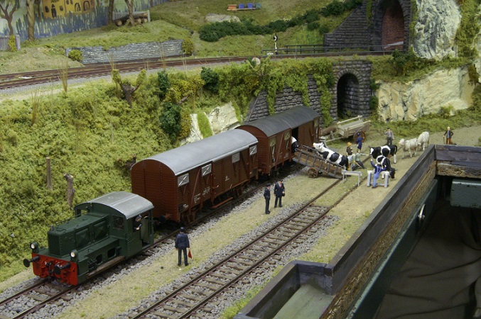

Grazie per le risposte. Quindi in pratica vi erano tre tipologie: strutture con recinto e tettoia (tipo Grosseto), strutture solo con recinti (tipo Civitavecchia), o nessuna struttura adibita appositamente allo scopo (tipo Rocchetta Sant'Antonio). Mi piacerebbe avere delle foto piu` dettagliate di Grosseto. Purtroppo non sono riuscito a trovare in rete foto della struttura a Pinerolo. Girovagando in rete ho trovato un plastico stile italiano 'Plastico Ferroviario Segrino' che ha una zona carico bestiame molto semplice.

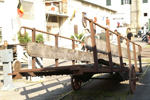

Le stazioni piccole come Contea Londa , Dicomano , tanto per citarne un paio della mia zona , erano dotate di montatoi mobili per animali di grossa taglia come quello in foto, modello standard FS di origine RA / RM
PICT4672.JPG [ 139.28 KiB | Osservato 8991 volte ]

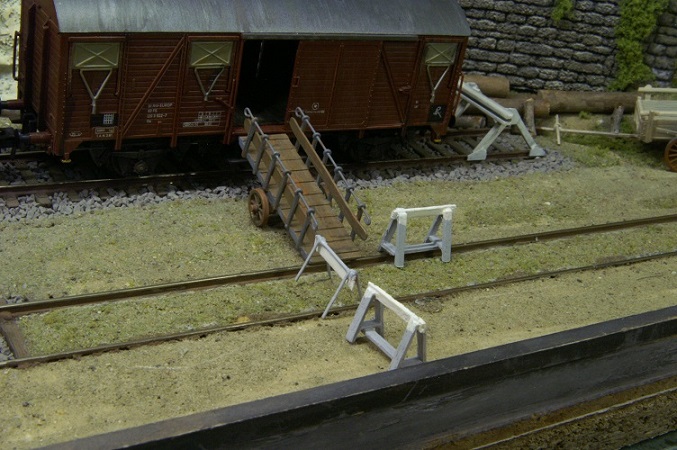

riprodotto così per le esigenze del mio plasticonzolo ...
PICT8722.JPG [ 153.31 KiB | Osservato 8991 volte ]
PICT8717.JPG [ 184.6 KiB | Osservato 8991 volte ]

Le stazioni piccole come Contea Londa , Dicomano , tanto per citarne un paio della mia zona , erano dotate di montatoi mobili per animali di grossa taglia come quello in foto, modello standard FS di origine RA / RM....riprodotto così per le esigenze del mio plasticonzolo ...
saluti Giancarlo
Ciao Giancarlo,
Mi piace moltissimo il tuo montatoio mobile. Presumo che sia stato autocostruito. Ti sei basato su un disegno in particulare? Come l'hai costruito?

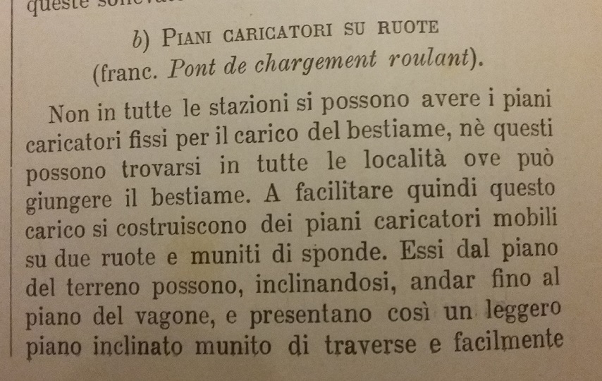

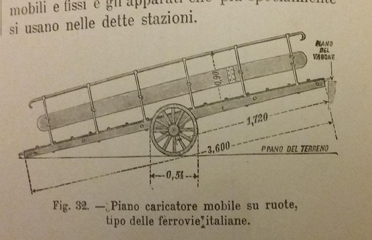

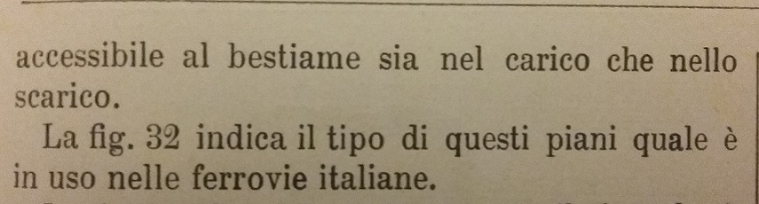

Ciao Giovanni , per il montatoio mi sono basato sul disegno sotto riportato e sull' esemplare presente alla ex Leopolda nella foto sopra , il materiale usato è plastica di varia provenienza (piastrine , strisce , tondini con anelli [la parte meno realistica] ) ruote di cui non ricordo l'origine e filo di ottone .
La larghezza non riportata nel disegno l'ho rilevata dal vero e corrisponde a circa 95 / 100 cm .
