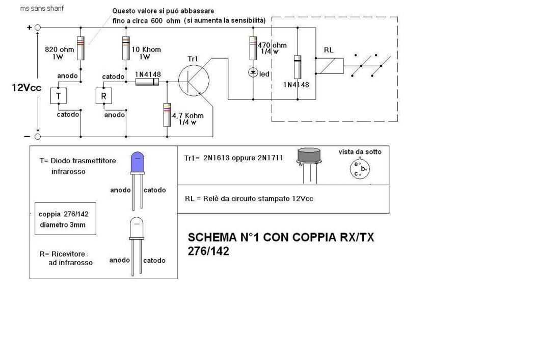

uncaro saluto a tutti, trovandomi a buon punto nella progettazione del tracciato del mio plastico, ho bisogno di chiarirmi le idee su alcuni punti, e avendo bisogno di realizzare delle barriere a infrarossi chiedo lumi a voi. quali componenti posso utilizzare, e come devo collegarli? grazie, daniele. :D

Vista la tua "fame" di soluzioni elettriche ed elettroniche mi permetto di suggerirti il sito di Trissa, un collega ferromodellista che ha messo a disposizione sul web tutti i circuiti e le schede che ha realizzato per il suo plastico in analogico.
Ovviamente è compresa l'illustrazione di un sistema di barriera a raggi infrarossi, oggetto della discussione. E pure un sistema di frenatura..... :wink:

Ok, allora ti posto il circuito di Trissa, che è simile a molti altri analoghi e con questo stampato puoi provare a rivolgerti a qualsiasi negozio di elettronica per ottenere un emettitore e un ricevitore che si adattino, semprechè non abbiano proprio gli articoli indicati e cioè la coppia RX/TX 276/142.

Scusami, non mi son fatto capire. So che puoi avere l'aiuto di qualcuno e allora puoi farti stampare l'immagine che ti ho allegato e che rappresenta il circuito per la barriera a infrarossi con l'elenco dei componenti. Mentre le resistenze, i diodi e i transitor sono tassativi, l'emettitore e il ricevitore possono essere facilmente sostituiti da altri similari. Il rivenditore di componenti elettronici non avrà difficoltà a darti quello che ti serve e si adatta al circuito una volta che glielo avrai mostrato.
