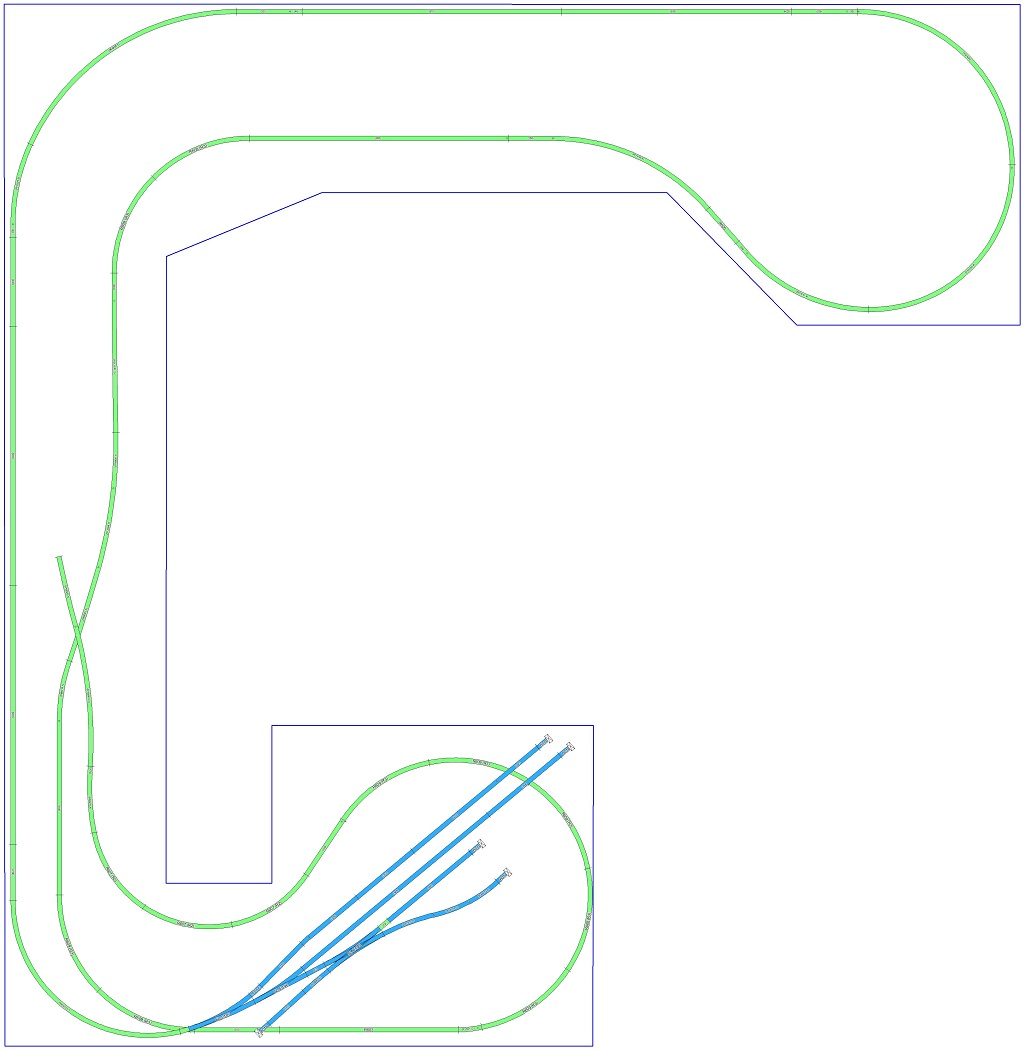

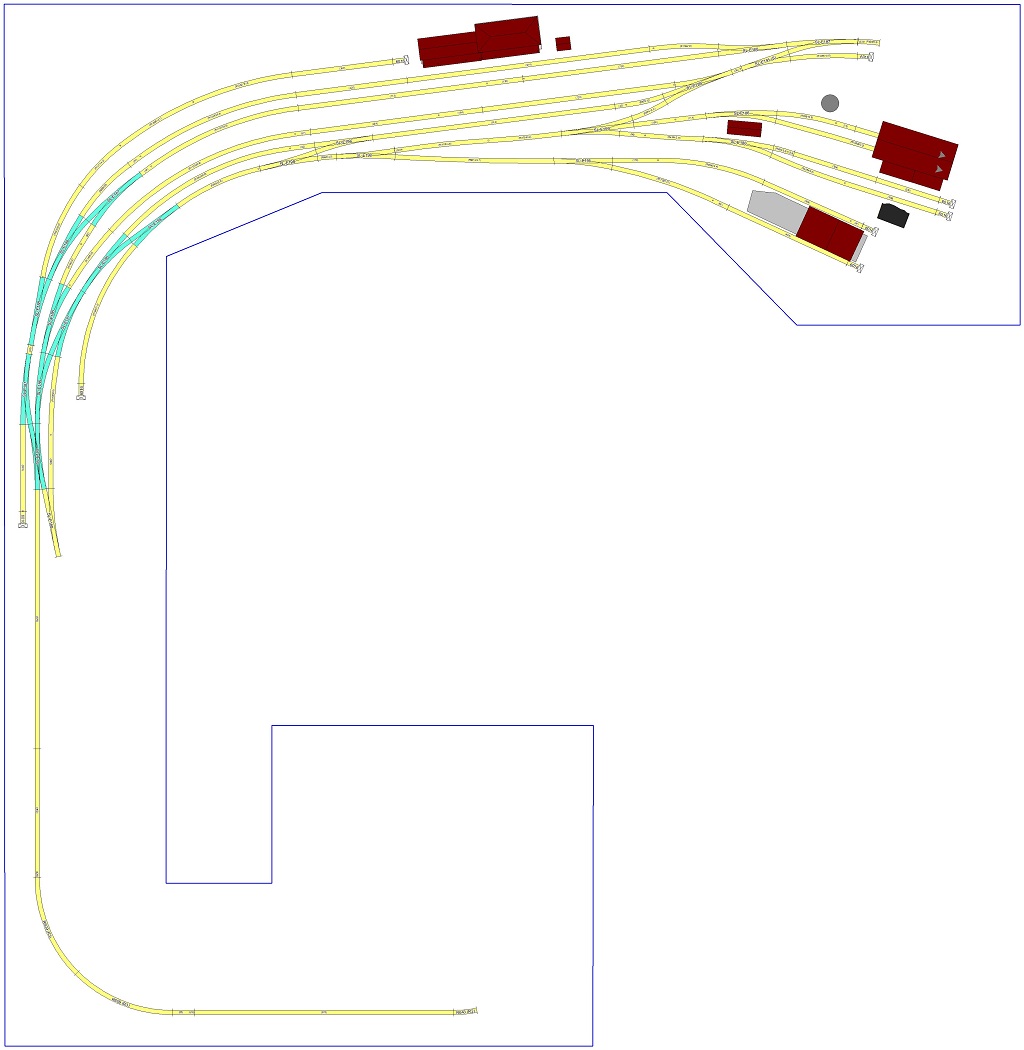

Salve a tutti....chiedo un sincero aiuto da parte vostra.
Finalmente sono riuscito a trovare lo spazio necessario per poter ...forse :wink: realizzare qualcosa,quindi mi affido alla vostra esperienze.
Ambientazione epoca IV - V paesaggio tipico tirrenico
linea principale a semplice binario elettrificata
livello 0 stazione principale medio piccola con piccola rimessa e M.M, da cui si dirama una linea secondaria a trazione termica la cui corsa termina in una stazione secondaria ad un livello superiore.
livello -1 stazione nascosta.
livello +1 linea TD
Le misure disponibili sono 3.90 x 3.90
Ho utilizzato SCARM per realizzare quello che vedete nel file allegato (è solo un'idea)
E' gradito qualsiasi consiglio o idea
Saluti Giuseppe.

Fra tanti specialisti proprio un inesperto come me doveva risponderti :D
C'è una cosa che mi sfugge, il livello +1 è su una mensola?
non riesco a immaginarlo senza che copra interamente la vista al livello 0
in particolare quella che sembra essere la lunga rampa di parata che lo raggiunge
non copre interamente la stazione?
grazie
alb
 Oggetto del messaggio: Re: IDEA PER PLASTICO
MessaggioInviato: mercoledì 23 dicembre 2015, 19:32
Iscritto il: giovedì 11 ottobre 2012, 16:58
Messaggi: 26
Dalla diramazione la linea TD tende a scendere in parte tra il liv 0 e liv-1 ,passa sotto la stazione principale per poi salire al liv+1

Ho modificato in parte il piano binari della stazione .....si accettano critiche e consigli
