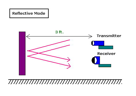

io gestisco con infrarossi, emettitore e ricevitore nascosti tra le traversine di binario, qualunque rotabile fa da specchio e rimanda il segnale IR.
reflective.jpg [ 20.72 KiB | Osservato 8377 volte ]
non è semplicissimo, ma neanche difficilissimo.
a suo tempo ho fatto incetta di mouse rotti e cavai fuori decine di coppie TX-RX, rispetto il reed ha di buono che non devi attaccare calamite a nessuno, qualunque rotabile aziona ilo led ricevitore.
poi il segnale va amplificato e dunque portato a digitale TTL.

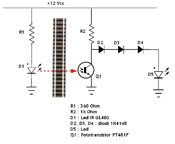

puoi anche usare l'IR a barriera, come un fotofinish
Barriera ottica IR.jpg [ 49.52 KiB | Osservato 8377 volte ]
io lavoro in analogico, ovvero sto lavorando su microcontrollori che gestiscono l'analogico, quindi in reatà ho tantissimo digitale (ma non DCC) che si puo implementare con qualunque scheda come arduino ecc....perche?

riflessione: punti il raggio del trasmettitore infrarosso contro un oggetto, possibilmente inclinato. il raggio sbatterá contro l'oggetto e tornerá indietro. se hai puntato dritto contro l'oggetto, ovvero perpendicolare, il raggio torna da te. questo non è quello che ti serve. devi puntare con una certa angolazione in modo che il raggio sbatta e faccia la sponda e torni indietro in un punto più avanti, di un angolo pari a quello con cui tu hai puntato sull'oggetto ( immagina una pallina da tennis contro un muro, se la lanci dritta torna indietro, se la lanci con un'angolo allora rimbalza e ritorna in un punto lontano da te, fa la sponda, ricordi il video game arkanoid??). l'angolo non deve essere troppo grande. quindi il ricevitore si attiverá quando un qualunque oggetto in transito rifletterá il segnale. senza distinguere (svantaggio rispetto il reed).
barriera: funziona come un fotofinish. come un traguardo. un trasmettitore infrarosso irraggia direttamente il ricevitore. sono messi ai fianchi del binario , uno a destra e uno a sinistra. il rotabile in transito interrompe un raggio diretto. molto semplice da installare, ma ci vuole fantasia ad occultare i due componenti elettronici che devono essere posizionati in alto a qualche decina di millimimetri dal piano del ferro.
si è capito qualcosa ?? :?
