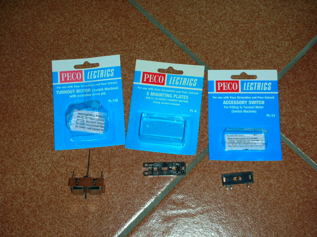

Salve,
per fissare i motori Peco o Hornby a scambi Peco, come si procede?
Avendo l'astina lunga, se non li fisso direttamente allo scambio, devo per forza usare le basette apposite oppure c'è qualche altro sistema?
Bloccarli sotto il legno? Come?
saluti. Grazie.

Ci sono apposite basette (PL 9) a cui fissare il motore; con queste si procede al fissaggio sottoplancia.
Nella prima foto, nell'ordine, un motore, una base per fissaggio e uno switch.
