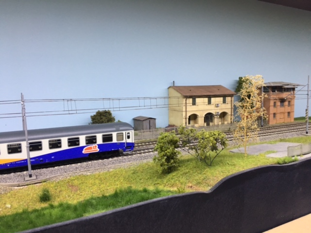

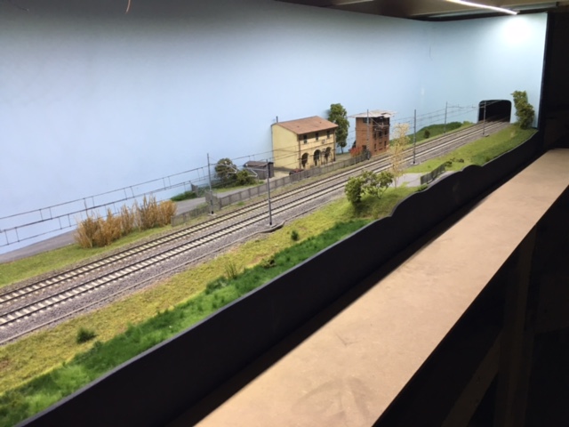

Visto che ancora nessuno si è pronunciato provo ad inserire le foto di quello che ho iniziato a fare.
IMG_1575.JPG [ 88.47 KiB | Osservato 3679 volte ]
IMG_1584.JPG [ 97.35 KiB | Osservato 3679 volte ]

Se proprio non vuoi i 220 in zona plastico,cosa più che giusta tra l`altro.Direi che oltre a le striscie led che hai già messo se proprio non ti convince il tono troppo bianco potresti inserire in un altro circuito una certa quantita ,da valutare quanti,led gialli quelli antichi da 3 mm oppure più grossi se ne trovi.
Puoi inizialmente fare delle prove con una pila ed andarti a posizionare nelle diverse zone per valutare le differenze di tonalità e capire più o meno dove e quanti mettere.
