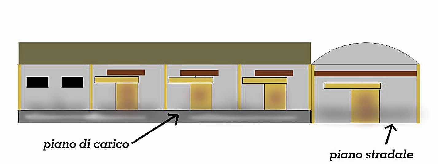

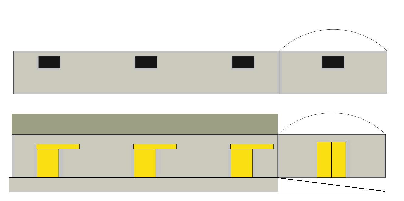

Mi accingo a realizzare questo capannone in scala H0 :)
progetto capannone.JPG [ 40.7 KiB | Osservato 10921 volte ]

Sono state apportate alcune modifiche al progetto. :)

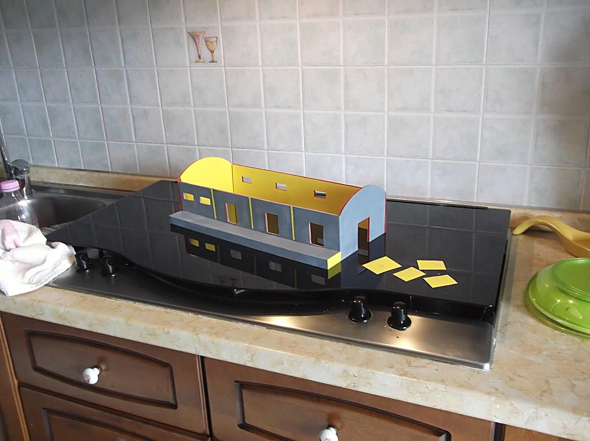

 Oggetto del messaggio: Re: COME FARE: Capannone per raccordo ferroviario (H0)
MessaggioInviato: giovedì 10 dicembre 2015, 11:36
Messaggi: 5940

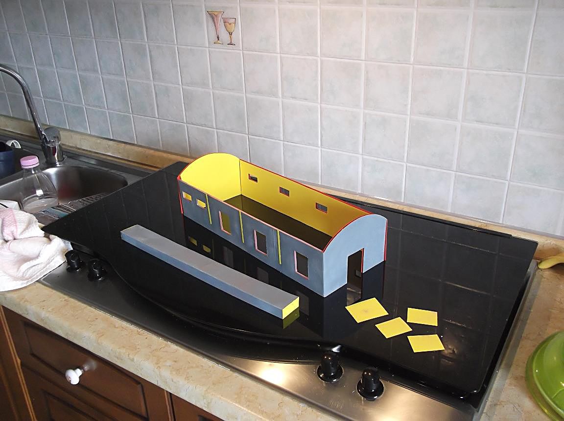

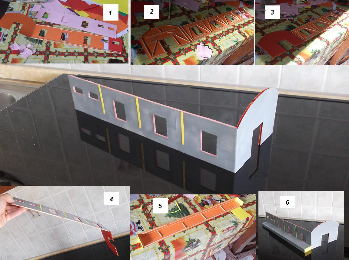

Ecco che si comincia a vedere qualcosina...
Ho usato del semplice cartoncino....
Se avete domande sono a vostra disposizione :)
wp.JPG [ 170.5 KiB | Osservato 10512 volte ]

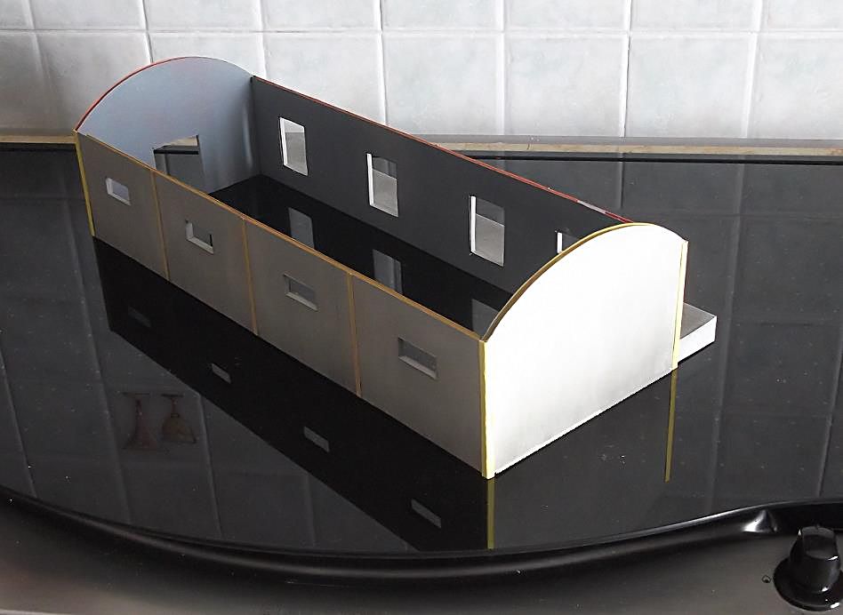

MessaggioInviato: lunedì 14 dicembre 2015, 13:43
Messaggi: 5940

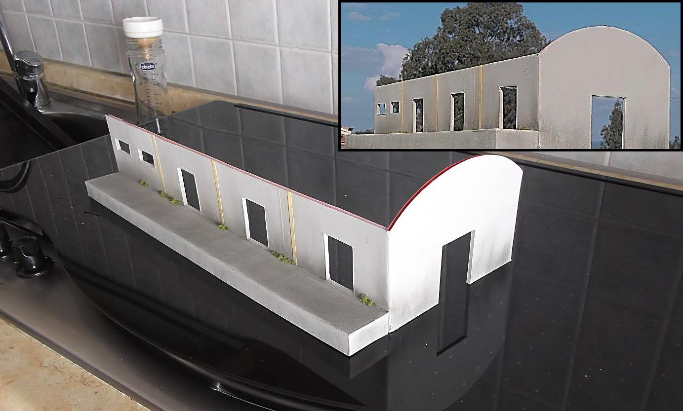

Qualche passo avanti....tutto sarà poi invecchiato, sporcato e con qualche erbaccia qua e là :wink:
capannone2.JPG [ 147.89 KiB | Osservato 10202 volte ]
capannone.JPG [ 137.68 KiB | Osservato 10202 volte ]

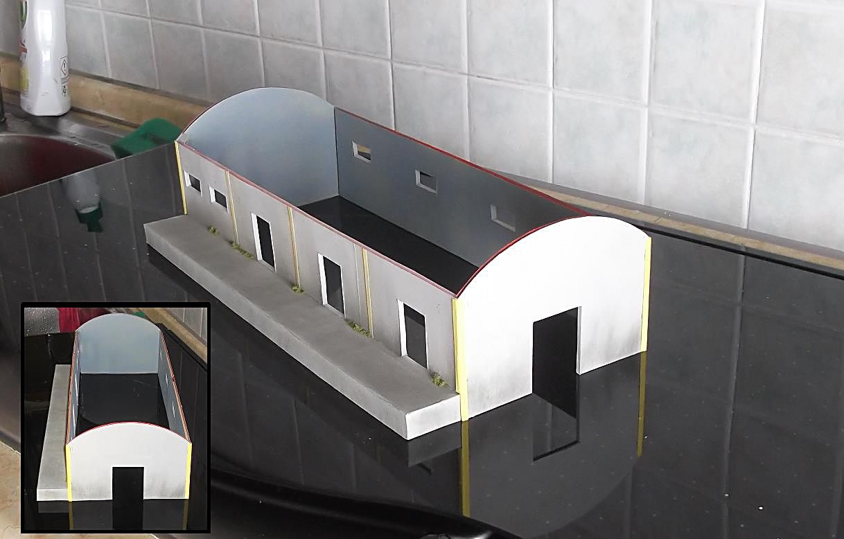

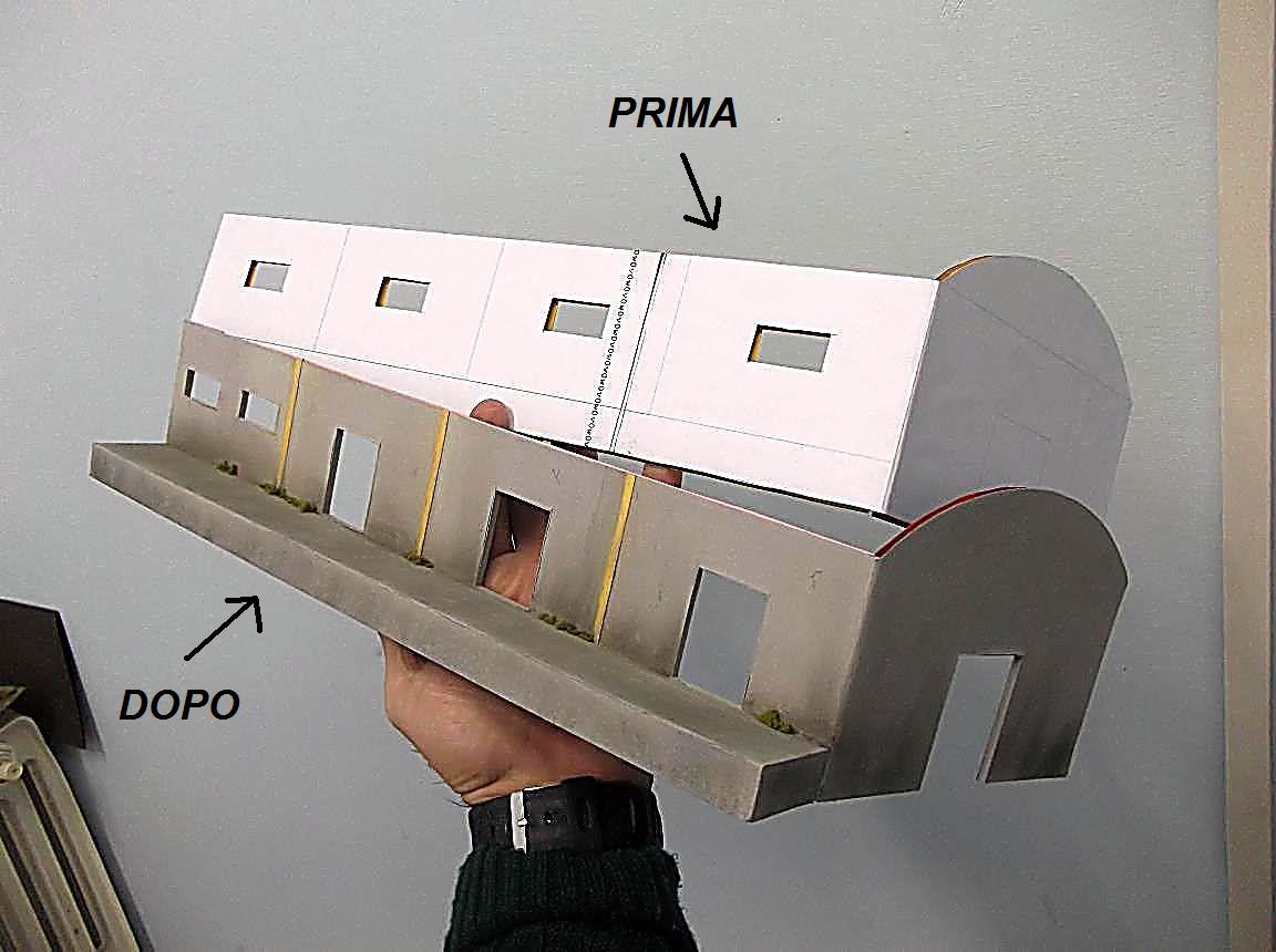

MessaggioInviato: martedì 15 dicembre 2015, 12:17
Messaggi: 5940

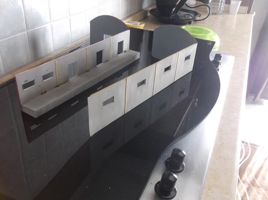

Verniciato ad aerografo in grigio cemento e invecchiato con polvere di gessetti :wink:
cap f1.JPG [ 142.38 KiB | Osservato 10113 volte ]
cap f2.JPG [ 117.56 KiB | Osservato 10113 volte ]

Bravo Alex, grazie per il passo passo.
Cosa rappresentano le lesene gialle?
MessaggioInviato: martedì 15 dicembre 2015, 14:28
Messaggi: 5940
Grazie :)
Una sorta di accoppiamento/unione pannelli, come se fosse un prefabbricato.
MessaggioInviato: martedì 15 dicembre 2015, 14:54
Messaggi: 5940

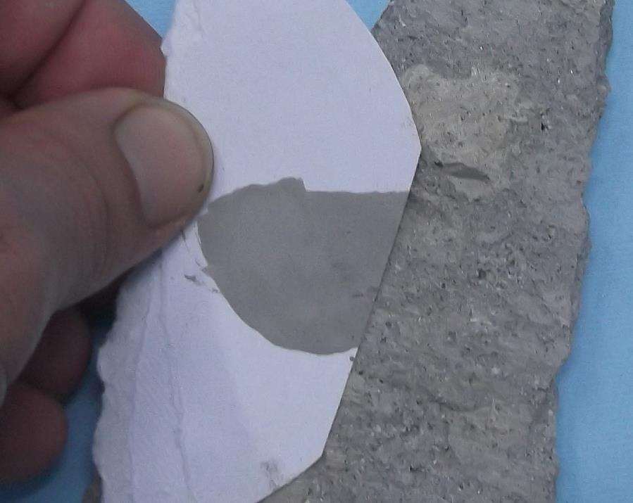

Per ottenere il colore cemento ho miscelato del bianco, del nero, del marrone e del giallo.
cemento.JPG [ 51.26 KiB | Osservato 10061 volte ]

Aaaahh! Adesso capisco cosa avevi in mente. Bene, curioso di vedere gli affinamenti successivi. Per la copertura il Redutex a pannelli di (gasp!) Eternit?
Hai fatto bene a riprodurre una volta a botte; come disse Antonio Federici è una tipologia di capannoni molto diffusa in Italia, ma raramente riprodotta da i modellisti.

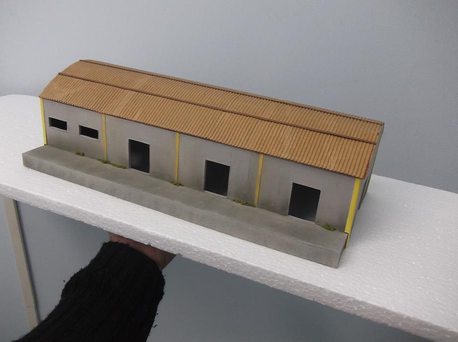

MessaggioInviato: venerdì 18 dicembre 2015, 12:27
Messaggi: 5940
Sono andato avanti!
Per la copertura eternit/lamiera ondulata....
co1.JPG [ 82.75 KiB | Osservato 9883 volte ]
co2.JPG [ 85.67 KiB | Osservato 9883 volte ]
co3.JPG [ 117.38 KiB | Osservato 9883 volte ]

Salve Alessandro, volevo chiederti un paio di informazioni.
Il rinforzo in legno tra i due fogli di cartoncino è costituito dai semplici "spiedi" per la carne?
Inoltre, hai trattato il cartoncino con qualche prodotto oppure il legno è sufficiente a non farlo "imbarcare" quando viene verniciato? dalle immagini che hai caricato mi pare che abbia una buona rigidezza.

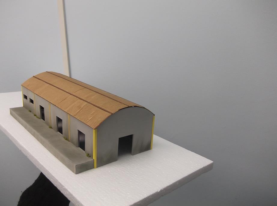

MessaggioInviato: sabato 19 dicembre 2015, 16:22
Messaggi: 5940
salmone ha scritto:
Ciao, complimenti x il lavoro che stai facendo. Ma quali sono le dimensioni?
Grazie!
Ecco le misure:
Lunghezza 40 cm
Altezza 11 cm
Larghezza 15 cm
Ancora complimenti per le ottime realizzazioni che posti qui sul forum! sono un ottima fonte di ispirazione anche per chi, come me, è alle prime armi con la scenografia.
Ciao Fabrizio!
Il cartoncino è trattato con vernice aggrappante spray, grigia o trasparente,come pure gli "spiedini di legno" per rendere il tutto impermeabile, in modo tale che l'umidità non faccia imbarcare il tutto.Comunque la rigidità è data dai soli bastoncini.
Grazie per i complimenti :)
Passi avanti...La coperture l'ho realizzata con cartoncino ondulato.Ho preso come esempio un capannone vicino le mie parti.
Ora prima che mio figlio si sveglia dalla pennichella, vado sul balcone di casa e lo dipingo di grigio.A dopo :wink:
tetto.JPG [ 77.58 KiB | Osservato 9745 volte ]
tetto2.JPG [ 62.13 KiB | Osservato 9745 volte ]
