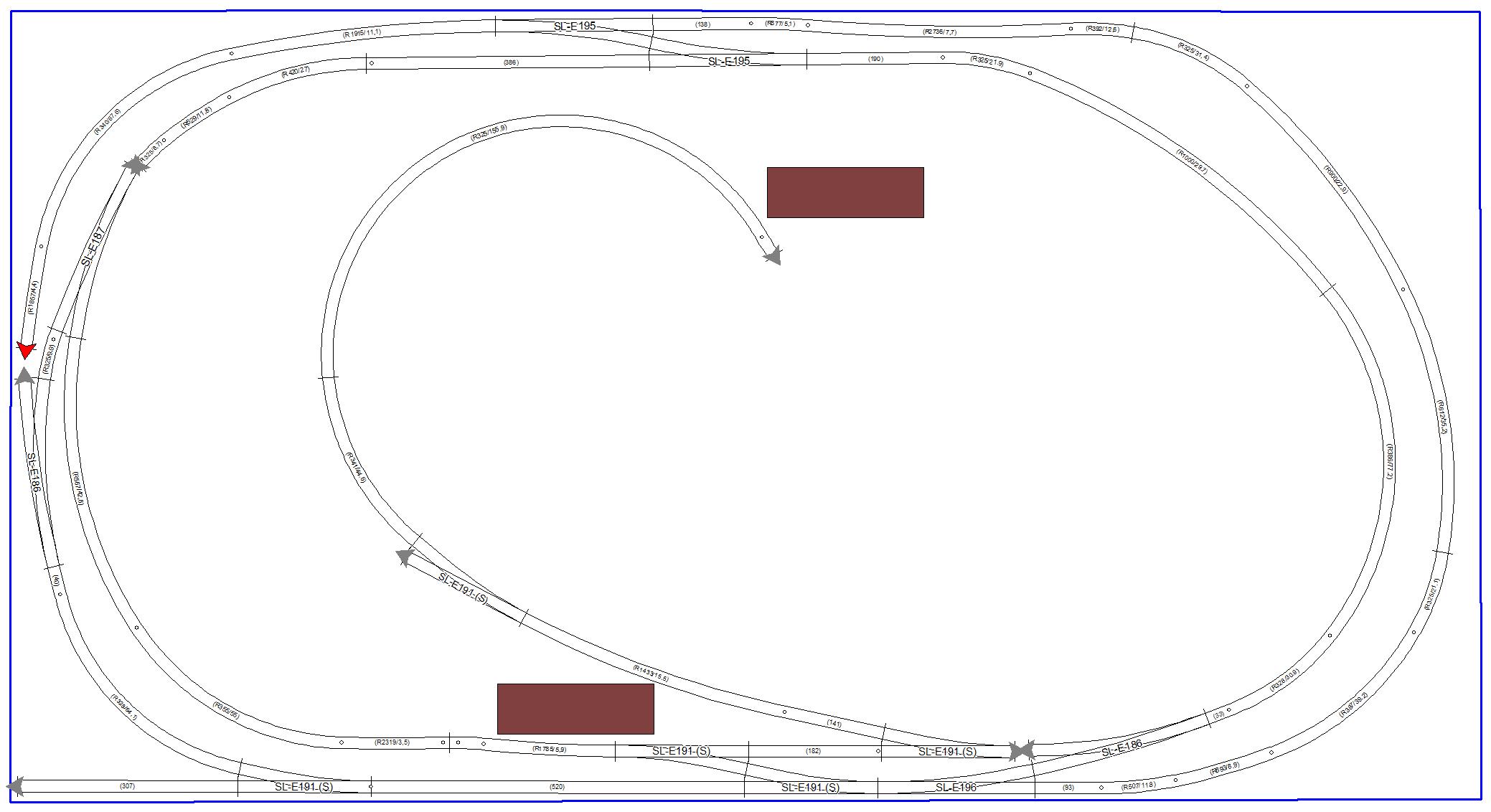

Ciao a tutti.
Sto accingendomi a fare il primo plastico HO (armamento PECO 75).
Non ho pretese (è il primo) se non quello di divertirmi un po' anche nell'esercizio, quindi mettendoci dentro un po' di scambi etc.
e' un po' di giorni che mi sto scervellando per capire come farlo al meglio, ma non sono convinto.. Vi posto il file scarm e il jpg di quanto ho "partorito" finora..cioè ben poco (anche in Scarm non sono pratico al 100% quindi ci sono delle storture evidenti...).
Riuscite a darmi qualche dritta e consiglio su come sfruttarlo al meglio? Grazie mille!
modulo 1 - stazione- ipotesi2.zip [1.81 KiB]
Scaricato 240 volte
modulo 1 - stazione- ipotesi2.jpg [ 185.6 KiB | Osservato 9413 volte ]

prima di buttare giù schemi, cartacei o digitali, sarebbe necessario rispondere a queste domande:
1. qual è lo scopo del mio impianto?
2. mi piace vedere il treno muoversi su una linea di parata o mi piace fare manovre componendo e scomponendo convogli?
Una volta chiare le proprie intenzioni, a mio avviso, si potrà parlare di scala, tipo di impianto, percorso... ecc.

Per essere veloce non ho scritto che possiedo già dei bionari Roco Geoline che usavo "al volo" montando e smontando e quindi volevo passare a un plastico.
lo scopo è divertirmi a coporre treni e regolare il traffico (sto studiando come farmi un pannellino che eventualmente controli scambi, semafori etc.).

esatto una cosa del genere è quella che ronza nella mia testa! uno schizzo anche a matita o su paint delle vostre idee sarebbe ben gradito! Poi lo provo e vedo se potrebeb funzionare!

Però, quel doppio ovale.... No, fai un circuito diverso, tipo da punto a cappio.... Ti stuferesti subito.
