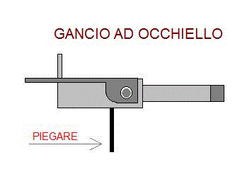

Il sistema Rivarossi funziona anche con i ganci attuali, basta solo piegare lo stelo, provare x credere :D
I Kadee non funzionano con il magnete centrale come quello RR, ma hanno bisogno di due espansioni polari longitudinali al binario

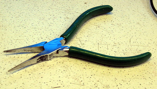

come lo pieghi lo stelo?
p.

Con un paio di pinze a becco fino come queste, nel senso della freccia, poi basta qualche prova per trovare la piegatura più adatta: per iniziare direi 15-30°

Grazie!
