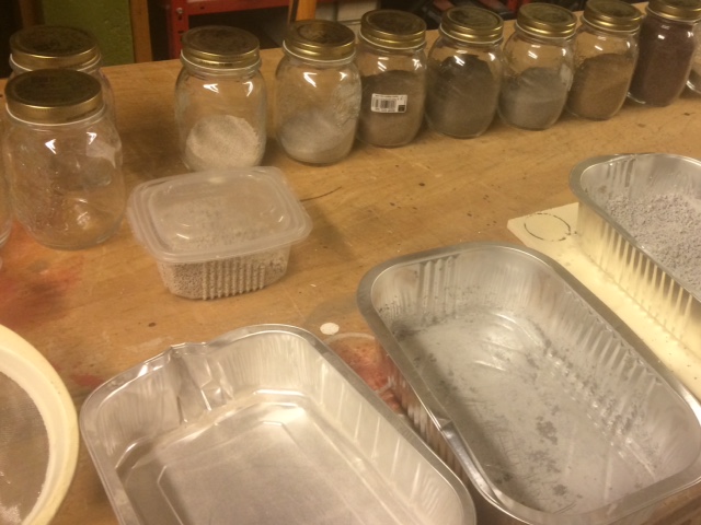

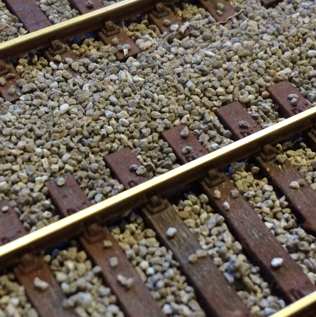

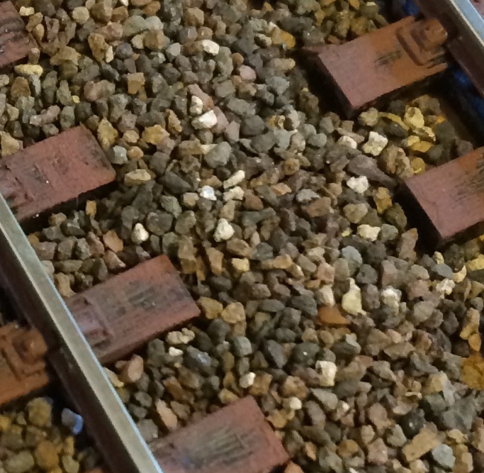

La tecnica di colorare le pietre prima in tonalità diverse tra loro e di mescolarle successivamente io l'avevo sperimentata pubblicando su questo forum il risultato, mi pare alla fine del 2015.
Le pietre granulometria 0,5 mm da me utilizzate provengono da un rivenditore di prodotti per orafi e sono normalmente impiegate per burattare (ossia levigare le bave di lavorazione dei pezzi semilavorati in metallo prezioso di cinturini per orologi, anelli, collane ecc.)
Le pietre sono di quarzo e vengono fornite allo stato "oleoso", per cui ho dovuto lavarle molto bene con acqua prima di colorarle.
Per mia scelta le incollo alla base in sughero per uno spessore di poco più di un millimetro, perché non avendo trovato colle sufficientemente elastiche (riduzione del rumore) e trasparenti (risultato estetico), ho deciso di ridurre il problema anziché diventare matto a risolverlo. (in merito a questa tecnica qualche giorno fa ho pubblicato una foto su questo forum, dove si parla di colla al lattice).
Pubblico qui un paio di foto della colorazione delle pietre (ancora da incollare), dove si vede chiaramente che le pietre spaccate mantengono la stessa forma finale, che siano esse ridotte a sabbia o a massi; e il banco di lavoro delle composizioni colorate.
Mi fa piacere che altri forumisti abbiano avuto la mia stessa idea. Il forum serve a confrontarsi.
Bella anche la soluzione di cercare nelle cave di Domegliara la polvere di pietra: a volte i materiali li hai a portata di mano (a gratis!) e non ci pensi.
Ballast grigio.jpg [ 200.4 KiB | Osservato 10209 volte ]
Ballast ruggine.jpg [ 191.98 KiB | Osservato 10209 volte ]
Barattoli ballast.jpg [ 98.84 KiB | Osservato 10209 volte ]
