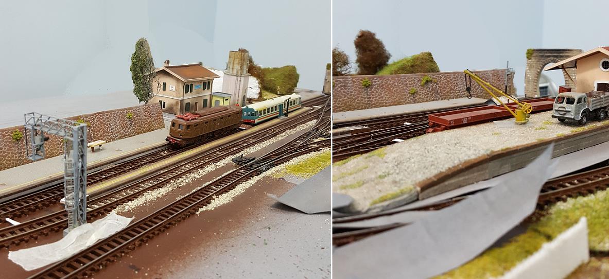

Non so di cosa si tratti, l'ho acquisto nei negozi cinesi.Un foglio 40 x 60 costa 1 euro.Ci sono vari colori tra cui il bianco.
E' un materiale spesso 3-4 mm circa.E' flessibile e lo si incide senza fatica con la punta di uno stuzzicadenti. Potrebbe tornarci utile come rivestimento di manufatti in pietra.

Prova di muretto fatto con questo materiale...
muretto.JPG [ 114.77 KiB | Osservato 7691 volte ]

Prova portale.L'ho inciso tutto sullo stesso piano, ma volendo i conci possono essere riportati a parte per dare maggiore tridimensionalità.
A me sto materiale piace un sacco.

comune poliuretano espanso. si trovava anche prima, solo che in fogli non era diffuso presso i rivenditori comuni.

Altro non è che gomma crepla, l'ho vista usata tante volte nella famosa trasmissione televisiva per bambini Art Attak. Completamente ATOSSICA

Nelle tue immagini i manufatti (complimenti) paiono perfettamente rigidi, dal primo link ebay invece si vede essere di un rotolo, li hai quindi incollati su di un suppoorto rigido?
Nel secondo link ebay la parola "gomma" non viene proprio citata: è lo stesso materiale?

Trovato questa sera in un grosso negozio cinese. Sembra un ottimo materiale sia perché l'incisione può essere fatta con una matita senza alcuno sforzo, sia perchè la superficie si presenta già abbastanza porosa e adatta a riprodurre un paramento murario. Adesso sto verificando se è applicabile su supporto rigido (lastre di polistirene e fogli di compensato) tramite la colla vinilica. Una perplessità riguarda la durata dell'incisione nel tempo. Poichè detto bmateriale è piuttosto morbido e possiede una discreta elasticità, la mia paura è che nel tempo possa tendere ad appiattirsi riducendo l'effetto tridimensionale dato inizialmente dall'incisione...
Va necessariamente incollato su supporto rigido in quanto flessibile e spesso appena 1 mm.
