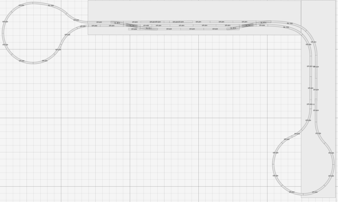

Che ne dite di questo schema?
plastico.png [ 102.39 KiB | Osservato 8787 volte ]

Quote?
Va bene, ma verifica i raggi minimi, per far girare modelli recenti e attuali, per non dire futuri, il raggio minimo sindacale deve essere 610 mm, che è il raggio dello scambio corto PECO.
Quindi binario flessibile.
Poi fai te.

marco-58 ... se fai attenzione i codici sono Fleischmann e non penso proprio che rispettino i raggi da te consigliati (!!??) inoltre vi sono curve/controcurve da brivido. Progetto eseguito, presumo, con poca nozione delle minime normative di progettazione. A ognuno il suo mestiere ... eh eh eh

Scusa ma quali sarebbero le minime normative di progettazione?
Al di la delle curve e controcurve da rivedere , il raggio minimo e' 42 cm che dovrebbe garantire la circolazione della totalita' dei rotabili commerciali
Direi che: sui forum, sui manuali e sulle riviste (norme NEM e NMRA, ecc.), parole e disegni (e qualche formula, leggi della fisica a parte) si sprecano, basta dedicare tempo alla lettura.
Ribadisco, fatti alla mano, con il raggio 420 mm non ci gira per niente la totalità dei rotabili commerciali: basta leggere i cataloghi, e le pubblicazioni di cui sopra.
Certo se prendiamo a esempio i modelli giocattoleschi o quelli con evidendi sovvardimensionamenti o mancanze, a beh allora ... (molti modelli del secolo scorso girano anche sul raggio 280).
Sul mio ovale di prova c'è raggio 450 mm, e non ci gira tutto, in particolare quello che ha catalogo non ha raggio minimo dichiarato, e ha il sottocassa riprodotto come si deve ( i carrelli sono comunque larghi 4/6 mm in più del dovuto).

Sul raggio 42 ci gira l'ETR 500 acme , l'Ale 601 lima , tutti i locomotori e le carrozze 1/87
Ciao a tutti, fabrizios
Infatti ...
Ho evitato di rigirare il coltello nella piaga, ma tanto ognuno ha le sue credenze (anche quelle della cucina), ma io mi attengo ai fatti ... e alle misure reali.

Non tutti hanno la fortuna di possedere tanto spazio da poter realizzare plastici con relativa "realistici" ( ma de che alla fine sono trenini) !
Molti devononarrangiarsi con ciò che passa il convento e cercare di fare qualcosa di buono per divertirsi un po'.
Salve,
lo spazio che hai a disposizione non e' poi così poco: e' una C di 5 x 3 x 2 m !
Senza la pretesa di volere riprodurre la stazione di Milano Centrale, limitandosi ad una realta' locale, in quello spazio un qualcosa di bello e divertente da operare ne puo' senz' altro venire. Altri, con spazi anche piu' ridotti, hanno realizzato dei veri e propri capolavori.
Occorre, pero', uscire dalla mentalita' dell' impostazione da "manuale dei tracciati" e darsi alcune linee guida, che dovrebbero essere anzitutto raggi di curva ampi, specie nelle parti in vista, stazione fantasma, scalo merci e/o raccordo/i industriale/i per fare manovre.
Altrimenti, in una impostazione ad osso di cane come la tua, il risultato e' quello di avere 4 treni che si rincorrono all' infinito, alternandosi nella stazione. Poco appassionante, per non dire noioso...
A meno di volere realizzare un plastico passerella, senza stazione/i, che, pero', a maggior ragione richiede una stazione fantasma.

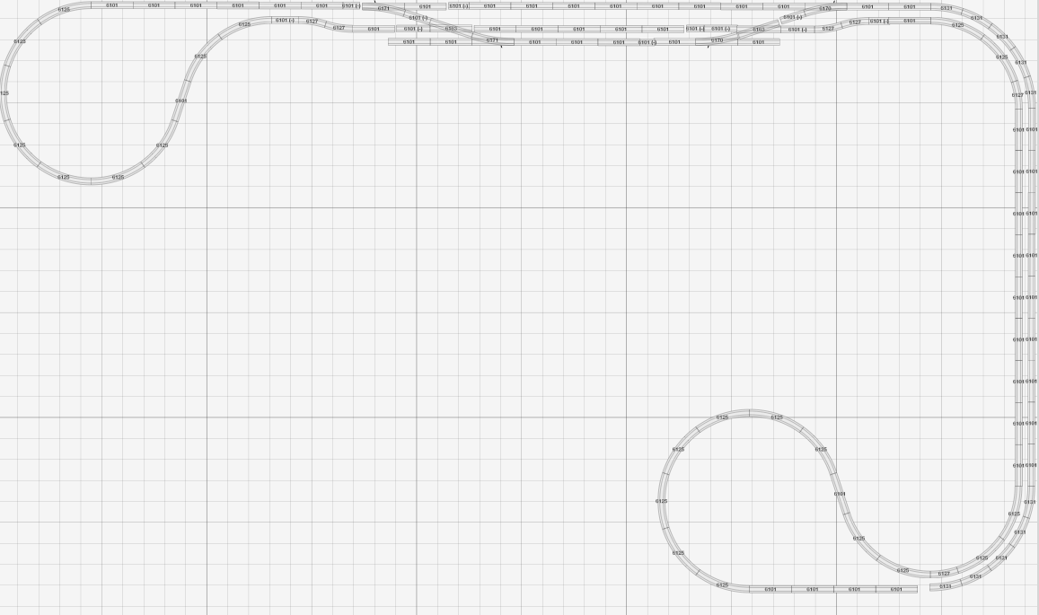

Binari Peco
plastico perco.png [ 95.72 KiB | Osservato 8606 volte ]

Un ampia pista, direi.

Voglio seguire il consiglio e scegliere i PECO
Sono abbinabili i binari streamline e setrak?

Federici, il discorso "tracciato/non pista" ... purtroppo in Italia NON ha assolutamente seguito !! Sono rari i casi di impianti stile Francia (sai cosa intendo), da noi ci devono "girare" almeno 4 treni con 12 Eurofima ciascuno, scordati decauville e simili. La cosa che mi fa spesso sorridere (anzi ... godere) è che il 90% dei plastici che vedo iniziati non vedono metà della loro vita, perché la maggior parte hanno programmi faraonici ma causa mancanza di nozioni (anche base), si arenano. Poi sul fatto che in un raggio di 42 non gira metà del commerciale .... la dice lunga ...
