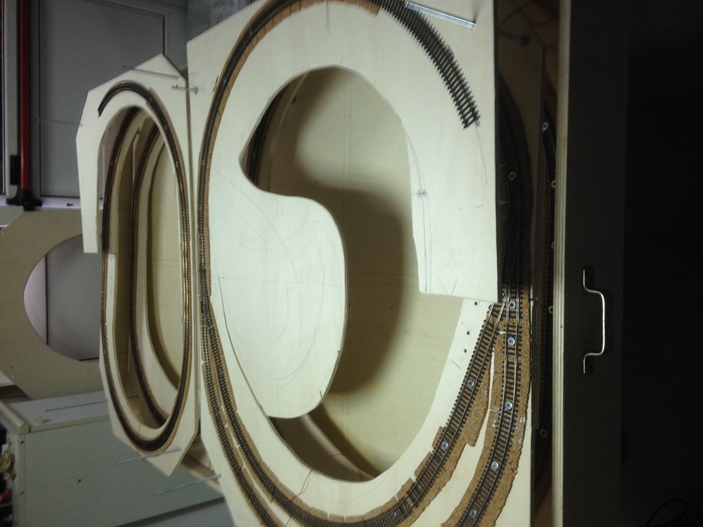

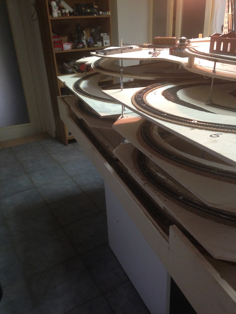

Dopo che un amico è venuto a vedere il mio plastico, mi ha portato questo:
nprog 1.jpg [ 200.1 KiB | Osservato 12721 volte ]

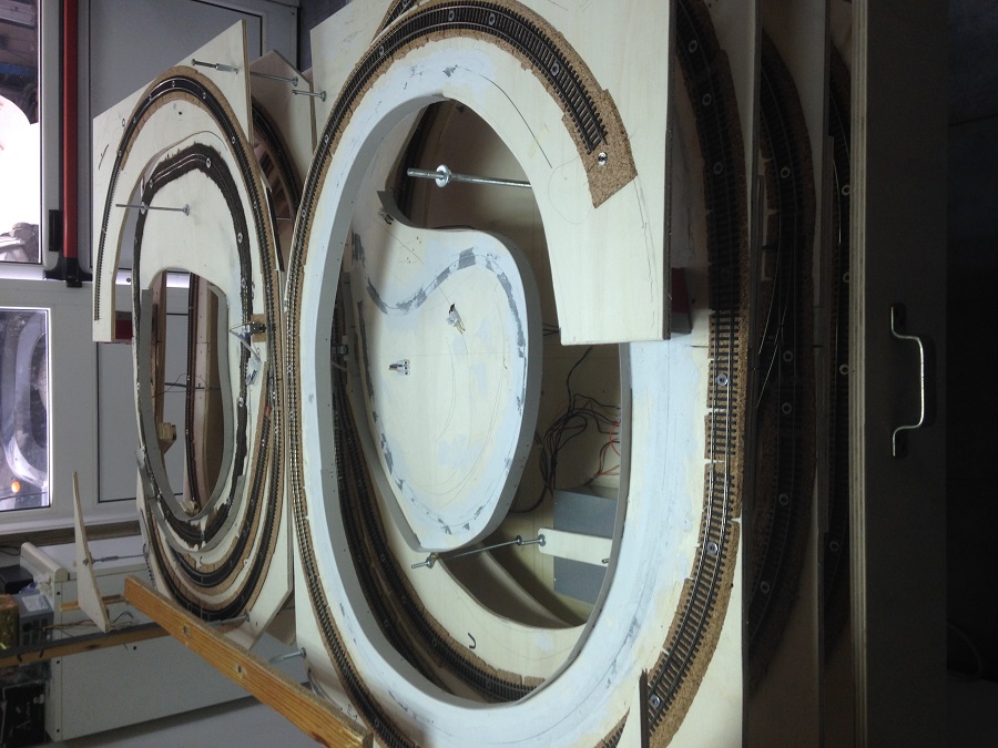

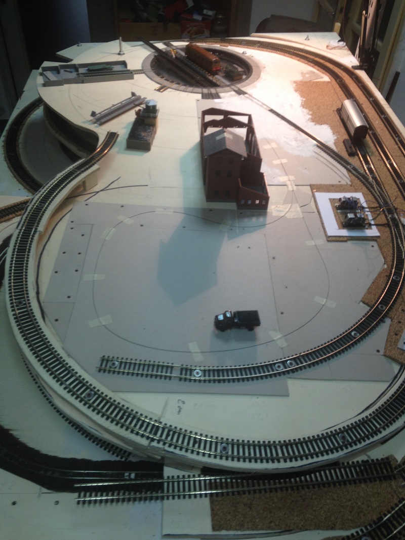

Passata una decina di giorni, grazie al coinvolgimento di mio fratello, siamo arrivati qui:
nprog2.jpeg [ 169.92 KiB | Osservato 12718 volte ]

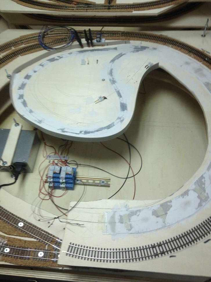

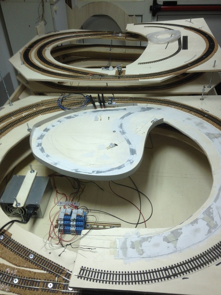

e, con oggi qui:
Il progetto è ambizioso, in 186 x 116 cm utili (entro i bordi) ci verranno:
3,5 giri di elicoidali x 2
2 raddoppi nascosti
tratti a vista con curve R3, elicoidali con R2, raddoppi e curve in zona merci R1
una pista x il car system con 2 o 3 mezzi che si muovono alternandosi
una linea in HOe
devo ancora pensare a cosa mettere nella stazione, naturalmente di transito
da decidere :
piattaforma girevole
carico scarico automatico sia per la HO che per la Hoe
Alimentazione analogica o digitale a scelta e sezionamenti previsti per eventuale controllo tramite pc
Non sono in grado di dirlo con precisione, ma si dovrebbe trattare di 30 mt di linee
nprog3.jpg [ 195.07 KiB | Osservato 12716 volte ]

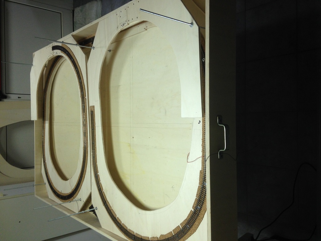

Ulteriore step, terzo livello con cappio di ritorno per il car-system,con automatismo per fermare un veicolo all'interno, ne entra uno e ne esce un altro ;-)
image (3).jpeg [ 199.94 KiB | Osservato 12332 volte ]
image (2).jpeg [ 239.28 KiB | Osservato 12332 volte ]

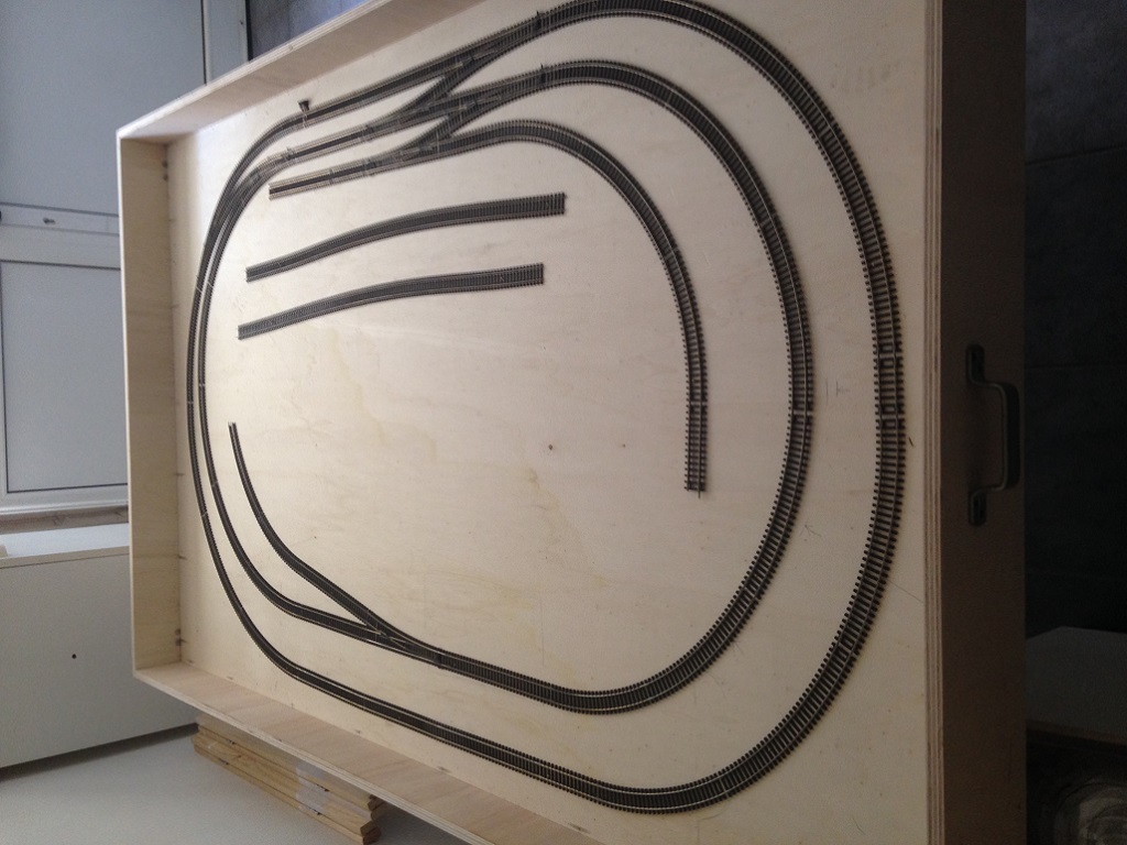

Ed anche il quarto livello è finito..da un po, non ho avuto il tempo di pubblicarlo...siamo gia al quinto ed oltre.. Molto bella la linea in HOe,devo dire...penso che verrà inserita nel mio plastico, ma se ne parla piu avanti..
foto7.jpeg [ 196.8 KiB | Osservato 12037 volte ]

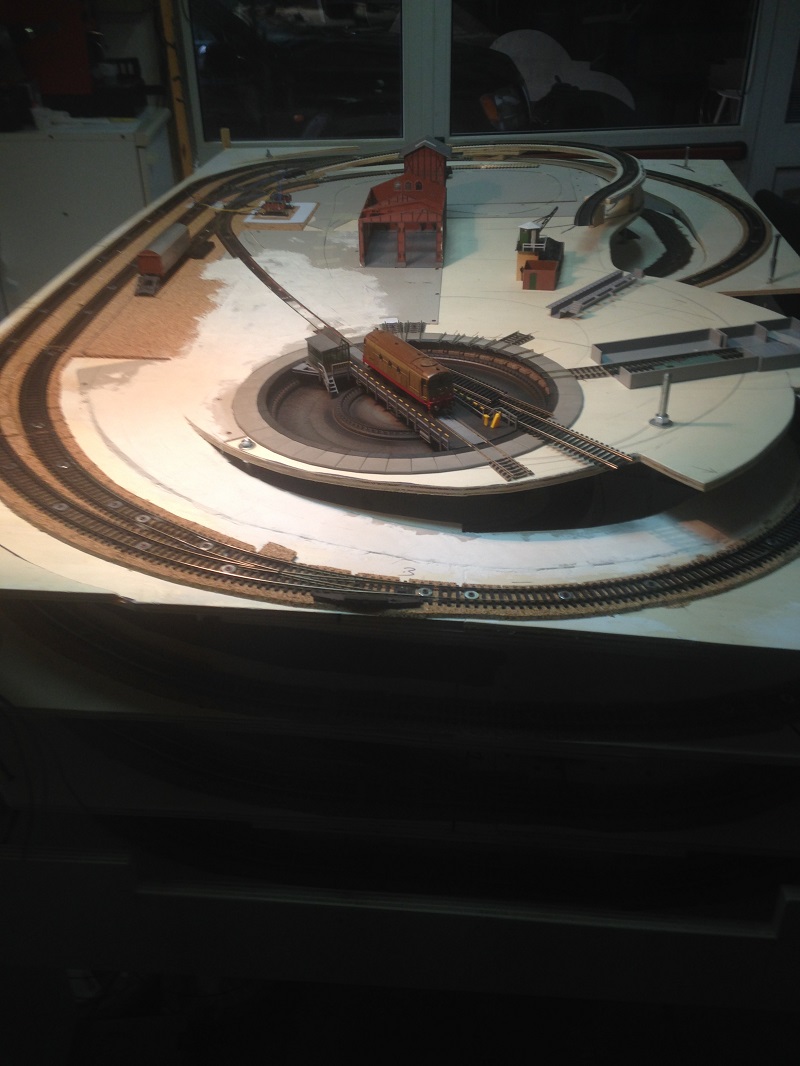

Bene, quinto e sesto livello sono a buon punto, mancano ancora un pò di binari attorno alla piattaforma.. e ho trovato dove inserire il tratto di parata, in semi galleria... :wink:
foto 10.jpeg [ 169.94 KiB | Osservato 11433 volte ]
foto 9.jpeg [ 238.16 KiB | Osservato 11433 volte ]
foto 8 .jpeg [ 223.69 KiB | Osservato 11433 volte ]
