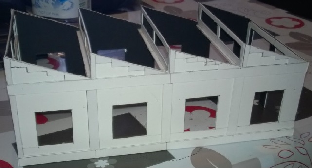

Buongiorno a tutti!
Dopo l'abortito (per ora) "plastico per cominciare" (il locale originariamente destinato sarà oggetto di alcuni lavori di ristrutturazione.. )
Volevo rendervi partecipi della mia realizzazione, che sto facendo nei ritagli di tempo a mia disposizione (minimi)..
giusto per muovere un po' le "manine" :D
(D'altronde a leggere qui sul forum cosa si combina.. come si fa a rimanere fermi :mrgreen:)
Sto realizzando un piccolo deposito locomotive a 2 binari di cartone, col fabbricato vagamente ispirato (come forme architettoniche) a quello realmente esistente nel deposito locomotive di Genova Rivarolo (purtroppo chiuso all'esercizio a fine 2016).
Dopo aver deciso le misure di massima (circa 300 mm x 145 mm), ho tirato giù su carta il disegno in scala 1:1 del fabbricato per avere una prima idea su ingombri e resa estetica.
Dopo alcuni aggiustamenti e modifiche (non ho fatto un progetto preciso del fabbricato.. l'ho tirato giù sul momento cercando di lavorare con misure multiple o sottomultiple di 5mm..per semplicità) ho ridisegnato il tutto su cartoncino rigido spesso 1mm circa e, reclutati il cutter e buona dose di pazienza, ho cominciato ad effettuare i tagli necessari.
Quindi ho continuato assemblando con colla vinilica le pareti e i particolari di rifinitura, le foto che vedete (fatte col cellulare.. mi scuso per la qualità scadente..) sono allo stato attuale della lavorazione (mancano ancora alcuni ornamenti di rifinitura,cosi come i tetti) :D
Che ne pensate?

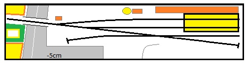

Qui sotto un piano schematico (fatto alla veloce con paint, non proprio corretto nelle proporzioni...) per rendere l'idea
La strada pensavo di farla a quota -5cm rispetto al piano del ferro, ma è una misura approssimativa devo pensarla bene..
Il rettangolone arancione che costeggia la rimessa sarà un fabbricato riproducente quello realmente esistente al Deposito di Rivarolo (ovviamente sottodimensionato nelle sue reali misure, per non apparire troppo imponente).
Mentre a fianco edificherò una torre acqua a base ottagonale (retaggio del passato "a vapore" di tale impianto) e un piccolo magazzino ricovero attrezzi o sabbia (l'ambientazione scelta va dagli anni 80 fino al primo decennio del 2000)
Alla radice l'immancabile "cabina" per gestire gli ingressi e uscite delle macchine dal deposito verso la "ipotetica" Sampierdarena Sm.to.

Volevo chiedere un parere:
Sotto rimessa ci saranno due fosse dedicate.. volevo metterne una terza a cielo aperto (in corrispondenza del tronchino dove c'è la 186 nella foto) visto che nel deposito preso a riferimento esiste realmente..nata per il vapore..negli ultimi 20 anni circa era stata utilizzata per il lavaggio delle locomotive realizzando una rimessa prefabbricata dedicata (che non volevo realizzare per non coprire la vista del già piccolo piazzale)...
Però a pensarci bene, per un piazzale così piccolo, forse stride un po' la sua presenza.. al suo posto pensavo di fare una postazione rifornimento diesel..
Secondo voi?

Si, forse striderebbe un poco..però dipende dal tuo gusto, anche la colonnina di rifornimento nafta ci sta tutta!
