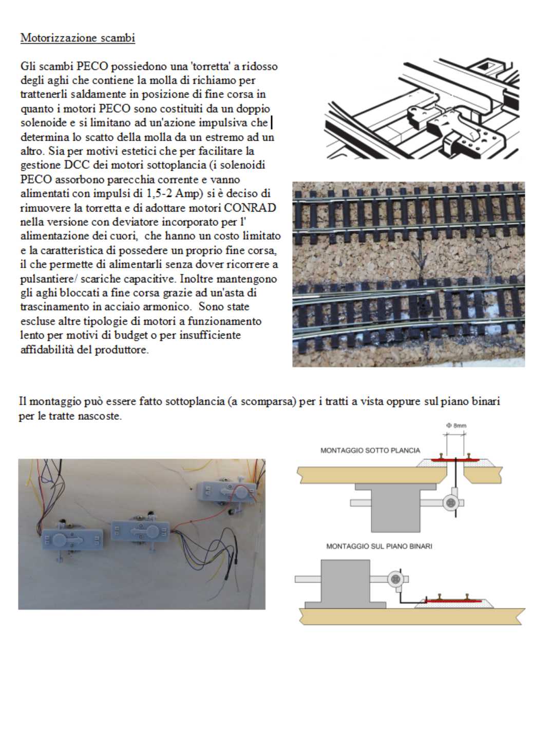

Due considerazioni sui Conrad:
- li ho installati sul plastico MdT (circa 40) ed ho qualche perplessità sulla costanza di funzionamento e sulla durata nel tempo. Avendone smontato uno un pò capriccioso ho appurato che all'interno sono molto economici....
- per renderli compatibili con gli scambi PECO bisogna rimuovere il castelletto che contiene la molla di richiamo degli aghi, operazione peraltro molto semplice.
Allego un estratto del manuale
Carlo
