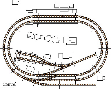

http://www.pls-layouts.co.uk/html/oo_setrack.htm
E il plastico 60'' x 48'' ovvero 1524mm x 1220mm
plastico.jpg [ 50 KiB | Osservato 11385 volte ]
Giovanni
