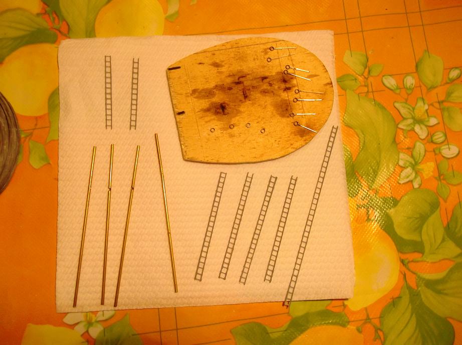

Mi accingo a realizzare un pò di segnali FS in scala H0 per il mio amico Luigi.
Dovrò fare 3 segnali a stante con triangolino limite velocità.
1 segnale a stante (senza triangolino)
1 segnale a portale con 2 gabbie con una vela per ogni gabbia,una con triangolino e l'altra no.
Ecco la foto dell'inizio dei lavori.Ciao a tutti :)
PS:Ho già cablato tutti i LED :wink:
DSCF3815.JPG [ 150.75 KiB | Osservato 15855 volte ]

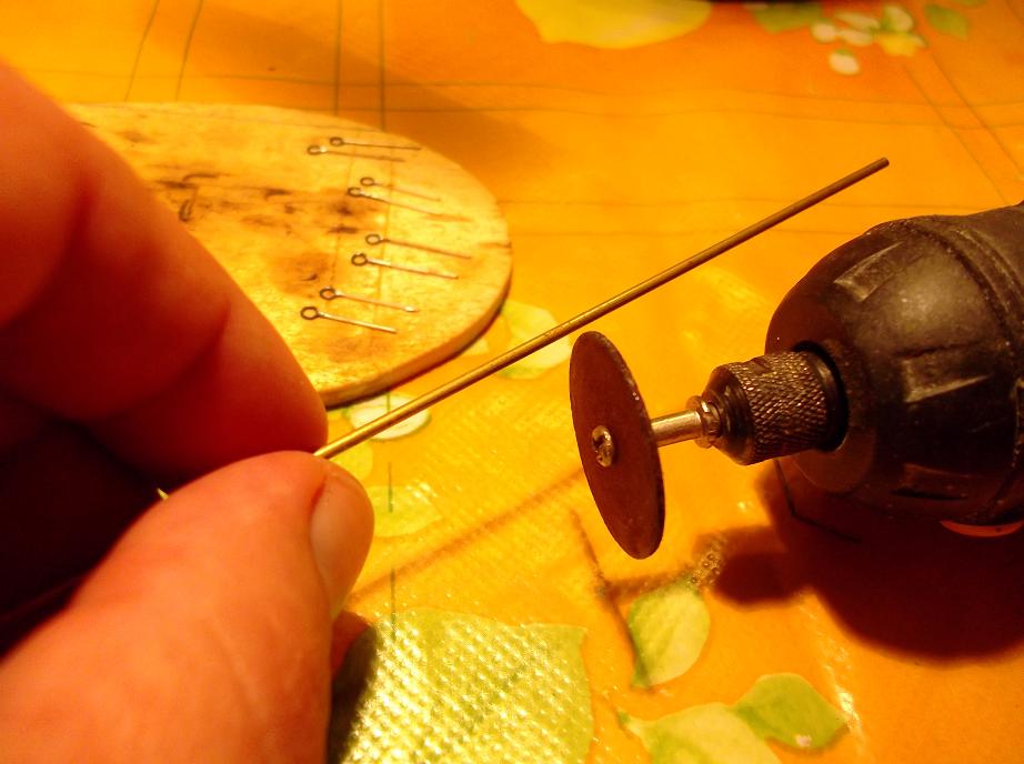

Nuovi sviluppi
Ho creato parte delle mensole
Ho tagliato a misura i tondini di ottone e li ho forati alla giusta altezza per il passaggio dei fili.
Ho realizzato le scalette di ispezione(anche quelle del segnale a portale)
DSCF3826.JPG [ 156.92 KiB | Osservato 15735 volte ]
DSCF3821.JPG [ 144.08 KiB | Osservato 15735 volte ]
DSCF3818.JPG [ 149.03 KiB | Osservato 15735 volte ]

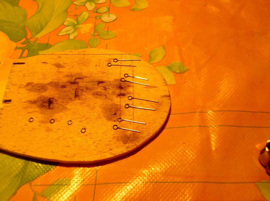

 Oggetto del messaggio: Re: COME FARE: SEGNALI FS H0
MessaggioInviato: mercoledì 29 maggio 2013, 12:48
Con una fustella da 8 mm sto ricavando le vele perfettamente rotonde in perfetta scala 1:87
DSCF3829.JPG [ 129.23 KiB | Osservato 15702 volte ]
