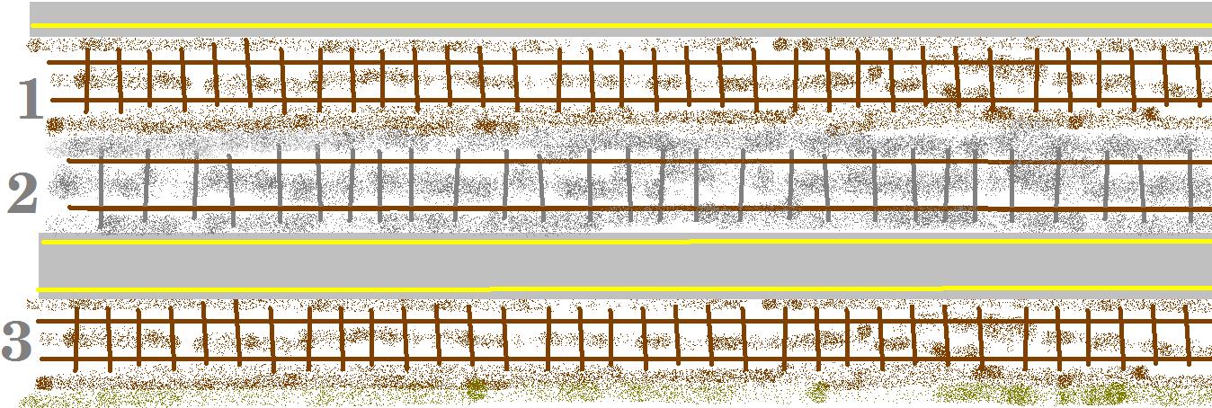

Una domanda...è plausibile con la realtà questa situazione?Traversine in cemento nel secondo binario (di corretto tracciato) e in legno negli altri binari?Per simulare una graduale sostituzione di tutte le altre traversine?

Alcune volte l'ho vista (ora come ora non saprei dirti però dove). Sì. è possibile.

La prima che mi viene in mente...Roccaraso. Binario di corretto tracciato (il secondo) con traverse in cap e tutti gli altri con traverse in legno.
Ma ce ne sono tante altre cosi'

Grazie mille, Gentilissimi :)

Direi proprio di si...

Giusto... al limite quelle in legno le puoi distanziare ,se è un binario di scalo ,...
