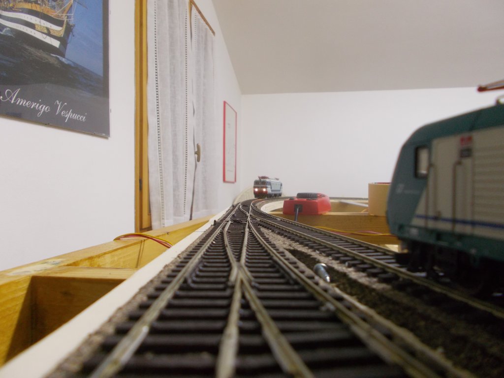

raggio 480 è un pò al limite canonicamente, ma nel mio plastico ho un elicoidale con raggio 500 (vedi foto, particolare a sinistra) sul quale salgono con disinvoltura convogli con 7 carrozze (motrice ACME)
Con 6 centimetri non ti ci entra neanche la mano, figuriamo il braccio. Una coppia di elicoidi però ci sta, e con questi puoi scendere quanto vuoi.
