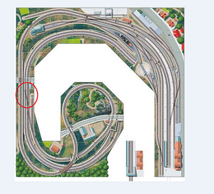

buonasera amici del forum,
dopo aver cambiato casa e di conseguenza aver smontato il vecchio plastico, sto iniziando il nuovo e dopo tanti progetti, disegni e riflessioni varie, ho deciso per un impianto abbastanza complesso che però si basa sul classico falso doppio binario (il famoso osso di cane) e una linea secondaria che termina con una stazione di testa.

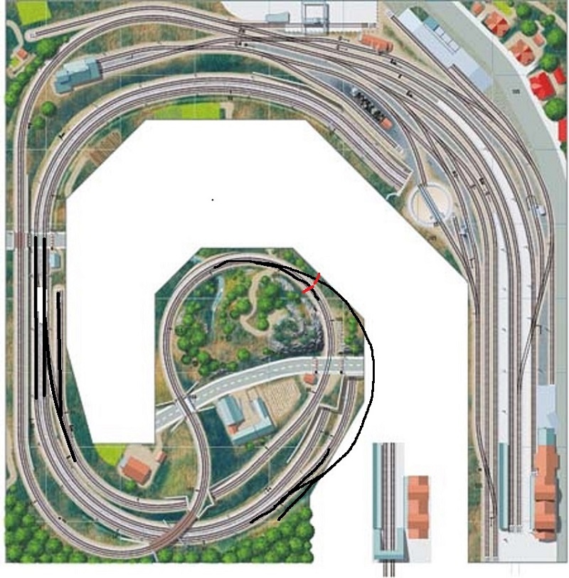

il plastico ha una grandezza di 3,80 x 3,80mt circa, ho già moltissimo materiale proveniente dal vecchio plastico, in particolare l'armamento Peco streamline e vorrei utilizzarlo in analogico (come il vecchio) perché posseggo più di un centinaio tra loco, automotrici ed elettrotreni che non sono dotate di decoder. (digitalizzarle mi costerebbe uno sproposito).
l'ambientazione è italiana FS con una concessa di fantasia in epoca III e IV con qualche cenno alla V.
L'unico mio dubbio è di natura tecnica, ovvero nel vecchio plastico gestivo un cappio di ritorno tramite due alimentazioni separate, mentre ora mi ritrovo con il problema del "corto circuito" nel tratto in linea di parata dove c'è il bivio della secondaria, infatti li l'osso di cane si chiude creando due racchette...
nella parte sottostante, ci sono due piani con altrettante stazioni nascoste da cinque binari ciascuna.
ho cercato qui nel forum e anche in rete qualche delucidazione, ma ogni volta trovavo sempre come soluzione quella di installare un modulo "lenz" (se non sbaglio) per la classica racchetta. Installare il lenz significa però digitalizzare (vero?) e essendo negato in elettronica non sono riuscito a capire se va bene anche per il mio caso. Ad essere sincero mi chiedevo come fare per evitare il corto circuito pur rimanendo in analogico.
un amico mi ha addirittura consigliato di passare all'armamento marklin k utilizzandolo però in corrente continua, dovrei ovviamente installare il pattino strisciante a tutte le loco ecc... collegandolo ad un polo del motore e l'altro lasciarlo alle ruote. Di sicuro mi eviterei il corto circuito, ma dovrei comunque ricomprare tutto l'armamento e modificare le loco.
Di sicuro avete già dato la soluzione a qualche altro utente del forum, ma non sono riuscito a trovare la discussione in questione, voi cosa mi consigliate? come posso evitare il corto rimanendo in analogico e con l'armamento Peco?

Ciao, il cappio di ritorno si può gestire con una certa facilità sia in analogico che in digitale.
Il modulo di inversione Lenz di cui ti hanno parlato (ma ne esistono di altre marche, personalmente ho trovato più conveniente il Digitrax) agisce appunto in regime digitale, mentre per l'analogico serve un ponte raddrizzatore, che è un circuitino facilissimo fatto di diodi il cui schema si può trovare dappertutto cercando online. Naturalmente ne esistono anche già fatti, a prezzi meno che popolari.
La differenza tra analogico e digitale in un cappio non è però limitata all'apparecchiatura. In digitale va tutto in automatico, è infatti il modulo che inverte la polarità delle rotaie mentre il treno è all'interno del tratto sezionato, e tu stai lì a guardare e basta; in analogico invece sta a te dover fermare il treno all'interno del cappio e girare la manopola della potenza come per invertire la marcia, marcia che riprenderà comunque in avanti per l'intervento del ponte raddrizzatore. Va da sé che l'inversione di polarità condizionerà il resto del circuito e farà cambiare direzioni a eventuali altre locomotive a meno di non ricorrere a sezionamenti massicci. Per questo e per un altro migliaio di motivi che non ti sto a elencare qui ti consiglio vivamente di abbandonare le complicatissime e limitanti aspirazioni dell'analogico e passare senza indugio al digitale. Coi prezzi di oggi, poi, non ci sono più scuse: un decoder LaisDCC lo si trova a 9 dollari e 75 centesimi, consegna a casa compresa.

Secondo me, potresti gestire la situazione molto semplicemente con due alimentatori, sezionando l, intera parte che forma la racchetta e trattando tutto il resto come un punto a punto. Stai attento ai raggi di curvatura che, visto che possiedi diverse automotrici, in alcuni punti mi sembrano un po' scarsi. Comunque complimenti per il progetto, è bello "polposo".. :)

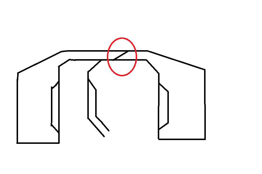

ciao 428, grazie per il suggerimento, avevo pensato anche io al metodo dei due alimentatori proprio come avevo fatto per il mio vecchio plastico che aveva un cappio di ritorno (la classica racchetta)....in questo caso però è come se avessi due racchette collegate tra loro, dovrei a questo punto utilizzare un alimentatore per racchetta e uno per la secondaria....

potresti provare questa soluzione che non crea racchette sezionando nei punti rossi

grazie Danilo,
interessante come idea, non avevo fatto caso a questa possibilità

Sì, però si perde enormemente in operatività.
Comunque, se posso fare un commento, io semplificherei moltissimo anche la stazione sopra, specie se si immagina esercita da una concessa.
