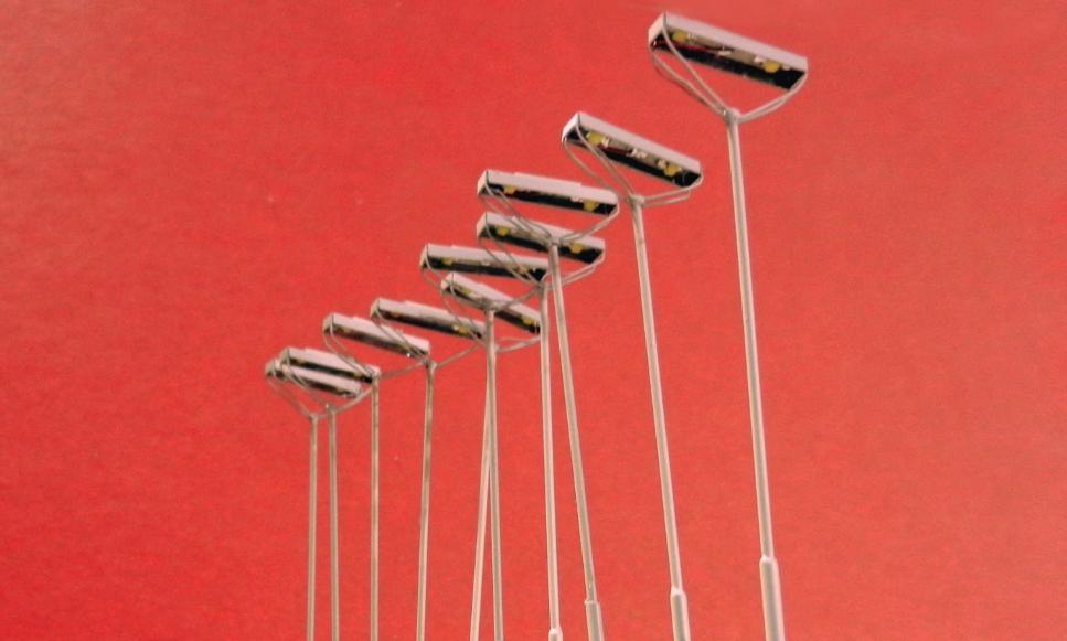

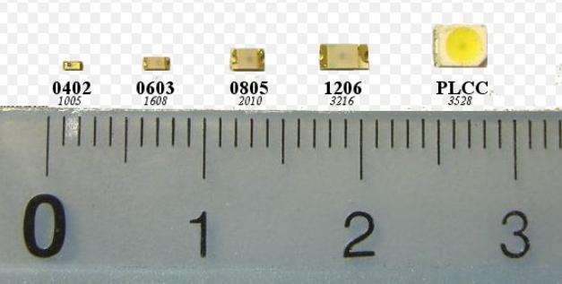

Io ho realizzato i lampioni a cetra (vedi seconda immagine) usando led in smd tipo 1206, ma si possono usare anche tipo 0805. La prima immagine mostra le varie dimensioni.

Generalmente a mano riesci a saldare da 0805 in su tranquillamente, se sei abbastanza bravo e hai una punta del saldatore sufficientemente fina anche 0603. 0402 è decisamente difficile da saldare a mano, 0201 impossibile, probabilmente non esistono nemmeno led 0201.
Ti consiglierei 0603, secondo me il giusto compromesso per la scala h0.
