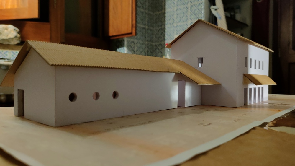

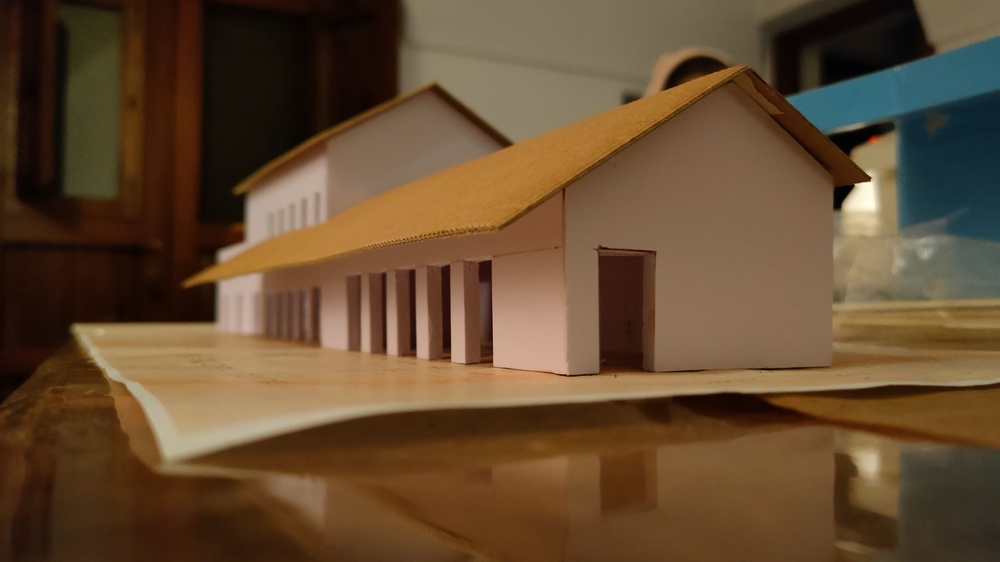

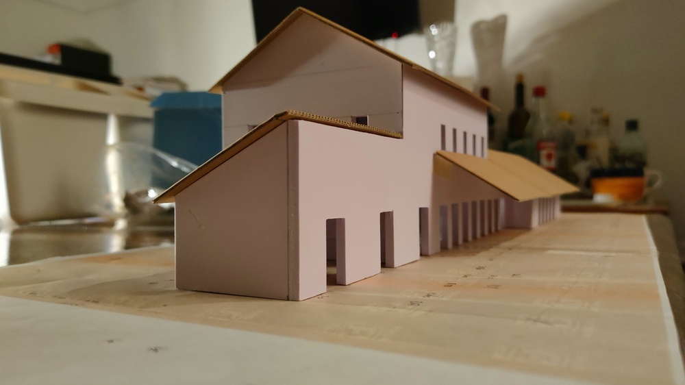

Comunque, a distanza di tempo iniziano i primi lavori. Mi sono divertito a realizzare il fabbricato con forex da 5 mm. È la prima volta che lavoro questo materiale e devo dire che è ottimo sotto molti aspetti!
All'inizio ho cercato di lavorare facendo le giunzioni tra le facciate con angoli a 45°, in seguito ho abbandonato l'idea a favore di quelli a 90° (tanto dovrò comunque stuccare tutto e conviene conservare uno spigolo più preciso).
Come vedrete, ho sbagliato a fare le finestre del piano superiore non sono corrette: sono più in basso di 6 mm e sono più corte di 4 mm. Subiranno rilavorazione nei prossimi giorni.
Nota: io sto seguendo il progetto presente in rete, e sto vedendo che ci sono alcune leggere discrepanze rispetto allo stato attuale (esempio, il mini portico antistante l'uscita è diventato una stanza, ma non so quando fu fatta questa modifica) e per una questione di quiete mentale preferisco così. :lol:
I tetti invece sono in cartone a doppia microonda da 2 mm (le famose confezioni di bottiglie di vino). Il tetto ha visto i coppi solo con i lavori che si stanno svolgendo ora nel 2024, prima d'ora era fatto con degli ondulati di grande modulo, quindi mi semplifica la cosa.
Prossimo passo sarà riprodurre le stanze interne (ho questo feticcio strano) nell'attesa che mi arrivino i travetti in legno per fare la struttura del tetto.

IMG20240910000126.jpg [ 61.54 KiB | Osservato 10826 volte ]
IMG20240910000100.jpg [ 116.02 KiB | Osservato 10826 volte ]
IMG20240909235905.jpg [ 102.29 KiB | Osservato 10826 volte ]
IMG20240910000033.jpg [ 103.58 KiB | Osservato 10826 volte ]
Commento file: 1
IMG20240909235924.jpg [ 121.04 KiB | Osservato 10826 volte ]

Dovresti mettere qualcosa di rigido sotto il cartone dei tetti, così risultano terribilmente arcuati....

Sì lo so, come ho scritto ieri sono ancora in alto mare con la realizzazione. I tetti in particolare avranno tutta la classica struttura in legno con travi e travetti (sto aspettando il legno) per cui si irrigidirà molto. Al momento delle foto, i tetti erano solo dei pezzi di cartoncino tagliati e appoggiati, giusto per dare maggiore effetto.

Promette bene,
io per nascondere gli "angoli" ad esempio nel serbatoio ho usato profili angolari che poi ho ripassato col colre per togliere l'aspetto plasticoso e quando serve copro le giunture con dei profilati come marcapiano ecc, ma non ho un edificio reale da riprodurre, quindi mi posso rendere la vita piu' semplice.

Esatto, così è molto più semplice. Qui proverò a usare lo stucco poliestere e proverò a rifare gli angoli. Vi terrò aggiornati!
Nel mentre, sto ordinando listelli di noce da 1 e da 2 mm per fare la struttura sotto i tetti, e mentre li aspetto proseguo con il resto.
