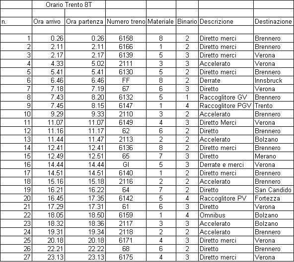

Ho aperto questo argomento per discutere gli aspetti dell' applicazione di un orario ferroviario ad un plastico.
La discussione è aperta a tutti.
Chi ha l' orario, o lo ha provato, o lo stà preparando, potrà mettere le proprie esperienze.
E tutti potranno mettere le loro considerazioni/osservazioni.
Avere l' orario nel plastico non è, ovviamente, un obbligo.
Ma discuterne potrebbe mettere in luce aspetti interessanti anche per chi l' orario non ce l' ha, o non ha intenzione di adottarlo.
E, siccome chi propone una cosa, viene spesso spinto ad offrirsi volontario per la sua attuazione, procedo.
Il nostro Klausen'21, è ambientato nel marzo 1921.
Inizialmente pensavamo di "inventare" un orario, costruendolo in base a considerazioni tecniche ed altri fattori.
Avevamo pensato ad un traffico di 5..6 treni al giorno per senso di marcia.
Poi abbiamo trovato l' orario del 1923 e lo abbiamo adottato.
L' orario prevede 27 passaggi al giorno fra merci e passeggeri.
Il nostro impianto dispone di 7 convogli, ma è versatile. Quindi abbiamo fatto buon viso a cattivo gioco.
Studiando le turnazioni dei rotabili passeggeri e le funzioni e composizioni dei treni merci, lo abbiamo interpretato coi nostri 7 convogli.
Occorre aggiungere che :
- i nostri convogli possono essere richiamati in qualsiasi direzione ed in qualsiasi ordine.
- i passeggeri sono turnati in base al tipo di materiale rotabile ed al tempo di accudienza ai capolinea.
- per i merci abbiamo dovuto fare qualche semplificazione.
Nella realtà, un merci, ed il suo reciproco dello stesso giorno, svolgeranno lo stesso tipo di servizio ed avranno lo stesso tipo di vagoni.
Ma i vagoni del FF Derrate per Brennero delle 6.46, non saranno fisicamente gli stessi del reciproco FF Derrate per Bolzano delle 14.44.
Noi, invece, abbiamo assegnato ad entrambi i treni lo stesso convoglio.
- la turnazione dei convogli è ancora suscettibile di affinamenti
- il tempo scorre in proporzione 1/10, quindi la giornata si svolge in circa 2.5 ore reali
- il sistema gira i treni. Quindi un vagone che sitrova dietro la locomotiva nel transito versoNord, si troverà ancora dietro la locomotiva anche nel transito verso Sud.
Nella realtà, la locomotiva viene girata, ma i convogli, nò. Solo i bagagliai vengono, all' occorrenza, spostati dietro la locomotiva. Abbiamo accettato questo limite.
Per favore, non fate troppo i contaore, equivalente per gli orari, dei contachiodi.
Fare l' orario è abbastanza complesso. Abbiamo adottato alcune semplificazioni che dichiariamo.
Al momento stiamo completando un cambio di sistema informatico, essendo passati da una scheda semiartigianale con microprocessore, ad un moderno PC. Identifichiamo già i treni nella zona nascosta, li possiamo chiamare in stazione e stiamo per affrontare nuovamente la messa a punto del funzionamento dell' orario.
Ma col sistema precedente, malgrado qualche problema di affidabilità, abbiamo sufficientemente provato il funzionamento ad orario per poter fare qualche affermazione.
La prima cosa che ci è balzata all' attenzione è l' atmosfera da stazione vera che si crea.
Anche quando non è in corso nessun movimento, si tengono sempre d' occhio l' ora del plastico e l' orario, per essere pronti ad effettuare il movimento quando richiesto.
In certi momenti, per mantenere l' orario occorre anche concentrazione, per eseguire quanto richiesto al dirigente di movimento nei tempi assegnati.
Con la riduzione 1/10, i tempi morti (assenza di movimenti in stazione) sono abbastanza brevi.
Abbiamo anche la possibilità di una circolazione sequenziale, che simula un grande falso doppio binario.
In attesa di ripristinare l' orario, utilizziamo questa.
Già questo funzionamento consente una circolazione verosimile. E dà l' occasione di effettuare precedenze fra merci e passeggeri ed una circolazione variata.
Ovviamente, quando lo esporremo nuovamente, non mancheremo di avvisare.
Ed ora tocca a voi.
Ciao a tutti
Stefano Minghetti

Oops,
dimenticavo l' orario.
Orario Trento 8T bn.JPG [ 104.73 KiB | Osservato 14115 volte ]
