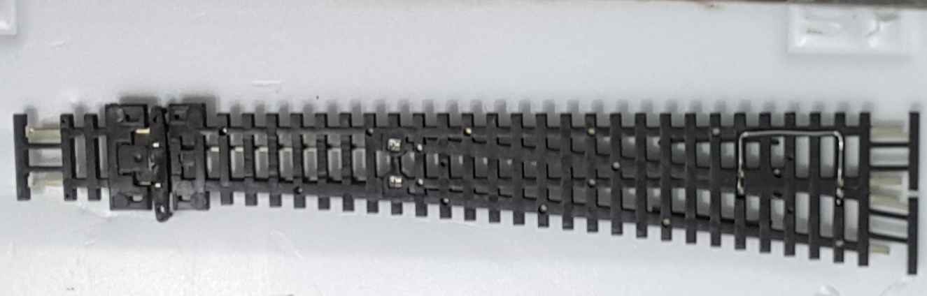

Questo è il deviatoio e così com'è da corrente solo sul ramo deviato mentre l'altro binario rimane isolato fintantoché non si cambi nuovamente la posizione degli aghi.

Devi solo isolare con le scarpette le due rotaie che partono dal cuore ed alimentare i binari.
Appunto come ho scritto.
Ora tocca a te decidere se mantere così o fare la polarizzazione dello scambio comandata, e di conseguenza alimetare i binari efferenti.
Solo un'ultima cosa, se poi non funziona come si deve e ai incolalto scambio e massicciata ... auguri!

Per esperienza con il Peco H0m è meglio provvedere ad un Pl 13 o sistema analogo ( vedi plastico di Marcello ) che distribuisca la corrente al cuore poiché le lamelle e gli aghi dello scambio sono insufficienti .
Saldi un filo al ponticello che si vede in foto e lo porti al Pl.

Grazie a tutti!il problema è che i deviatoi sono già stati installati incollati e inghiaiati e senza scarpette isolanti (non da me) a questo punto cosa mi conviene fare? Sono circa 10 deviatoi installati cosi'come usciti dalla scatola....

Taglia i binari con il dremel dopo il cuore come se mmettessi le scarpette isolate.
All'interno del taglio metti dei pezzetti di plasticard ed incollali e poi li sagomi.

Non taglierei il binario subito dopo il cuore ma a valle di questo abbastanza da poter saldare un filo elettrico da collegare al PL13 . Così è come se lo saldassi al ponticello sotto il deviatoio e non avrai problemi di buchi di alimentazione
