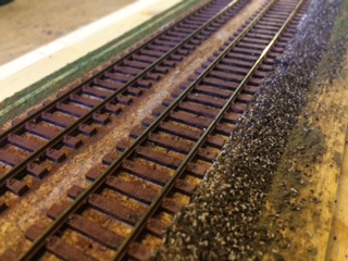

Io taglio le strisce di sughero e poi con una fresa fatta rifilare appositamente ricavo lo smusso laterale a 37°
Stendo la colla vinavil non diluita con un pennello soltanto sulla parte inclinata e distribuisco la graniglia.
Comunque l'operazione la faccio in due volte: prima solo sul lato inclinato, tenendolo in orizzontale; poi assemblo il tutto con la posa delle rotaie e solo alla fine inserisco la rimanente graniglia tra le traversine.
Vedi foto.

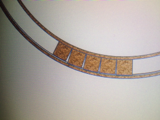

Il sughero che prendi, per le curve, lo tagli in forma o si può piegare senza pericolo che si spezzi?

Oppure taglia dei quadrati da 3x3 cm disponendoli a formare la curva (il principio dei binari flessibili) e sui due fianchi accosta delle strisce di sezione triangolare facilmente piegabili.
I vuoti saranno riempiti dal ghiaino o dalla colla.
