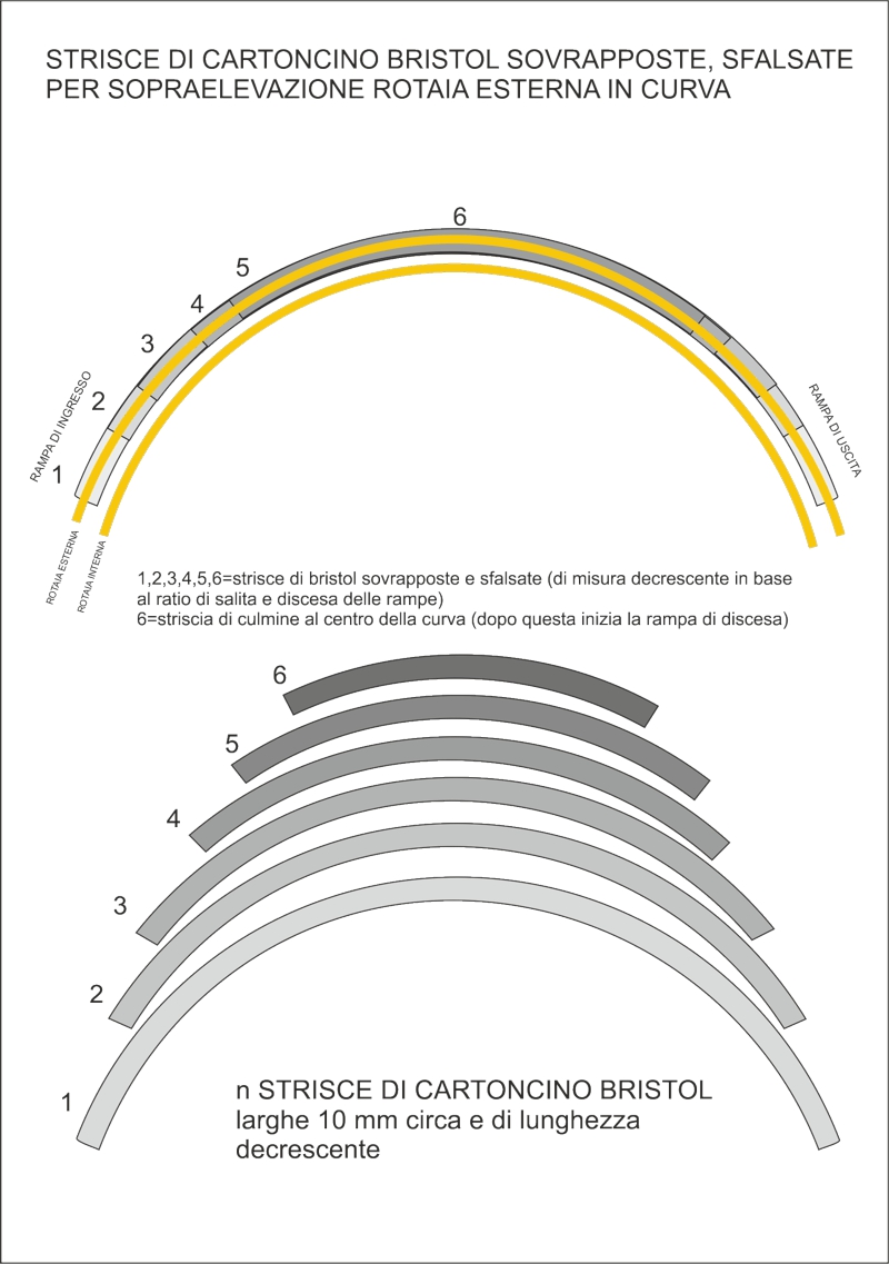

Se può interessare, io ho fatto così:
Ho tagliato da un cartoncino tipo bristol una serie di strisce curve (stesso raggio della rotaia esterna da sopraelevare, larghe circa 10 mm, e lunghe quanto basta per incollarle sotto la curva. Poi le ho incollate sotto alla rotaia esterna svrapponendole via via incollandole una sull'altra e arretrando convenientemente in modo da creare una rampa che dolcemente sollevi la rotaia esterna, ovviamente calcolando tutto in relazione alla massima pendenza desiderata a centro curva, il sistema funziona efficacemente ed evita la disastrosa formazione di bruschi cambi di pendenza.
Ci vuole un pò di pazienza ma il risultato sarà soddisfacente. Consiglio a questo punto di incollare il binario al cartoncino e al sughero dalla parte opposta e non di fissarlo con i chiodini per evitare avvallamenti al centro, incollandolo ai due lati esterni la rigidità delle traversine farà in modo da tenere il binario ben saldo e uniforme nella sua curvatura e sopraelevazione.
Ho allegato un disegno che spero sia esplicativo.
