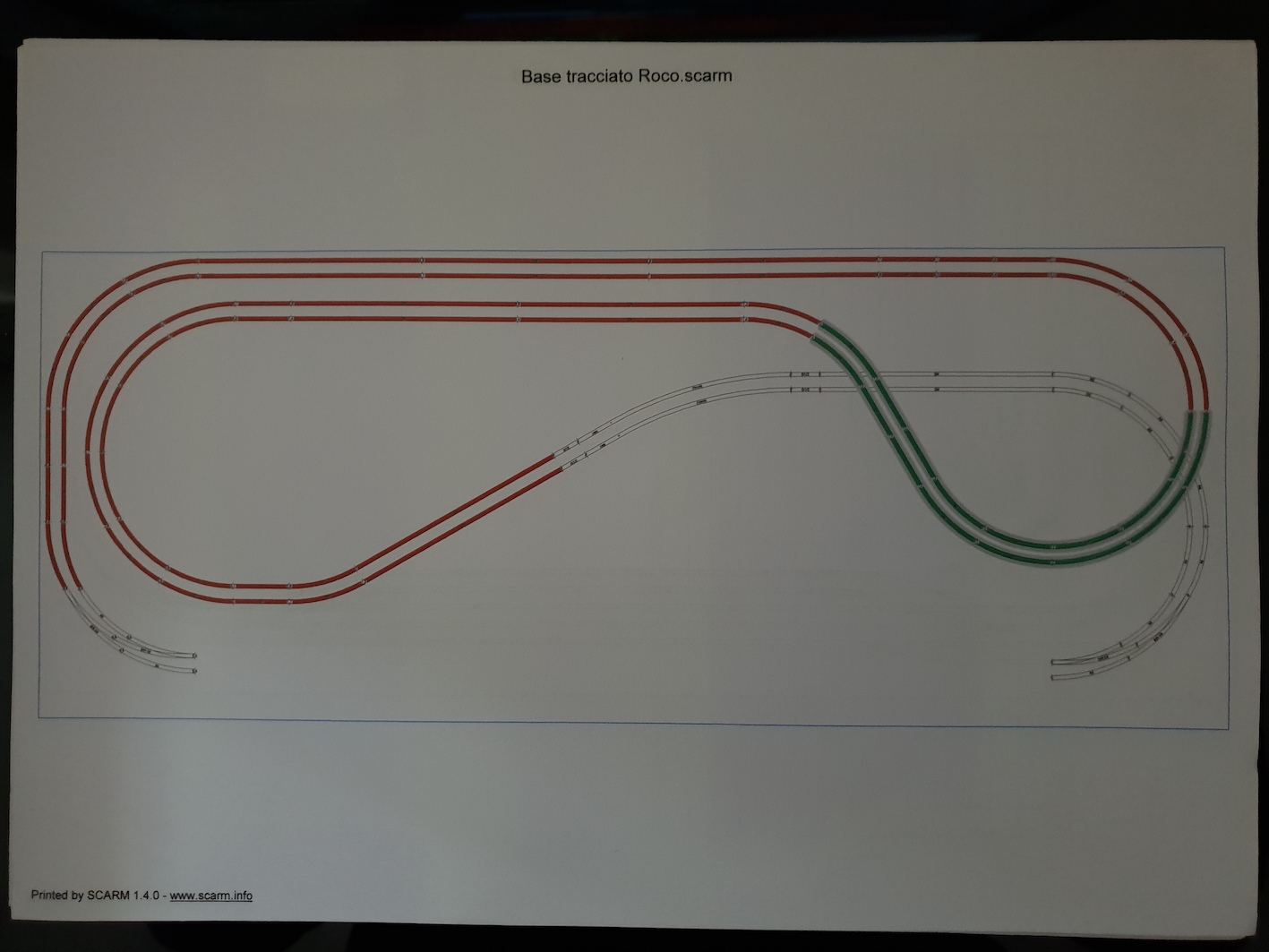

La foto mostra la base del tracciato. In rosso le pendenze, in verde la parte alta e in bianco la parte a livello del piano. Manca la stazione. In seguito con un elicoidale farò una stazione nascosta sotto quella in vista ed altre cosette strada facendo. Quel tracciato è stato fatto con Scarm usando i Roco Line Ho. Però voglio essere sicuro di quali scambi usare. Consigliatemi grazie.

Per quel che riguarda il tracciato, magari apri un'altra discussione in cui potremo darti qualche consiglio (io ormai ho poco tempo, ma se posso...). Ad occhio e croce ti consiglio subito di realizzare dei tratti di raccordo in curvatura (ovvero di non passare bruscamente dal rettilineo alla curva piena, ma di inserirci dei tratti curvi via via più stretti).
