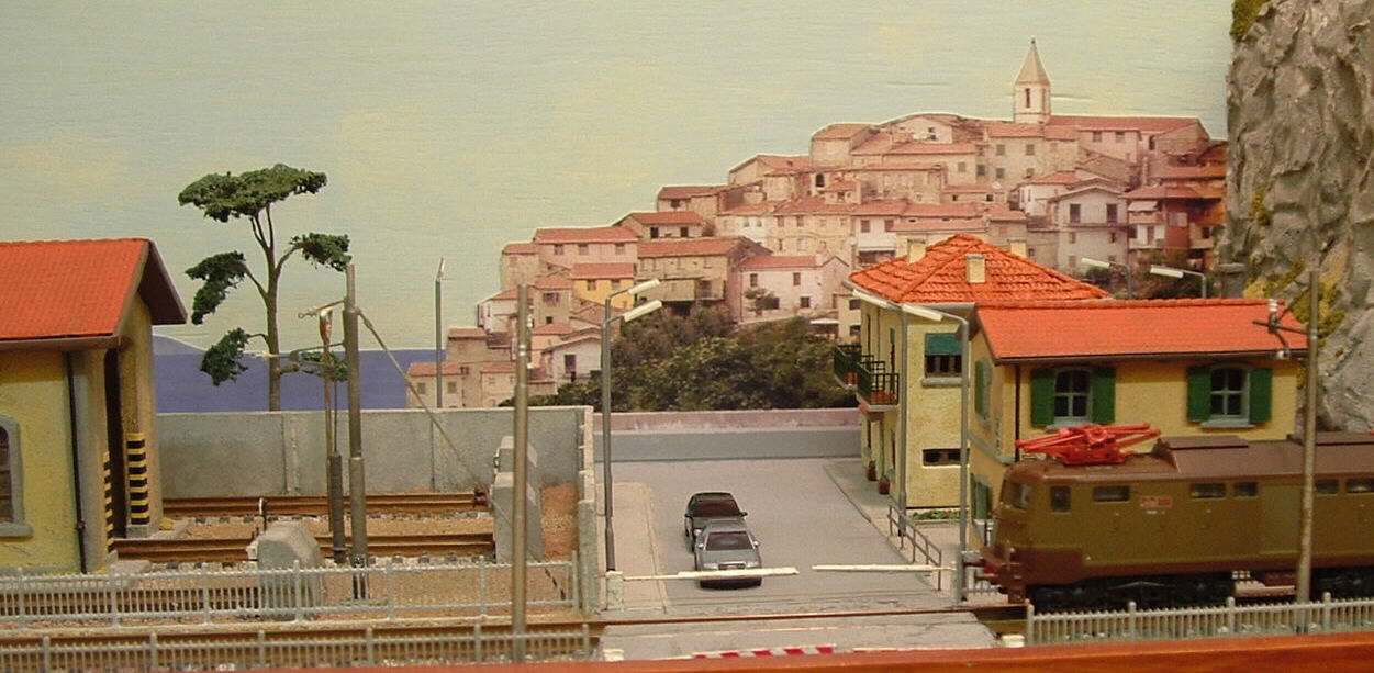

Nel lontano 2002 ebbi modo di costruire un piccolo plastico in scala N 'San Giuliano' da presentare al 35esimo anniversario della N gauge Society a Bletchley, UK (Settembre 2002). Nel 2003 il plastico partecipo` a varie mostre di modellismo e venne gratificato di un ampio servizio sulla rivista `Continental Modeller - Dicembre 2003'. Da allora, il plastico alloggia nella piccola mansarda di casa ed e` ancora operativo. Nonostante cio`, dopo poco piu` di 15 anni ho deciso di smontare il plastico e ricostruirlo seguendo grosso modo lo schema originario ma con qualche cambiamento. Durante queste vacanze natalizie mi propongo quindi di cominciare a smantellare con cura il plastico per poi successivamente ricostruirlo.

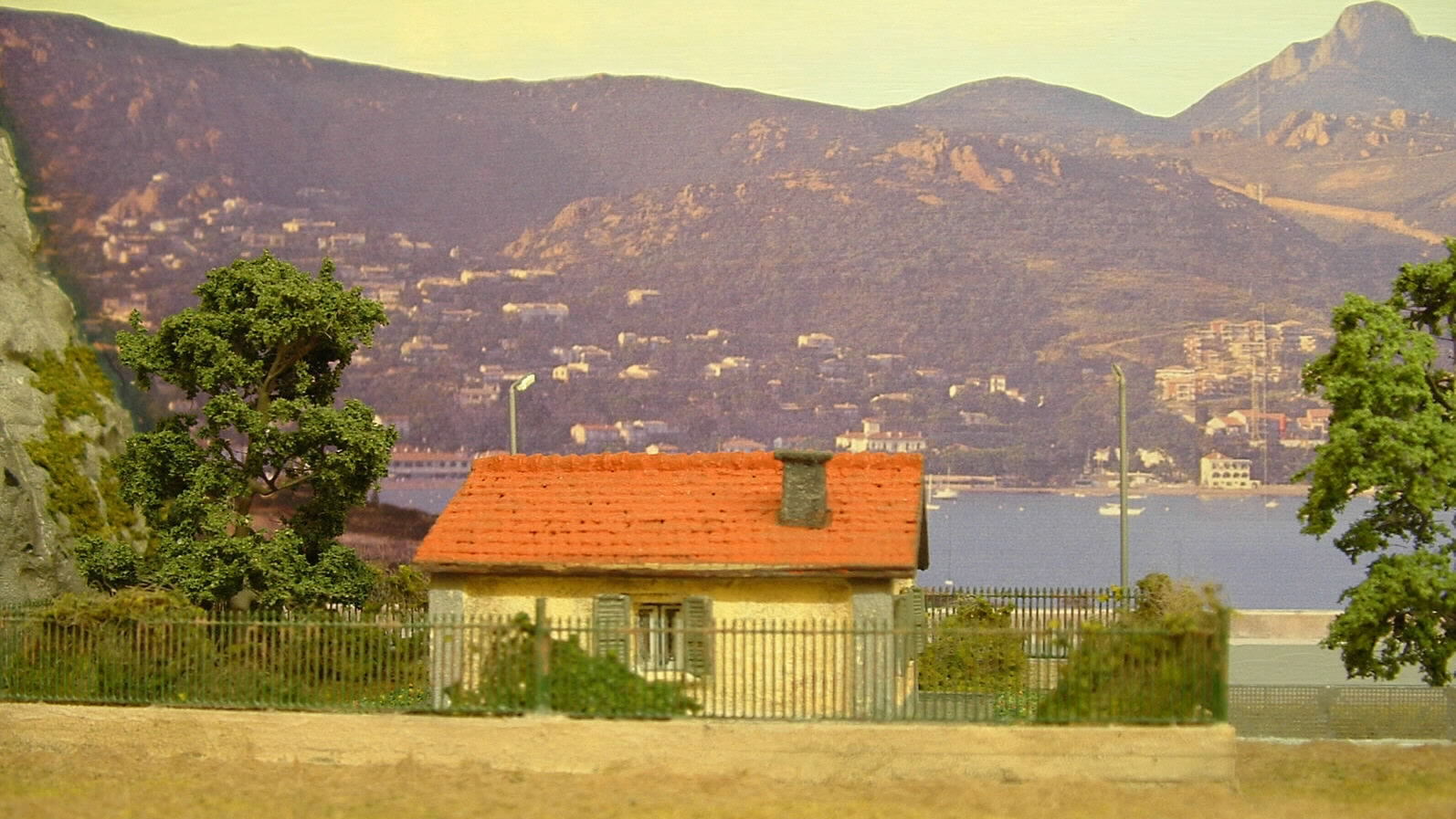

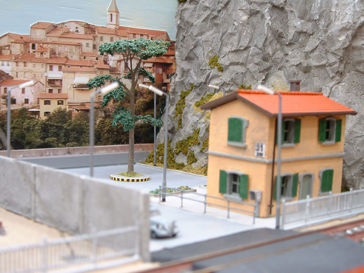

trains1.jpg [ 211.54 KiB | Osservato 12856 volte ]
bl03.jpg [ 104.73 KiB | Osservato 12856 volte ]
bl04.jpg [ 93.11 KiB | Osservato 12856 volte ]
bl05.jpg [ 93.73 KiB | Osservato 12856 volte ]
foto1.jpg [ 60.41 KiB | Osservato 12856 volte ]
foto3.jpg [ 158.7 KiB | Osservato 12856 volte ]
foto10.jpg [ 236.63 KiB | Osservato 12856 volte ]
foto11.jpg [ 154.2 KiB | Osservato 12856 volte ]
foto12.jpg [ 206.33 KiB | Osservato 12856 volte ]
foto13.jpg [ 128.65 KiB | Osservato 12856 volte ]

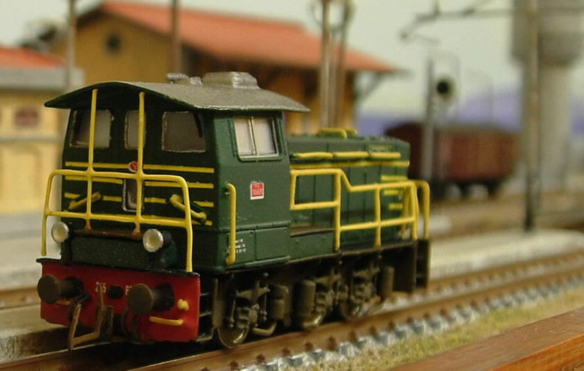

Ecco altre foto.

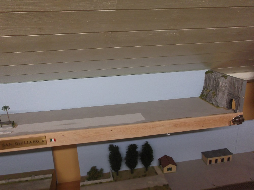

Plastico smantellato. Si ricomincia. Ho lasciato solo intatto l'area della stazione (gia`eseguita qualche piccola modifica) e qualche albarello. Ho levato uno dei portali di galleria (lato sinistro)
DSCF0534.JPG [ 234.45 KiB | Osservato 12087 volte ]
DSCF0535.JPG [ 215.33 KiB | Osservato 12087 volte ]
DSCF0536.JPG [ 197.19 KiB | Osservato 12087 volte ]
DSCF0537.JPG [ 198.34 KiB | Osservato 12087 volte ]
DSCF0538.JPG [ 298.82 KiB | Osservato 12087 volte ]
DSCF0539.JPG [ 268.47 KiB | Osservato 12087 volte ]
