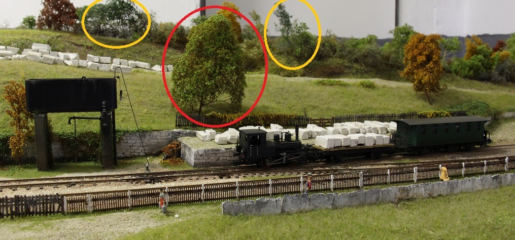

Di sicuro gli alberi aiutano molto. In questa foto quello cerchiato in rosso è alto circa 12 cm e quelli in giallo sono 6/7 cm.. alla fine sono distanti meno di 15 cm uno dall'altro

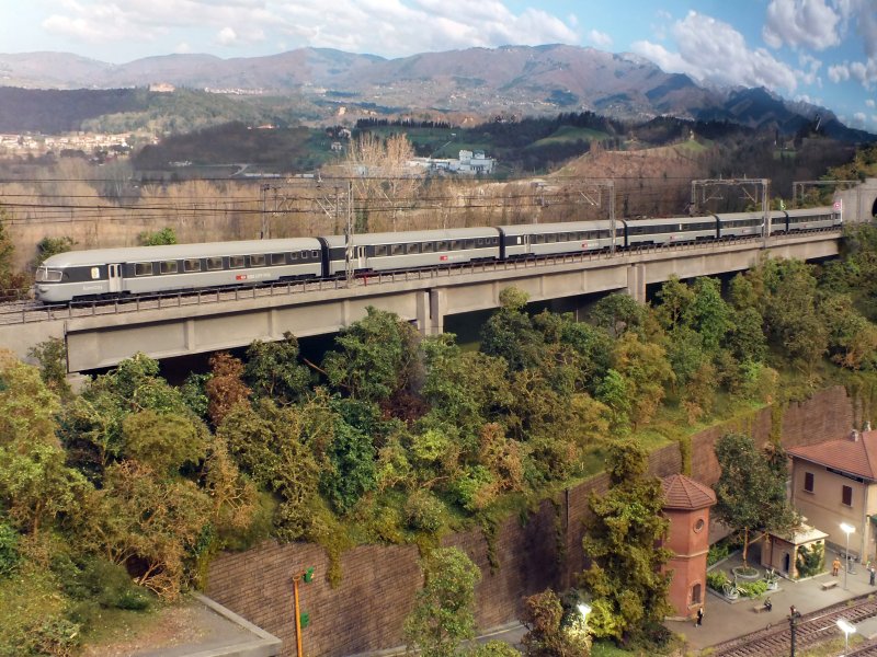

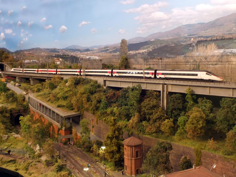

In queste immagini lo sfondo si trova a 5cm dal viadotto della DD
Come già scritto l'inserimento di vegetazione aiuta a creare l'effetto di profondità
